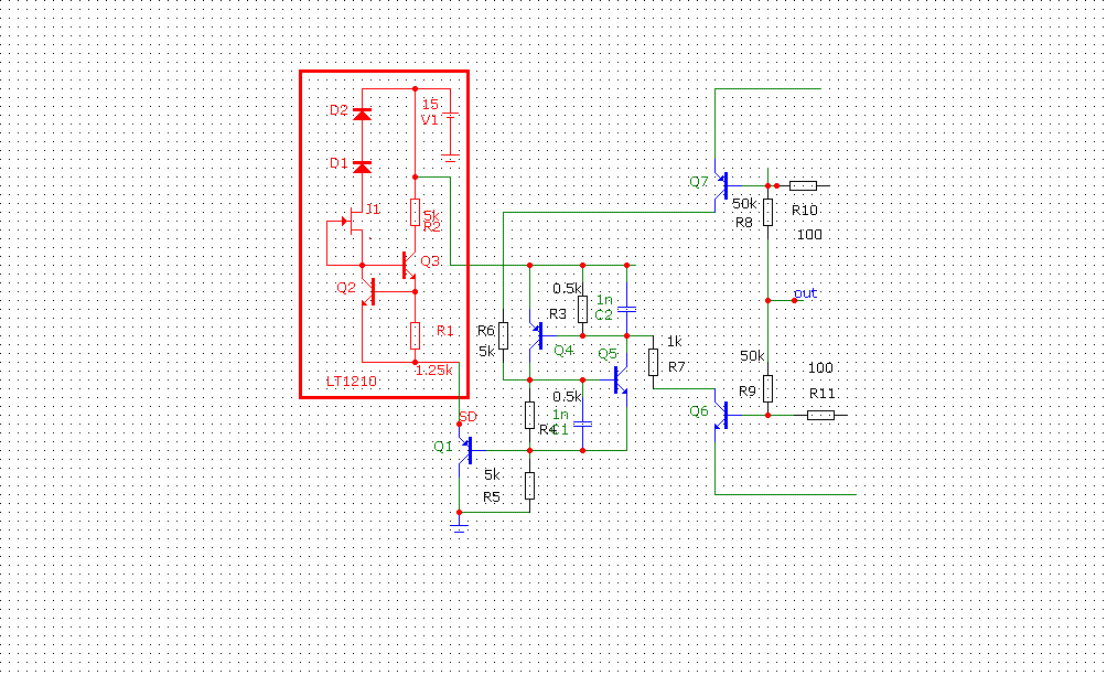

    Собственно собирал на это МС LT1210 ранее на ней несколько проектов, пару усилителей для наушников и усилитель "Динамит". Захотелось воплотить в железе композит , но поскольку в разработке схем и ПП не силен, то обращаюсь за помощью. В итоге есть на данный момент вот такая "черновая" схема , прежде чем реализовывать ее в ПП, хотелось бы вынести эту схему на обсуждение с целью ее возможной оптимизации. Планируется работа на нагрузку 8 Ом. Выходники Тошиба 1930/5171
    Анализ ОБР и ФАХЧ , Запас устойчивости на 0дб ,частота 1,41мгц 78градусов . Также реакция на меандр и отклик оос

    Дополню. Предложение В.Жуковского. Схема защиты от перегрузок с использованием Shutdown Interface , то есть вывода SD, ножка номер 3

    Окончательная схема усилителя,доработанная с учетом замечаний В.Жуковского.Схема защиты от перегрузок показана выше.

    По умолчанию Re: Усилитель композит на LT1210
    R10 не напутано?
    Аватар для ИгорьМ
    20.02.2013
    70
    Цитата Сообщение от Shurik Посмотреть сообщение
    R10 не напутано?
    Нет,не напутано. Местная оос обеспечена за счет эффекта Миллера.
