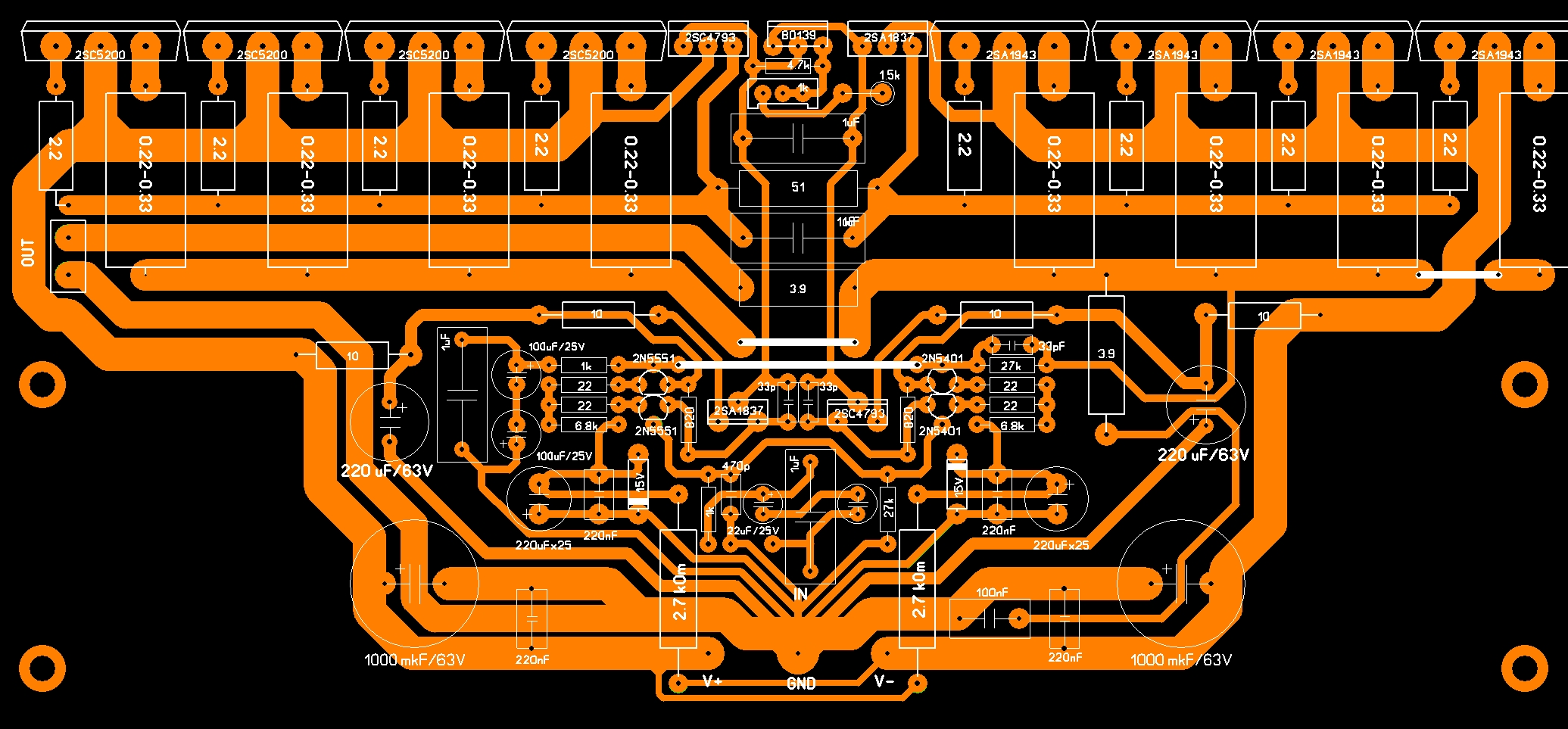

    Блин, поздновато сказали))) ПП практичекси уже готова... Я как бы на основных темах ланзара смотре - все пользуются этой печаткой... потом прочитал, что основной ее недостаток, что по периметру она окружена силовыми цепями... Вот кстати то что у меня получилось....
    Частый гость Аватар для slpl80
    18.05.2006
    Мытищи
    463
    По умолчанию Re: Питание ЛАНЗАРА
    Собственно, рекомендации те-же.
    Для примера https://forum.vegalab.ru/showthread....=1#post1991908

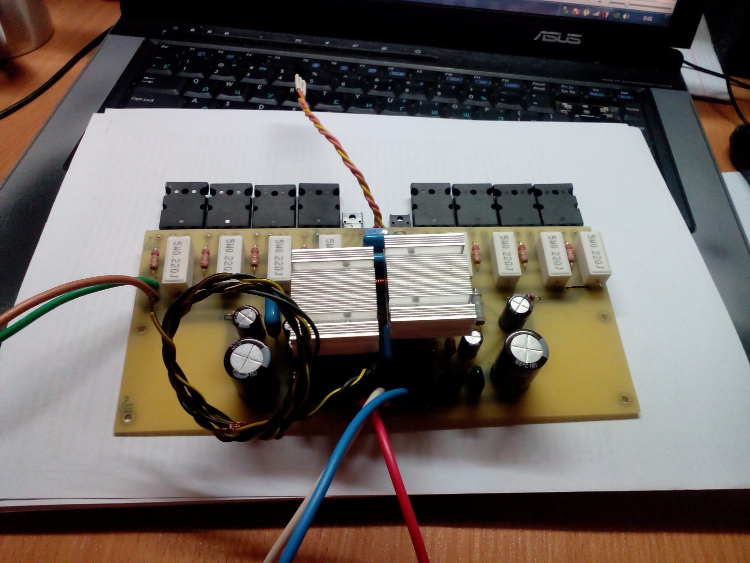

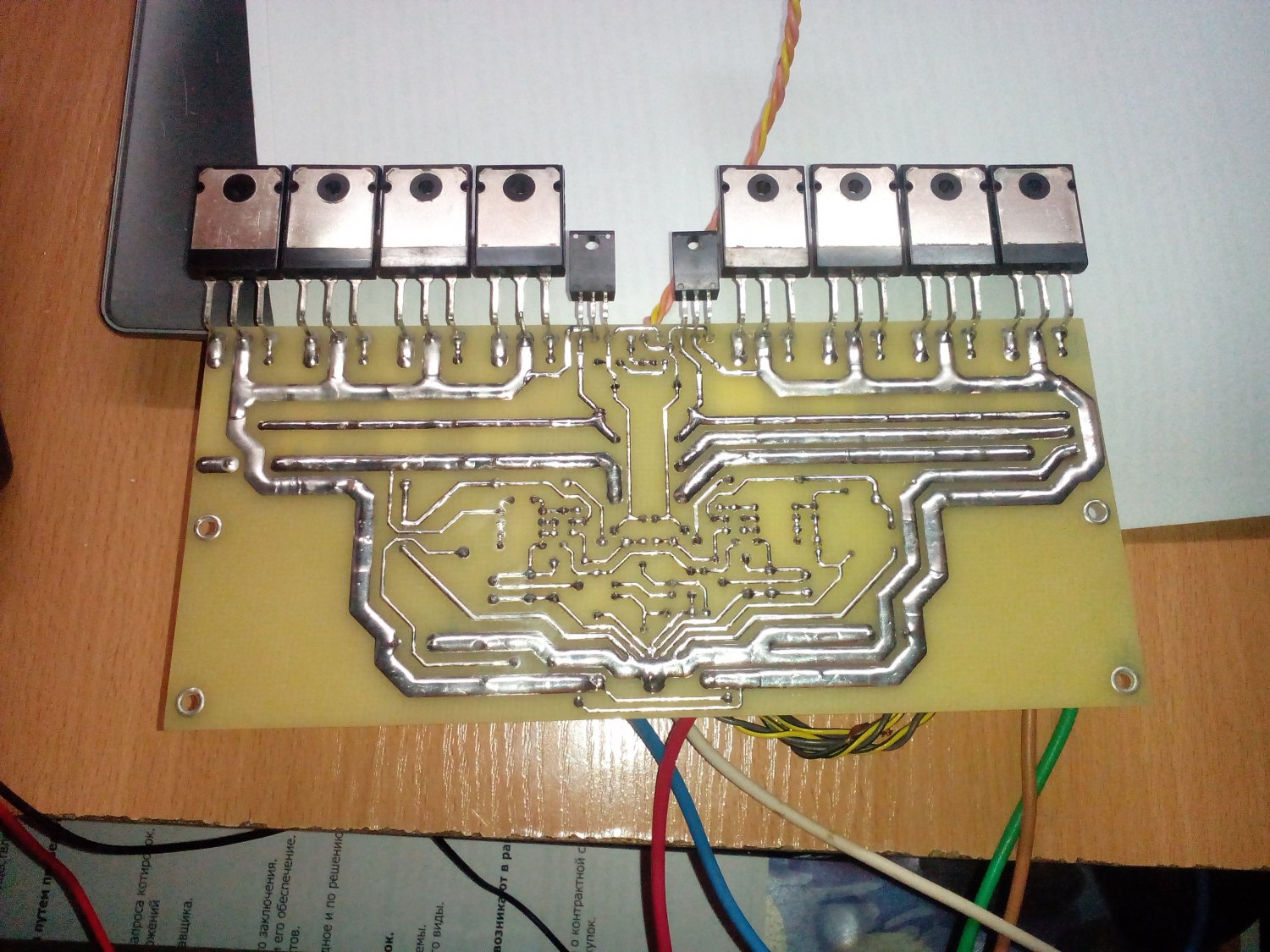

    А вот и обещанные фотки))
ID:	230150   Нажмите на изображение для увеличения.
ID:	230151   Нажмите на изображение для увеличения.
    Цитата Сообщение от slpl80 Посмотреть сообщение
    Andrey_RTF, Возьмите алюминиевую пластину толщиной порядка 10 мм, шириной равной ширине платы или больше, закрепите на ней транзисторы ВК (VT7, VT8 к ним относятся), а этой пластиной скрепите Ваши радиаторы.
    Помоему теплопередача пластина-радиатор будет неочень, даже если это место промазать термопастой...
    23.06.2008
    1,791
    Почему?
    Для четырех выходных транзисторов тока Т7, Т8 хватать не будет, нужно увеличивать.
    На входе, судя по всему, запаян как лавсановый конденсатор, так и два электролита. Зачем? Либо одно, либо другое (если два электролита, включенных встречно, то в точку соединения нужно поляризующее напряжение через 1мом соответствующей полярности 15в). Питание 40в? Тогда для чего стоят такие огромные радиаторы на Т5, Т6, вполне было бы достаточно флажков.
    Пластина необходима из-за тонкой подошвы Ваших радиаторов и из-за нее же возможен перегрев транзисторов ВК. VT8 VT9 по одному слишком мало. Можно конечно сделать и как Вы хотите, тоже будет работать, но будет лучше с толстой пластиной.

    ---------- Сообщение добавлено 13.01 ---------- Предыдущее сообщение было 12.39 ----------
    ехууууууууу, я его запустил))))
    ---------- Сообщение добавлено 13.05 ---------- Предыдущее сообщение было 13.01 ----------
    пока прогреваю для установки тока покоя...
    вопрос к гуру - какая РАБОЧАЯ температура должна быть у корпусов выходных транзисторов??
    ---------- Сообщение добавлено 13.47 ---------- Предыдущее сообщение было 13.05 ----------
    чет не получается установить ток покоя.... при включении показывает 40-50 мВ, а дальше увеличивается до 170... и растет... причем если уменьшать сопротивление подстроечника, то напряжение только увеличивается....
