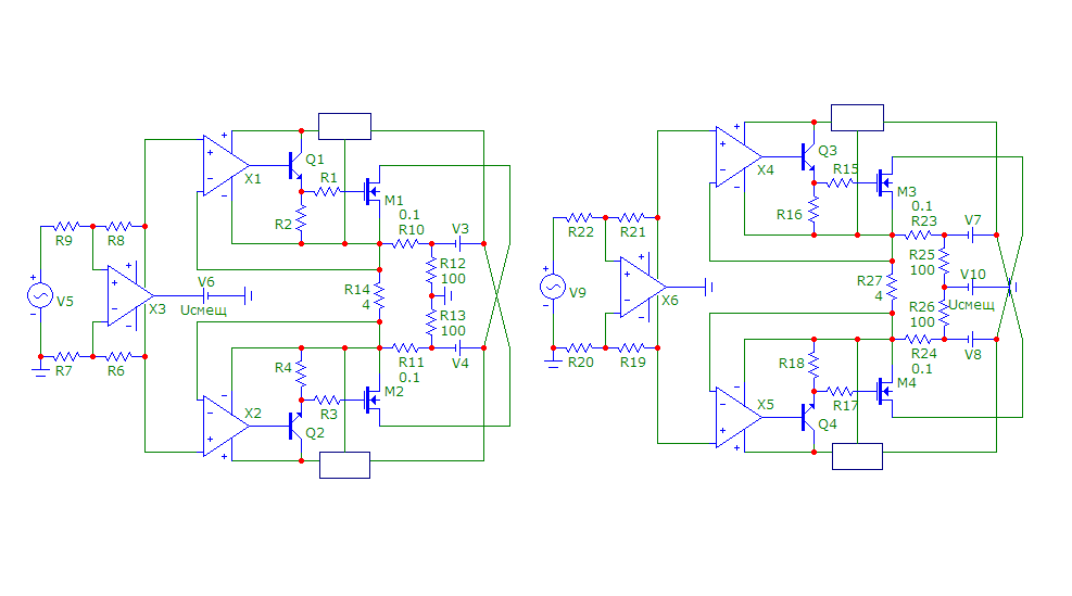

    В авторском варианте*
    ОУ драйверов плеч и буферы ЭП питаютcя от жестко привязанных к земле источников питания.
    Это ведет к:
    1. Необходимости применения в драйверах высоковольтных ОУ.
    2. Необходимости введения в нагрузку буфера источников тока на VT2 VT4, чтобы обеспечить работу буферов ЭП в классе А при приемлемой рассеиваемой мощности на них.
    3. Появление значительной синфазной составляющей на входах драйверных ОУ и, как следствие, применение инвертирующего их включения.
    4. Нагрузка выходов ОУ фазоинвертора низким сопротивлением драйверов (следствие п.3), и
    Всего этого можно избежать, если переработать топологию усилителя по схеме, представленной на рис.
    С исчезновением вышеперечисленных проблем упростилась и схема - каскады ИТ заменены резистором
    П.С. V4 - перевернуть

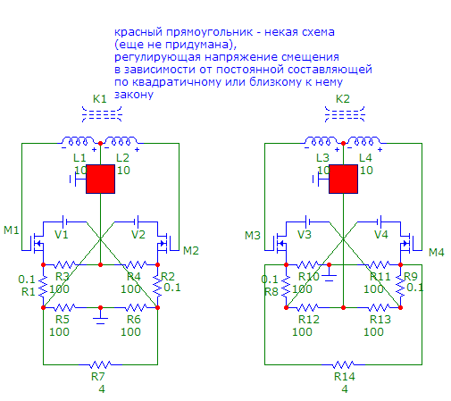

    А если так?
    ---------- Сообщение добавлено 22.02 ---------- Предыдущее сообщение было 21.43 ----------
    ИТ можно заменить на источник напряжения (стабилитрон), так как резики образуют сбалансированный мост.
    Миниатюры
    Кмк здесь вообще никакой связи со схемой в п#1. Не видно как подключаются прямой и инверсный входы ОУ. Схема висящая в воздухе на затворах силовых ПТ... Не внушает доверия .
    Может в чём то не догоняю...

    По умолчанию Re: Топология цирклотрона нуждается в доработке
    Прикрутил стабилизацию тока покоя ВК (2 варианта)
    Подходит как для латералов так и для вертикалов
    Напряжение от источника смещения компенсируется током через резики 0.1 Ом
    В первом варианте обе клеммы нагрузки находятся под напряжением смещения относительно земли,
    во втором - нет
    ---------- Сообщение добавлено 14.13 ---------- Предыдущее сообщение было 14.09 ----------
    Косяк: ток питания ОУ проходит по измерительному резику. Легко убрать, переключив минус ОУ, нижний конец затворного резика и средний вывод стаба на правый конец измерительного резика
    ---------- Сообщение добавлено 14.15 ---------- Предыдущее сообщение было 14.13 ----------
    С другой стороны, если оставить как нарисовано, полностью убирается синфазка на входах ОУ. Что лучше - покажет макетирование.
    fakel, латералам же не нужна искусственная термокомпенсация, а резистор в истоке только снижает и без того малый КПД.
    И что делают Х3 и Х6? Прямоугольником обозначен линейный стаб, я правильно понял?
    Аватар для fakel
    30.11.2007
    11,277
    Можно и 0.01 Ом поставить - усиления ОУ хватит для поддержания стабильного тока покоя
    ОУ с парафазным выходом, ФИ
    Да. В простейшем случае - RC-цепочка или резистор-стабилитрон
    Не рано ?
    Из схемы, через R12, R13 (R23, R26) в землю закачивается ток. А как он попадает в схему? через неинвертирующие входы ОУ? Или я чего - то не догоняю?
    Аватар для fakel
    30.11.2007
    11,277
    Не ток, а напряжение источника смещения. Тока через упомянутые резики нет. Потенциал средней точки резиков, абсолютно не теряясь на них, благополучно прикладывается к инв входу ОУ. ОУ, видя такое непотребство всеми силами начинает рулить выходником, приоткрывая его, дабы падением напряжения на токоимерительных резиках сравнять потенциал, пришедший к нему со средней точки делителя с потенциалом неинв входа.

    Имеет ли смысл обеспечение режима работы "без отсечки"/"Экономичный-А"/"супер-А" в выходном каскаде по топологии цирклотрона?
    Исключаем переход в В-класс...
    Имеет! Я даже знаю как! Подсказка - еще пара резиков...
    ---------- Сообщение добавлено 19.52 ---------- Предыдущее сообщение было 19.24 ----------
    Вот
