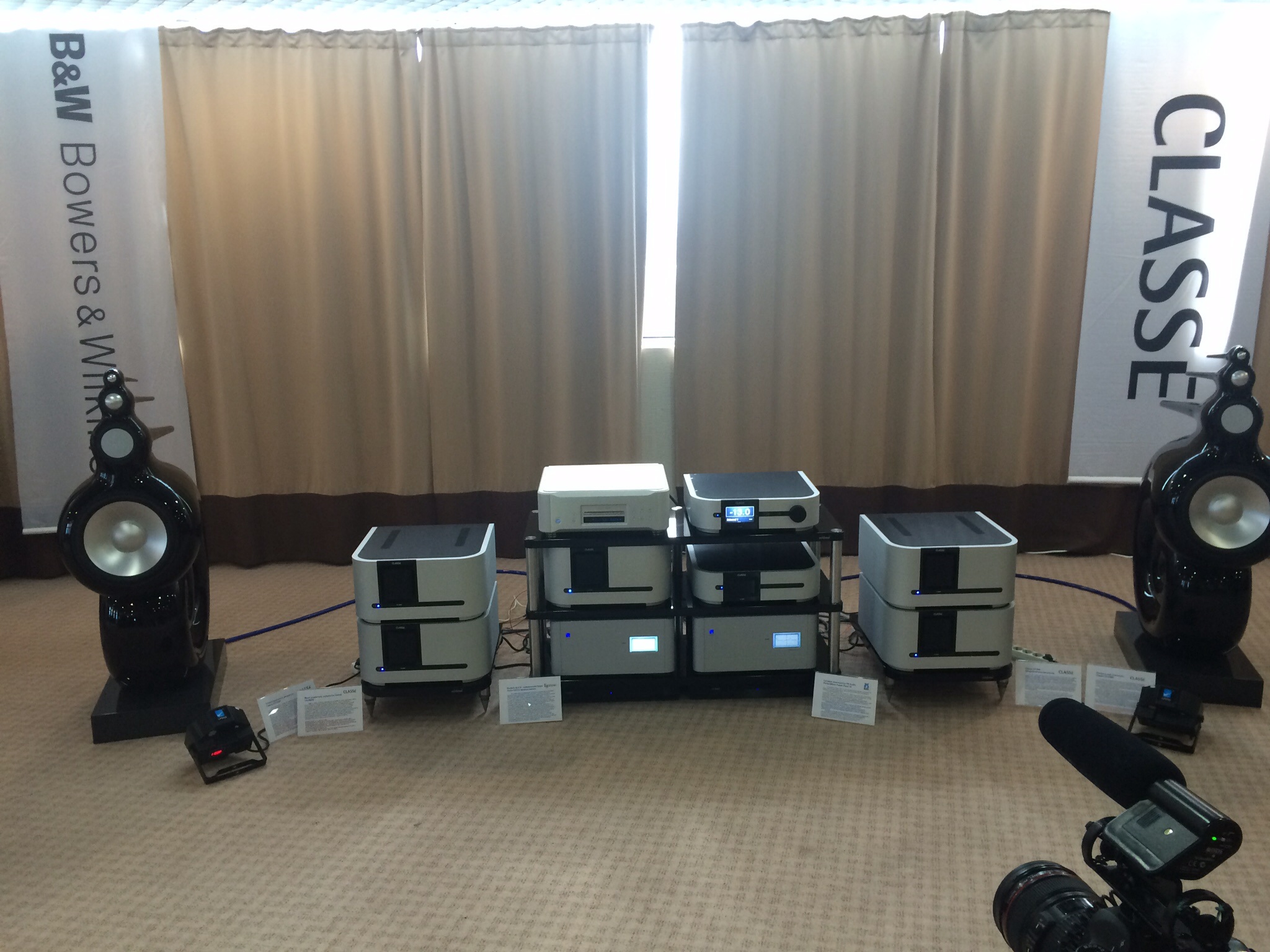

    Старый знакомый Аватар для BigSerpent
    19.10.2010
    Московская область
    624
    По умолчанию Re: Ас типа Трансмиссионная линия
    Слушал сегодня в Крокусе на 6-м этаже Аквариума эти Нау... В сетапе с Classe. Без излишнего предубеждения - как то бздынь и брынь. Не более.
    Так надо усилители, цапы, провода и так далее перебрать по каждого тогда зазвучат
    old chap
    07.10.2007
    11,588
    Дизайнерская уловка...
    Что первая версия "мёртвая" по звучанию.
    Что вторая ...
    Броский внешний вид ,цена Хайэндовская ,на этом все инновации заканчиваются.
    Уровень Троелза .
