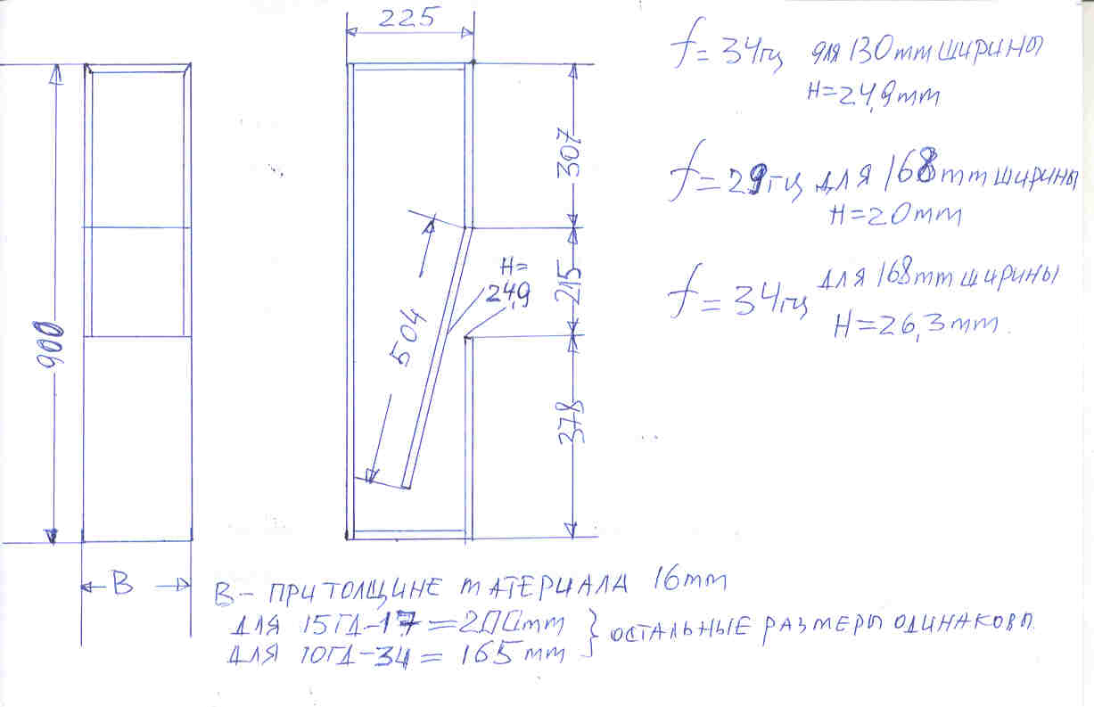

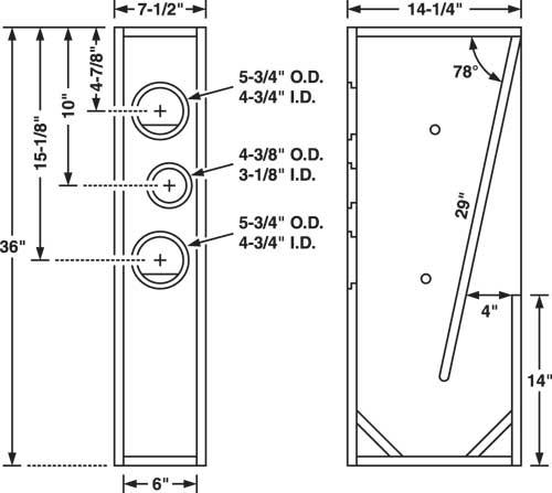

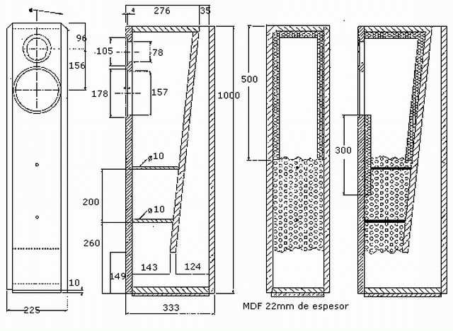

    По умолчанию Re: Ас типа Трансмиссионная линия
Название:	Типа Топаз.jpg
Название:	Чертёж Топаза.jpg

    Завсегдатай Аватар для meshin
    18.10.2007
    Новокузнецк
    1,944
    Цитата Сообщение от v.v.l Посмотреть сообщение
    meshin Сам я рассматривал головки от 176 мм (и то, с опаской).
    У меня по третьему сверху эскизу установлены динамики 6"х9", т.е аналог 8" головки. Две полосы. Четыре АС как одна.
    Делал и по нижнему эскизу на 6,5" головке, две полосы.
    Спасибо, когда будут выбраны динамики, обязательно вернусь к этому эскизу. Тут кстати у меня сразу возникает вопрос: видел много вариантов выхода: вперед сверху или снизу, в пол (отсутсвие дна как у троелса), как у вас сверзу ближе к задней стенки. В чем различая или преимущества тех или инных вариантов?
