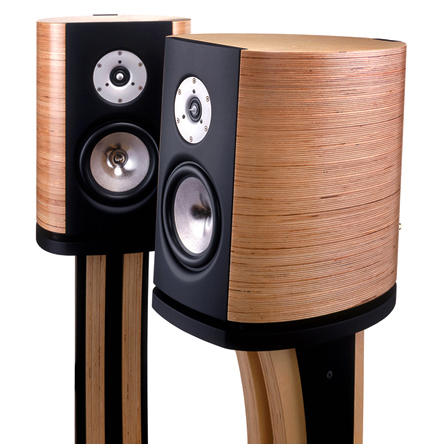

    Всем доброго дня!
    Прошу помочь в подготовке реализации сего проекта.

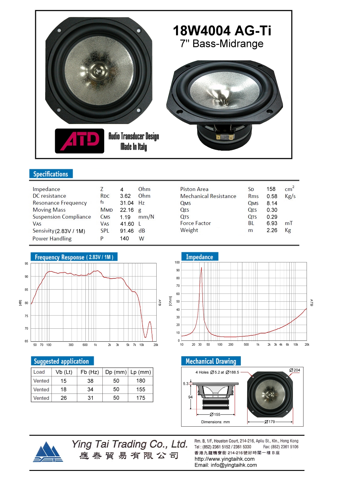

    Динамики:
    С ними разобрался вроде, но СЧ\НЧ идет (а точнее шел) ATD 18W4004-AGTi, но не купить уже.
Название:	ATD18W4004 ag-ti.jpg
    Как думаете, есть чем заменить как можно ближе к оригиналу?

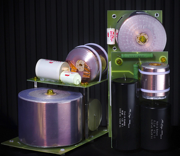

    Фильтр:
    А вот тут полный провал, кучу времени потратил на поиски схемы - все безрезультатно. Нашел лишь фотку на венгерском сайте
Название:	crossover magico mini.jpg
    Хочется услышать ваше мнение на этот счет, вдруг есть счастливый обладатель схемы.

    Завсегдатай Аватар для Fusion
    24.06.2006
    2,120
    По умолчанию Re: Делаем клон Sonus Faber Magico Mini
    Бессмысленно все это.
    Не надо лохматить бабушку.
    Возьмите годный проект, сделайте корпуса как у Sonus и успокойтесь.

    Эка я дал маху! Как правильно сказал Doy4e - "руки зачесались". А уж больно похожи на стиль Sonus Faber, вот грешным делом и того... Перепутал, сразу полез корпуса делать и комплектующие искать. Спасибо, что просветили. Тему поправил.
    Насчет замечания про "лохматую бабушку" - сам думаю о том же подспудно. Ведь по сути мне понравился внешний вид. Может сделать трехполоску с ФИ?

    14,169
    По умолчанию Re: Попытка сделать клон Magico Mini
    На сколько я могу судить по прочтенному в англоязычном интернете, у Маджико а-ля карбон диф-ры и большая катушка 70-80мм диам.
    Правда в этой мини модели не встречал какие головы, по внешнему виду нечто среднее между аудакс и гёрлих
    В первом случае самое похожее - это желтые свансы Hivi D6G, а во втором, как сказано выше.
