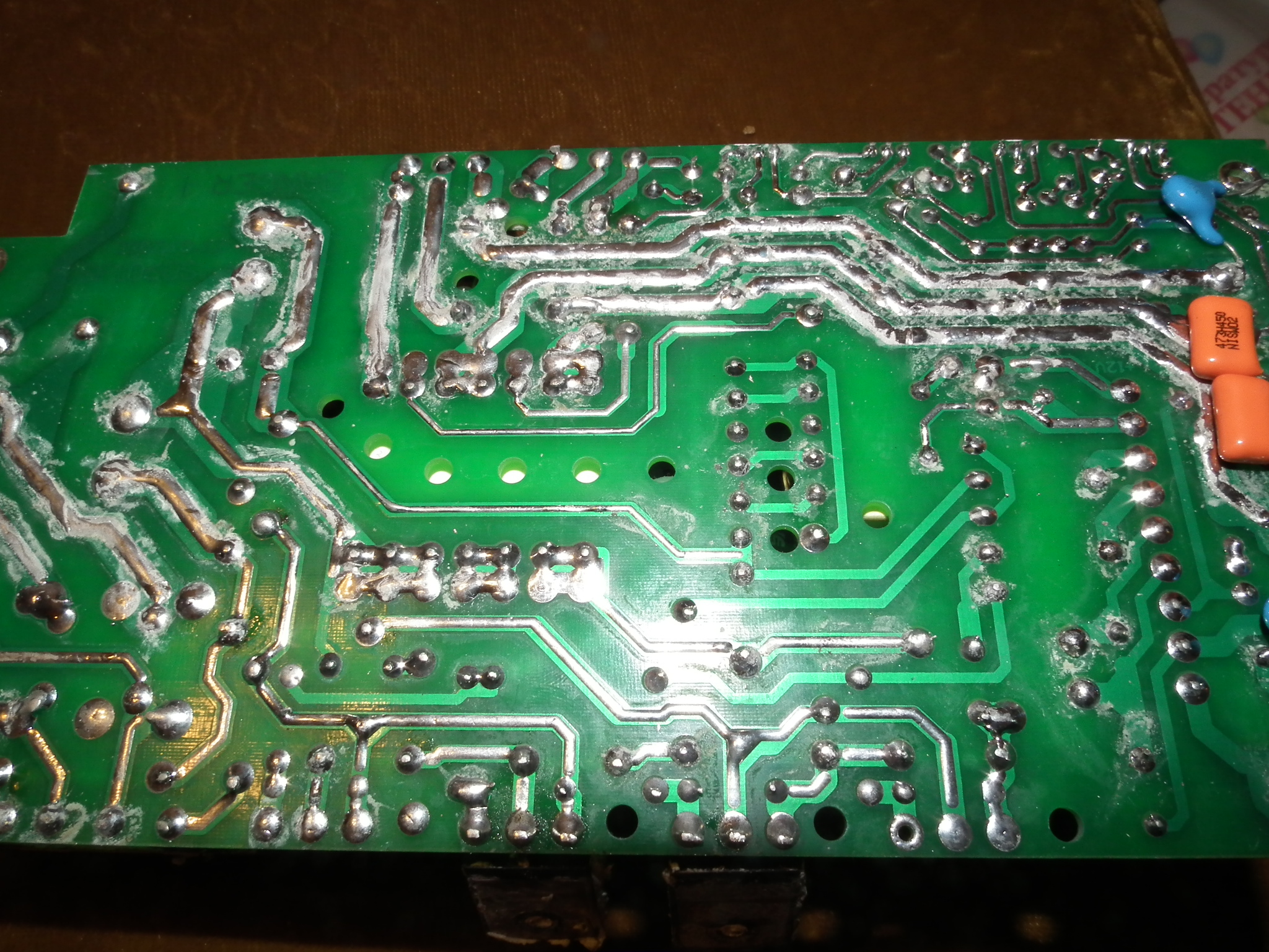

Вылетели силовые транзисторы IRFP460 в ИИП.
Это такой китайский БП: http://www.ebay.com/itm/660W-Switchi...-/400531223300
600 Вт. Управляющая МС: TL494CN - рабочая, как и все другие цепи проверял по методике.
Схема силовой части такая:
Вопрос 1. Имеет ли смысл шунтировать G-S стабилитронами?
Может быть отсутствие стабилитронов стало причиной выгорания полевиков? (ответ дал Серый Мыш: менять ничего не надо)
Вопрос 2. Как видно, рядом есть места для еще одной пары силовых тр-ров. Добавить ли их туда для надежности или это может повредить? (емкость увеличит, например)
Вопрос 3. Может ли быть причиной поломки такой монтаж (очень китайский)?
