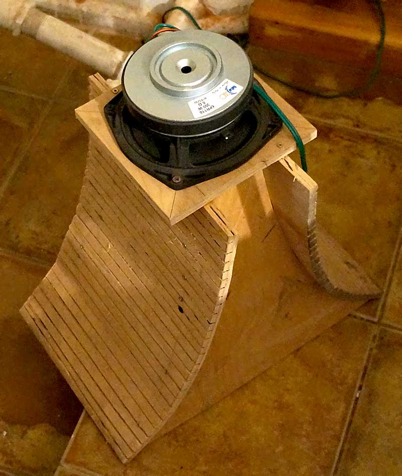

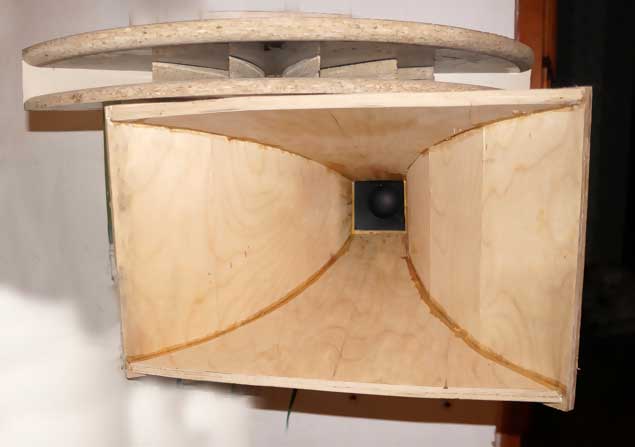

    Теперь фото. Плоские рупора, Смиты у меня уже были, от предыдущих исследований. А рупора на середину - просто максимально простой макет. Они совсем не сочетаются по виду, если приживется это все, дизайн придумаю заново.
    Вложение 186594Вложение 186595Вложение 186596
    Да внешний вид вполне вполне, только с наружи я бы оба рупора в копрус все же убрал, но это дело вкуса, да и эстетика дело второе, сначала звук!

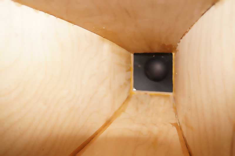

    Скажите пожалуйста, чем обусловлен тот факт, что площадь горла меньше площади дифузора ??? Искажения и призвуки это не вносит???
    зачем рупор то городить для красоты?
    Я так думаю, далеко не для красоты: дифузорная 6" 250 - 300 гц играть то будет, но делать рупор короче, значит повысить срез его по нижней частота и в довесок получить искажения.
    А можно про вашу акустику подробней, точней СЧ-ВЧ звено, хочу побольше узнать прежде чем начинать сборку рупорного "топа". Заранее благодарю.

    5G40 стоит в 2 раза дороже, пара 10 т.р. А у меня аудио проходит по статье - "карманные расходы" . На самом деле я тоже не хотел рупор, хотел взять динамик тоже Файтал, но немного другой, его не было в наличии, а этот был. И на вид он был круче, магнит больше, литая рама. Но засада оказалась в том, что 5G40 например, расчитан играть просто в воздух, вес подвижки, мощность мотора, все оптимизировано для этого. А у моего мощность мотора превышает этот оптимум, его надо дополнительно нагружать массой воздуха в рупоре. Без рупора звук вялый и еще вялее, атака не успевает перейти в воздух, не знаю как еще описать. С рупором - все хорошо.

    Извиняюсь, не заметил вопроса. Сделано это с целью увеличить компрессию. "Нагрузить" динамик. Повысить эффективность пребразования. В рупорах с диффузорными головками используют отношение примерно 1 к 2-м. Обсуждалось на форуме и в разных статьях тоже есть. Примерная аналогия - к тягачу цепляют прицеп, чтобы увезти побольше, или трансформатор, например. В драйвере выход 1", а диафрагма 2", 1 к 4-м получается, это уменьшает амплитуду и уменьшает искажения. В идеале колебания давления должны в рупоре превратиться в колебания звука.

    Другой вопрос, что старинные динамики могут такого не выдержать, к ним делают фронтальники с широким горлом.
