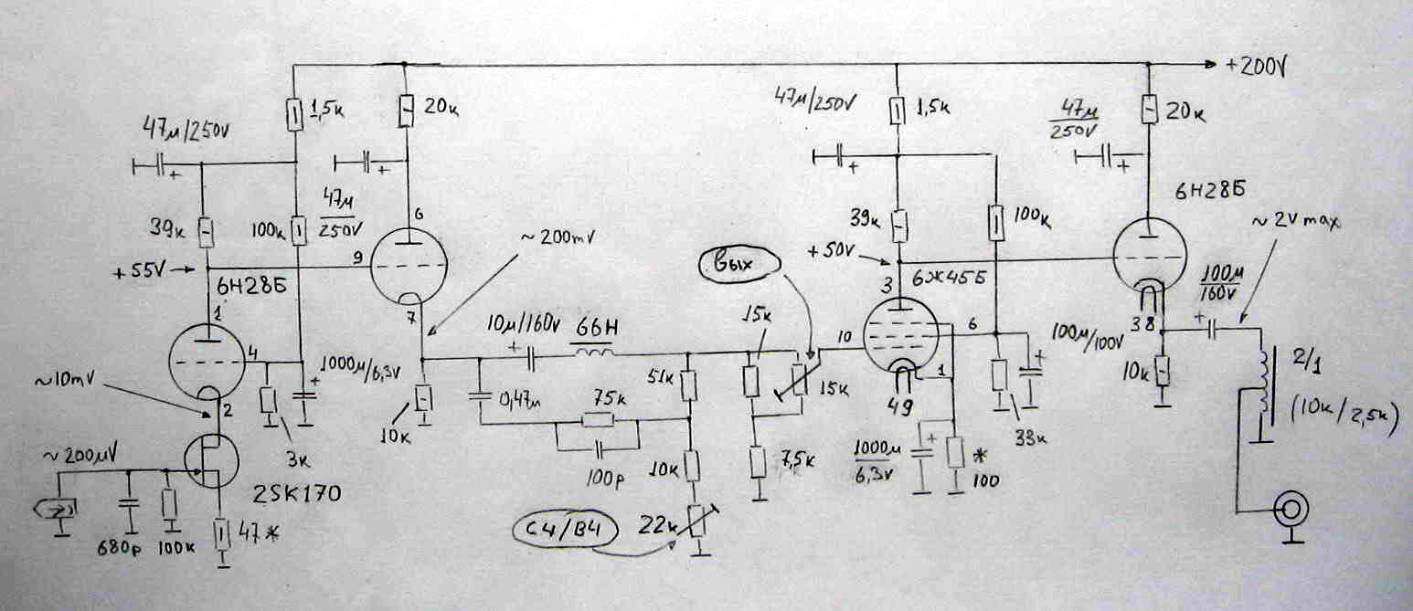

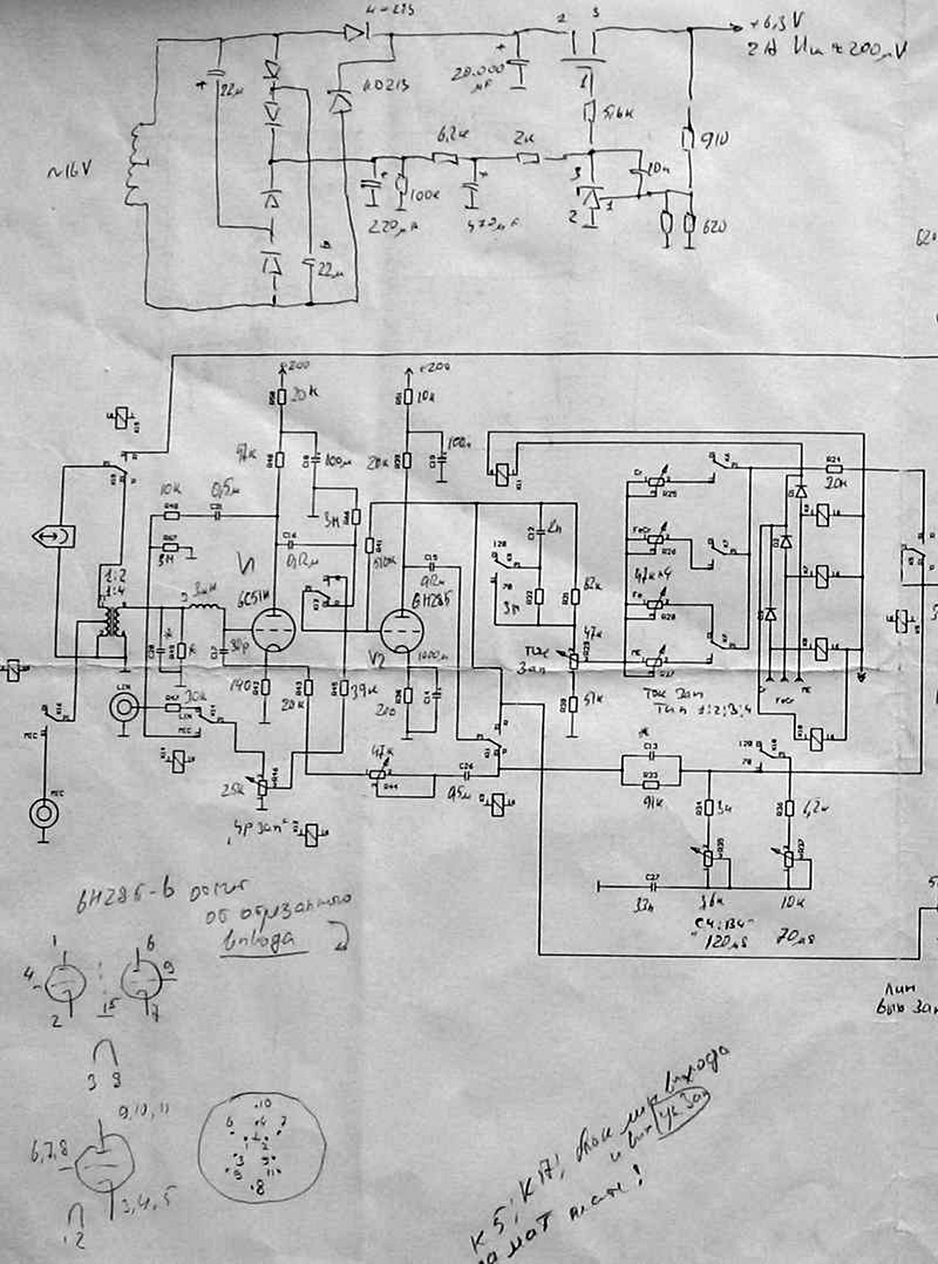

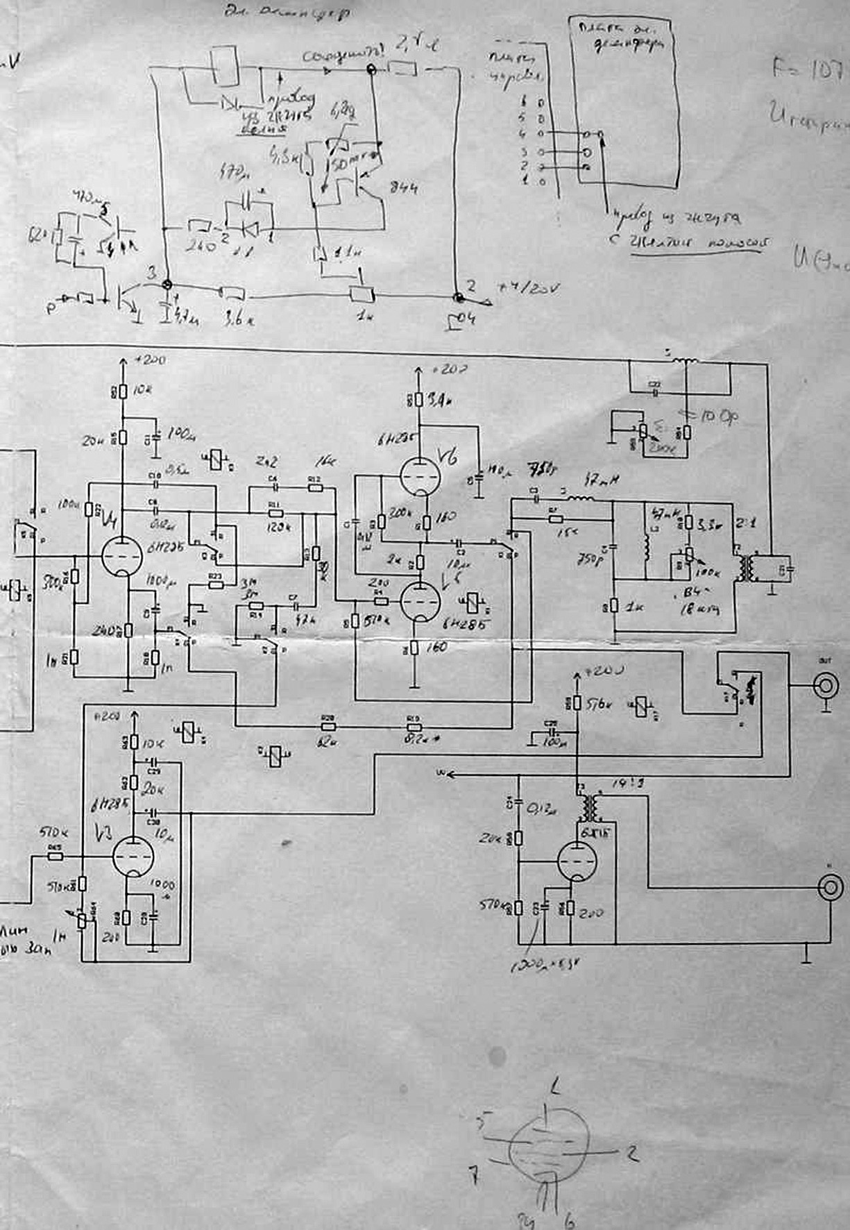

    UsVos21.pdf
    Ламповые, гибридные, германиевые схемы усилителей воспроизведения и других схем для магнитофонов.
    http://audioportal.su/showthread.php?t=1845
    Ссылка на форум "Ламповый бобинник".
