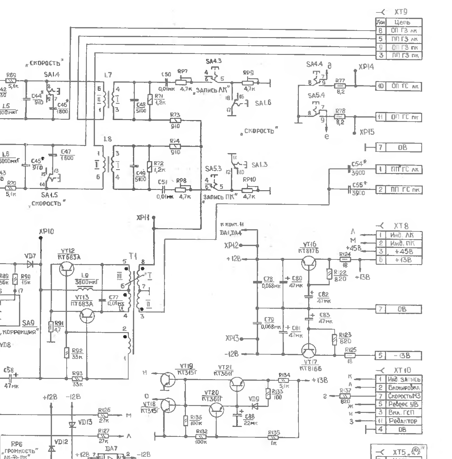

    Вопрос Олимп МПК-005 С-1. Неисправен ГСП.
    Здравствуйте. Имеется проблема:
    Один канал почему то не хочет стирать. Вообще. Замерил напряжение на ГС - на одном канале - 4,5В (AC), а на другом - 0.
    Как модно сейчас говорить: wtf?
    Или проще: В чем может быть дело?

    Схема есть? Если есть - выложи, желательно кусок с ГСП. Это во-первых.
    А во-вторых, 4.5 вольта на ГС - это, по-моему, мало. Тут, конечно, зависит от индуктивности головки, частоты и тока стирания, и в какой точке мерить.
    Схему ГСП Олимпа надо, короче...
    Ну вот нашел кусок схемы с ГСП Олимпа 005С1
    Ток стирания идет с обмотки II транса Т1 через С54(С55), ГС, R77(R78) и контактные группы переключателей каналов SA4.4(SA5.4). Их и надо смотреть. Если один канал работает, значит надо смотреть конденсатор, обмотку ГС, резик и контактную группу другого канала. Либо обрыв элемента, либо нет контакта в переключателе. Вроде ничего сложного...

    Глянул схему сейчас и не нашел там вот какой инфы: А какое напряжение должно идти на головку стирания?
