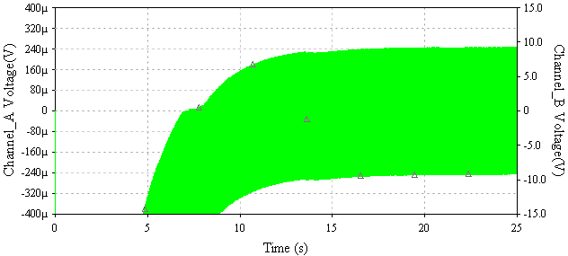

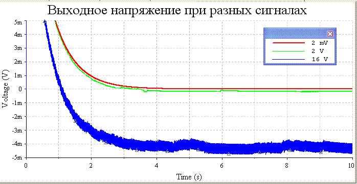

    Итак, моделирование.

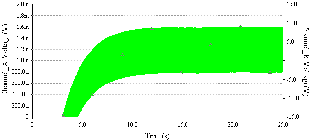

    Результаты при изменении уровня сигнала:
Название:	Результаты мод&#10.GIF
    С увеличением сигнала постоянка растет. Вроде правильно. Но пара огорчений:
    1. Изменение полярности сигнала не меняет полярность постоянки.
    2. Анализ Фурье при сигнале 16 В дал 2 мВ на интервале времени 8...10 секунд. А временнОй анализ - 4 мВ.
    И почему-то получается постоянка намного меньше.

    По умолчанию Re: Подмагничивание сердечника трансформатора постоянным током при воспроизведении усилителем сигнал
    И не должно менять, сдвиньте на 90 град - поменяет

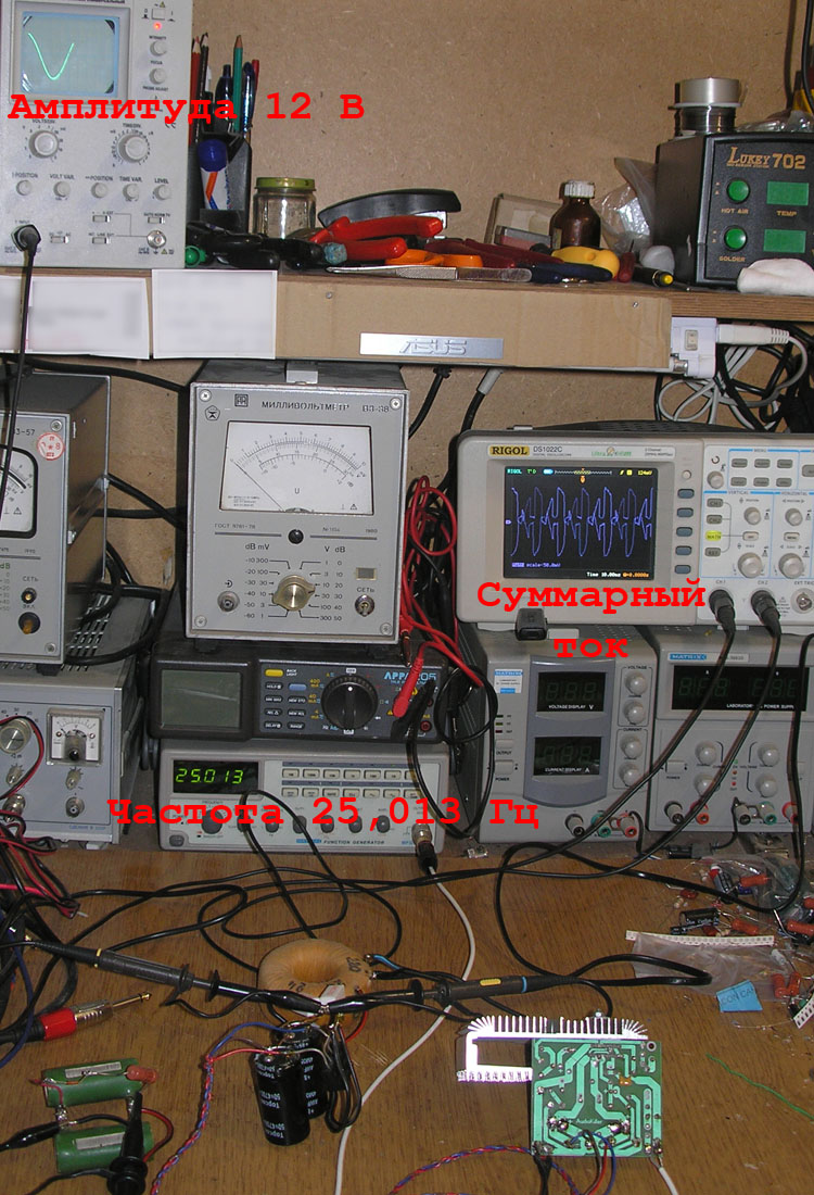

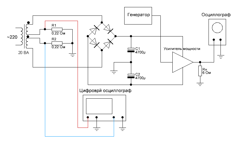

    Измерения в реале.

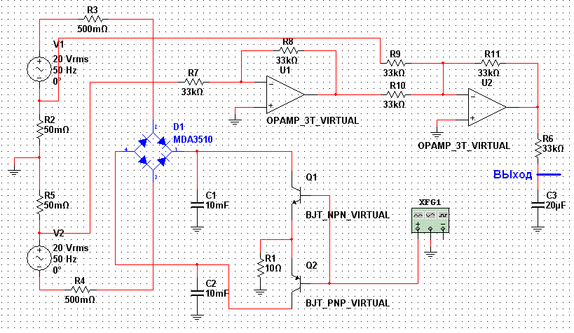

    Собрал схему:
Название:	Схема измерени&#11.GIF

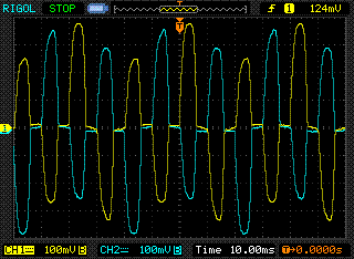

    Трансформатор тор 20 ВА, усилитель TDA7294 нагрузка 6 Ом, выходное напряжение 12 вольт амплитуды. Так что транс грузится почти на 100%.
    На фото осциллограф показывает сумму каналов, это не считается.

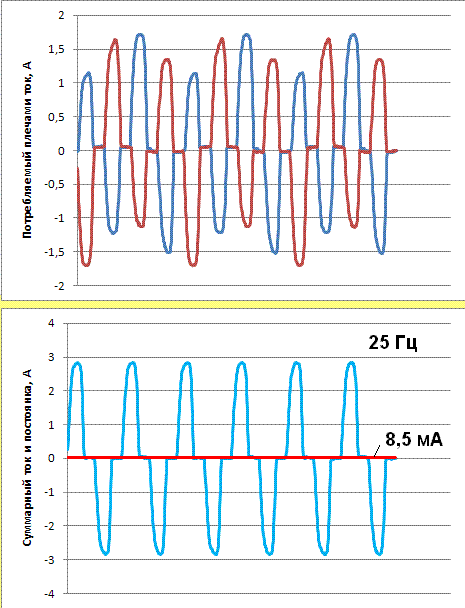

    А вот его реальные осциллограммы:
    Поскольку по ним сказать что-то трудно, то я сохранил их как набор данных (которые могу выложить, если надо). Потом эти данные обсчитал в Excel*e, вот что получилось:
Название:	Осциллограмма 25 &.GIF
    Это вычитание токов (кстати, суммирование дает примерно ту же постоянку). И пересчитано в ток. Просуммировал за 6 периодов и взял среднее - получилась постоянка 8 мА.
    Повторил эксперимент с частотами 50 Гц и 1 кГц, причем 50 Гц брал прямо с транса, никаких биений. Результаты те же: 50 Гц - 3 мА, 1 кГц - 11 мА. Забыл снять при отсутствии сигнала, сниму вечерком.
    Может у меня биополе, отталкивающее постоянку? Что-то никак ее у меня нет! Прям подозрительно что-то!
    Цитата Сообщение от scarp Посмотреть сообщение
    Если сдвинуть 25Гц на 45 градусов
    Да, при таком сдвиге (+-45) полярность постоянки при моделировании меняется, так что вероятность моей ошибки снижается. Но все равно 4 мА - это не тот ток, которого нужно бояться.

    13,070
    AudioKiller, Игорь.
    Как по твоему, что будет (какая постоянка), если 400-ваттный тороид нагрузить хотя бы половинным несимметричным током, при его низком омическом сопротивлении обмоток?
    А ты 20-ти ваттный трансик с тоненькими обмоточками пытаешь...
    К тому же у тебя сеть дает всё время несколько разные условия.
    Приходящее из сети подмагничивание может как складываться, так и вычитаться. А оно таки есть.
    Да, и что у тебя за датчики стоят? Что, нельзя было пару прецизионных резисторов включить?
    Позвони, я закажу у Алексеева для тебя специально. Или хоть отбери прибором одинаковые...
    ИГВИН,
    1. Дык не важно, какие там обмотки - сопротивление-то у них маленькое, на ток влияют мало. Важно же пропорцию обнаружить: в 20ВА трансе 4 мА, в 400ВА трансе - 80 мА (условно). Зато 20 ВА транс грузить легче.
    2. Из сети подмагничивание не влияет, т.к. я меряю во вторичке, а постоянка из первички туда не попадает. И не думаю, что постоянка в сети так перекосит кривую намагничивания, что это устранит все эффекты во вторичках.
    3. Разброс 10% в резисторах даст 10% погрешности результата. Т.е. получится постоянка 4 мА +-10% => 3,6...4,4 мА. Разница не настолько велика, чтобы прецизионными резисторами заморачиваться. Но я их на всякий случай подобрал, правда мерял не очень точно, но все же.
    Я схему не разбираю, еще поковыряюсь. В том числе и попытаюсь поймать разную начальную фазу частоты 25 Гц.

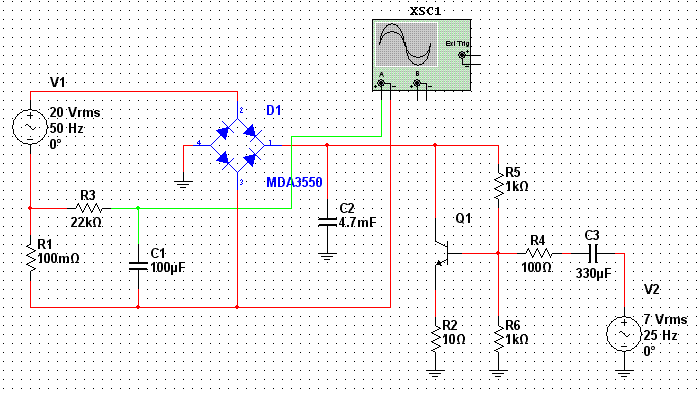

    2,485

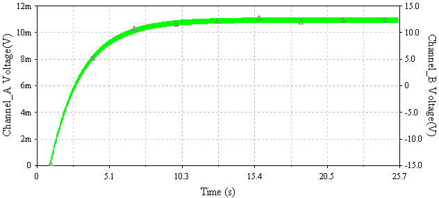

    Итак, 1-й механизм возникновения постоянки: комбинационные колебания, возникающие в нелинейной цепи идеальный трансформатор - линейная нагрузка - нелинейное сопротивление выпрямительных диодов. Звучит логично, проверяем.
    Схема:
Название:	Схема однополя&#10.GIF
    Достаточно однополярного питания - ведь мы проверяем выпрямитель. К нелинейности диодов добавлена нелинейность транзистора, в принципе ее можно избежать, но я не хочу - так ближе к реальным усилителям. Может в этом я и не прав.
    Первый эксперимент - отсутствие усиливаемого сигнала (величина 7 мкВ):
    Никакой постоянки - естественно, ведь нет 2-й частоты для интермодуляций.
    2-й эксперимент - входной сигнал есть:
Название:	7 В класс А.GIF
    Вот она, родимая. Среднее значение 12 мА. Маловато будет, но есть.

    По просьбе ИГВИНа померил на трансе 100 ВА. Выходная мощность усилителя была 50 Вт на нагрузке 6 Ом. В зависимости от фазы сигнала 25 Гц, постоянный ток подмагничивания вторички был максимум 200 мА. Это при самой неудачной фазе. При самой удачной - 12 мА. Так что вопрос можно закрывать - постоянка есть, но она не страшна - даже если повезет поймать в сигнале именно 25 Гц, большой амплитуды и с неудачной фазой, то ток все равно будет небольшой. Он правда первичкой не компенсируется, но похоже, что трансу это не страшно - он никак не прореагировал на это (а нагрузочный резистор ПЭВ-50 пованивал ощутимо и стол под ним немного потемнел).
    Еще хочу рассмотреть следующее:
    1. По идее должно и 50 и 75 Гц вызывать постоянку. Проверю - макет собран.
    2. По идее постоянка не зависит от схемы выпрямления - со средней точкой, или отдельные мосты. Но как это измерить одним осциллографом (мерить-то надо одновременно!) - не могу сообразить. Если 50 Гц дает постоянку, то попробую на 50 Гц - там можно входным сигналов привязаться к сети и измерять обмотки поочередно.
    3. Хочется проверить насколько вреден даже такой небольшой постоянный ток. Пока не придумал как.
