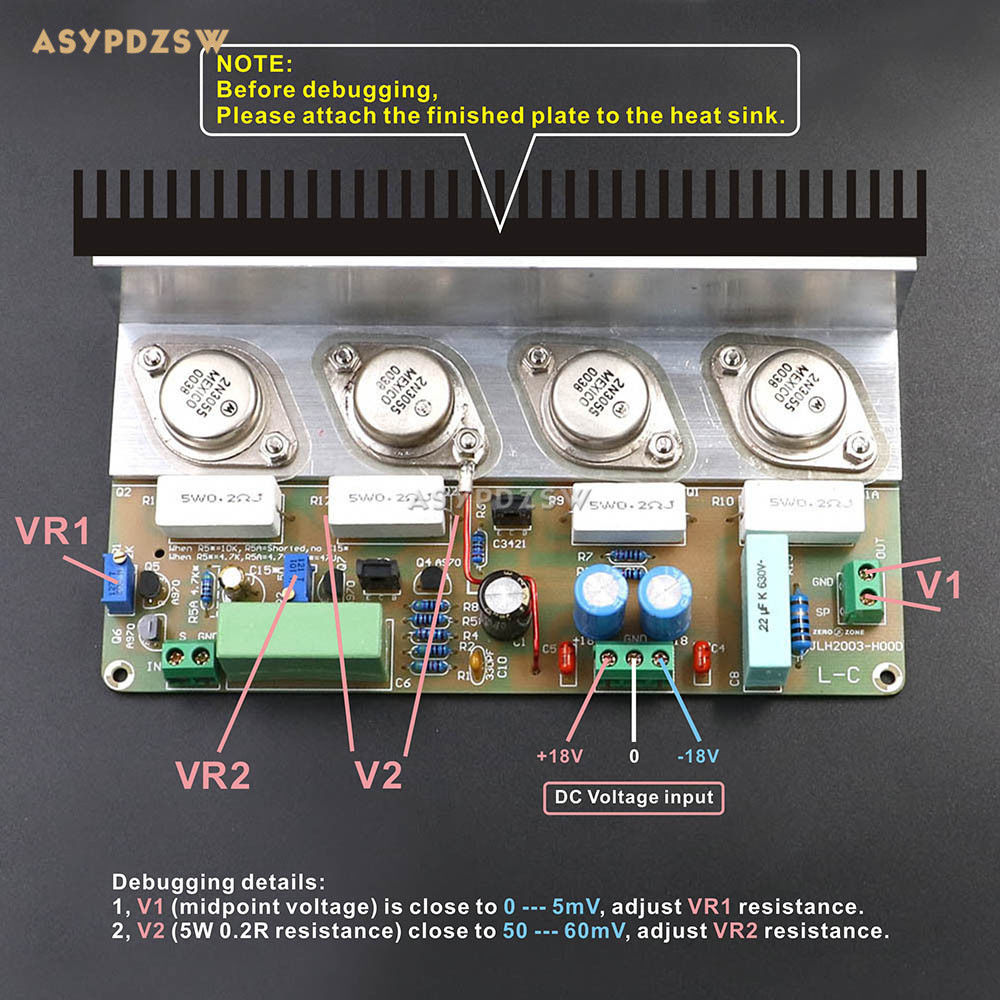

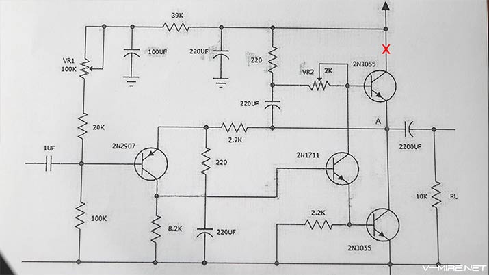

    Почему точка измерения тока на коллекторе?
    Вроде как если просто измерять потребление тока схемой, погрешность будет минимальной?

    Собрал один канал. Питание плавает вокруг 23 вольт, трансформатор на 18 вольт 6 ампер, CRC-фильтр (22 тыс + 0.44 ома + 88 тыс). В цепи конденсатора фильтра включена лампочка накаливания для индикации (0.6 Вт).
    Колонка Energy RC-10 (6 Ом), источник сигнала - наушничный выход телефона.
    Ток потребления платы 1 ампер на холодную, 1.2 А через 10 минут.
    Транзисторы слегка горячие, можно держать палец 1-2 секунды, пирометр показывает менее 40 градусов (пересчитал для полированного алюминия, получается это 100 градусов, полагаю, корпус транзистора сильно далек от полированного, потому пересчет не очень корректен).
    Так вот в чем проблема: без источника сигнала из колонки шипение, слышно даже за несколько метров.
    При прослушивании музыки "пердёж". Но! При отключении сетевого питания, усилитель еще несколько секунд играет на конденсаторах фильтра, и звук чистый, без пердежа!
    Куда копать?
    Регулятор громкости где?
    Куда копать?
    Похоже на самовозбуждение, поставь на вход последовательно с сигналом резистор 1-2 кОм, и конденсатор ~300 пФ между базой входного транзистора и землёй. В некоторых случаях может понадобиться ещё и конденсатор ~50 пФ параллельно резистору ОООС.
    отсутствует
    Хотя бы на время опытов - обязательно.
    и может быть причиной неприятных искажений. Вообще, мало вероятно, что можно "вылечить" усилитель на слух. Осциллограф?

    сам радиатор выходных транзисторов заземлён
    у меня нет заземления. на радиаторе этой платы коллектор транзистора Q2 (то есть выход усилителя до конденсатора)
    и это меня тоже волнует: если кто-то замкнет радиаторы двух каналов во время работы, будет нехорошо
    динамик подключен между выходом и минусом питания
    и он общий или раздельный
    общий
    ---------- Сообщение добавлено 21:59 ---------- Предыдущее сообщение было 21:49 ----------
    Вот видео со звуком, как ведет себя усилитель: https://photos.app.goo.gl/65ZsuWyMo9La38j79
