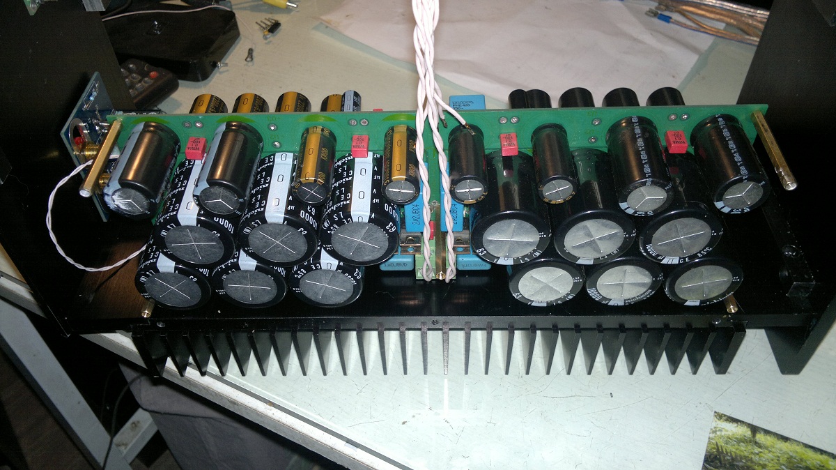

    По умолчанию Re: Клонируем усилитель ASR на MOSFET с токовой ОООС
    http://f6.s.qip.ru/RnQpPfMD.jpg
    Осталось поставить трансформаторы...
    Андрей Константинович
  4. #3903
    18.05.2006
    1,836

    ООчень уж меня смущает Выходной провод(длинный) не витой пары вдоль кандеров. А так -симпатишна
  6. #3905
    Старый знакомый Аватар для DJBI
    16.02.2011
    73
    670
    Нужно разрезать провод и свить.
  7. #3906
    Завсегдатай Аватар для Mazila
    11.11.2009
    г. Омск
    3,840
    Да. И желательно выше кондеров пустить. Сбоку не стоит там трансы рядом.
  8. #3907
    Аватар для MAXIM_A
    13.11.2007
    МО Салтыковка
    77
    12,207
    Придётся уменьшать диаметр провода.
    Что лучше, свитые провода, или толстые?
  9. #3908
    11.11.2009
    г. Омск
    3,840
    А.К. Лучше свитые толстые провода. приклей между кондерами сверху пластиковые пластинки, скрути данный провод и закрепи на пластиковые фигнюшки с двусторонним скотчем которые. место сверху есть у Вас.
  10. #3909
    16.02.2011
    73
    670
    Нужно просто подобрать шаг скручивания, равный шагу конденсаторов. Или пропустить провода снизу платы, между ними 20 мм. зазор.
  11. #3910
    Аватар для MAXIM_A
    13.11.2007
    МО Салтыковка
    77
    12,207
    ВОТ, это точно, как сразу не допёр, ведь внизу шире и как раз по прямой к выходным терминалам!
  12. #3911
    11.11.2009
    г. Омск
    3,840
    Какой ток покоя одной пары у Вас? И второй вопрос - Где дровишки брать будете(я про выходные транзисторы)?
  13. #3912
    Аватар для MAXIM_A
    13.11.2007
    МО Салтыковка
    77
    12,207
    100ма на пару, общий для ВК = 500ма, буду контролировать по резисторам в БП.....

    Окись берилия, дорого. Завтра посмотрю эл. Почту....

    Аватар для MAXIM_A
    13.11.2007
    МО Салтыковка
    77
    12,207
    http://shot.qip.ru/00eXR8-5RnQpPfNg/
    Удобная получается конструкция: доступ снизу, при снятии нижней панели...

    Володя рулит! Андрей Константинович, а подскажи какие конденсаторы у вас на местах с9 с11 с12 с27 с29 ... стоят?
  16. #3915
    Аватар для MAXIM_A
    13.11.2007
    МО Салтыковка
    77
    12,207
    Цитата Сообщение от elenium Посмотреть сообщение
    ! Андрея Константинович, а подскажи какие конденсаторы у вас на местах с9 с11 с12 с27 с29 ... стоят?
    Nichicon, Panasonic.
    серия какая?
  18. #3917
    Аватар для MAXIM_A
    13.11.2007
    МО Салтыковка
    77
    12,207
    серия какая?
    Panasonic FC, Nichicon LS 10000UF 63V
    Самый большой зарядный ток! И габариты, высота 40мм...
