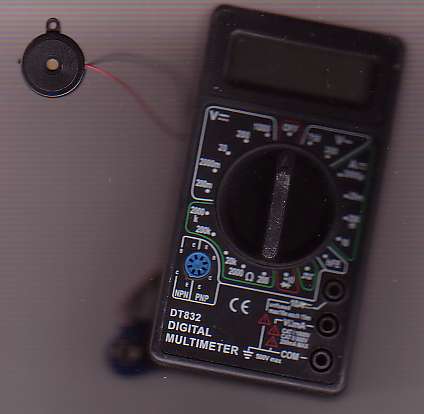

    Ревизуя барахло на полках, выяснил, что маленькие пьезодатчики можно брать из вышедших из строя авометров (пробников, тестеров):

    На таких датчиках собирали Э_ОС ? Чувствительность будет достаточной?
    Я -- не собирал. Насчет чувствительности ничего не могу сказать: если бы стал ваять -- всё делал бы навскидку, на авось, на интуицию, "на собственное чутьё устройства" :)
    ПаукТ уверяет, что чувствительности маленьких датчиков вполне хватает для наших нужд, хотя у меня осталось легкое убеждение, что у больших дисков "плечо приложения силы" всёштки больше, чем у маленьких.

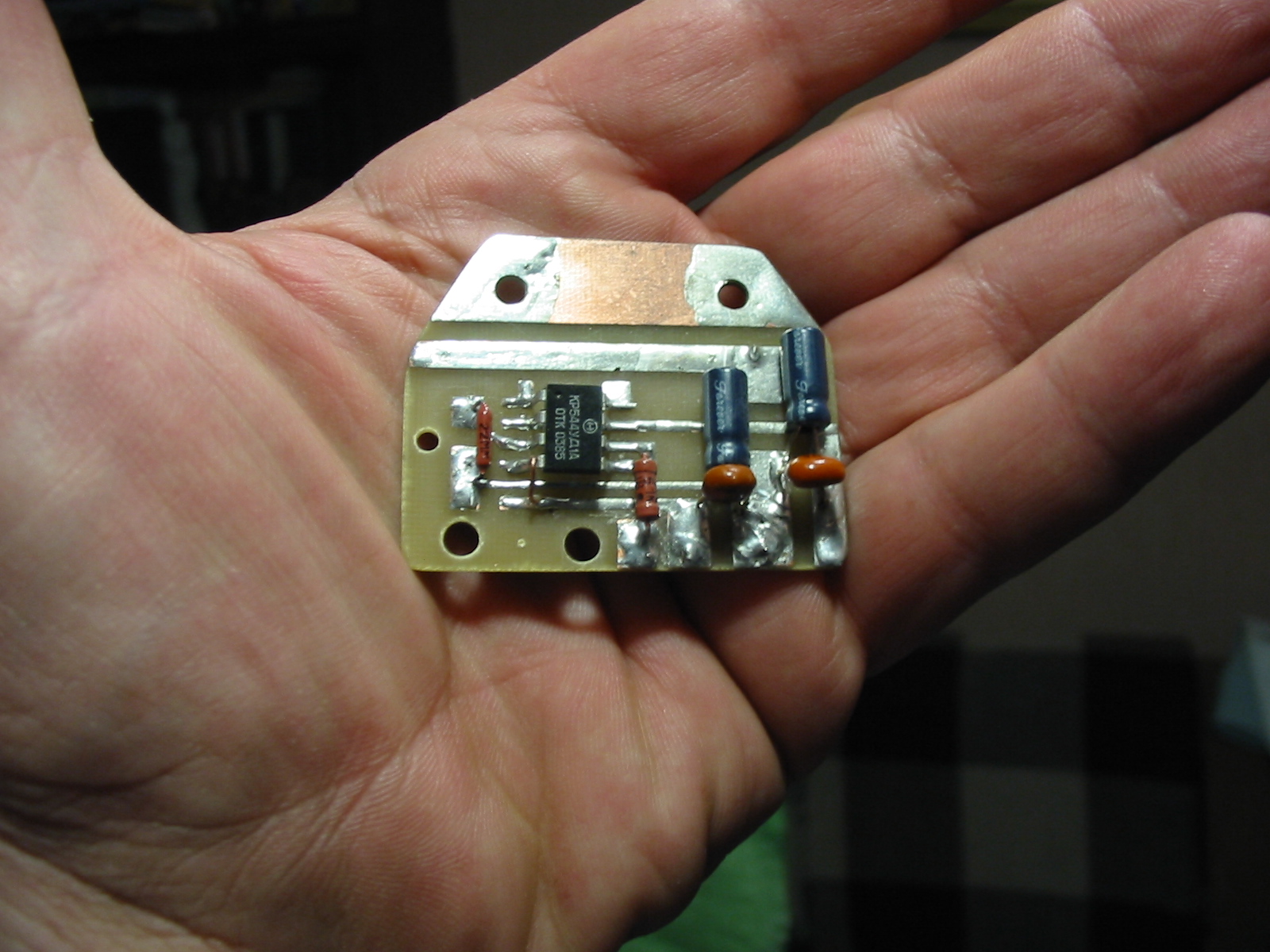

    Цитата Сообщение от Nailka Посмотреть сообщение
    Ничего страшного, если провод от датчика будет длиной несколько метров
    Об этом уже несколько раз писалось. Действительно, в этом случае предусилитель, примерно такой, смонтировать непосредственно на динамической головке и четырехжильным неэкранированным кабелем-к усилителю.
  12. #3891

    Улыбка Re: ЭМОС/ЭБОС. Вторая серия
    А можно и экранированным. Ежели нет готового-при наличии материалов и сноровки готовится за 20 минут. И ещё рекомендация-корзину головки желательно посадить через резистор 1кОм(чуть меньше,чуть больше) на общий провод датчика.

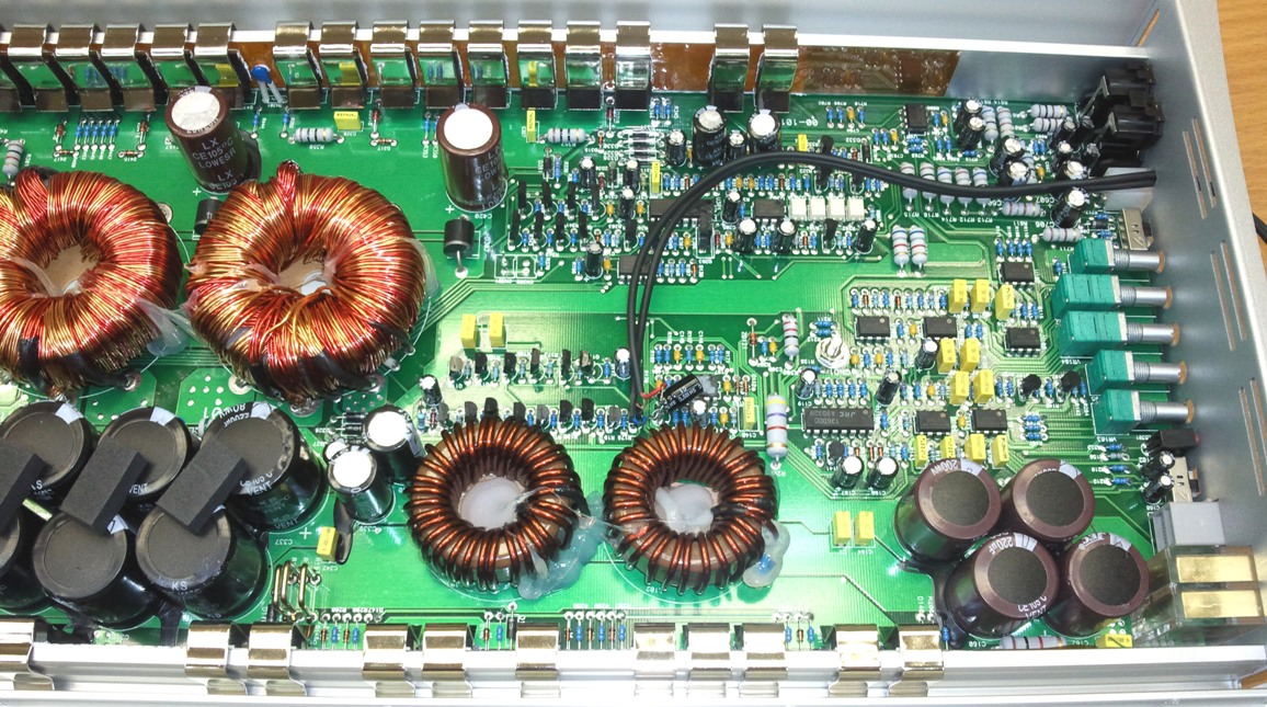

    Какая должна быть амплитуда сигнала с выхода Х7 и Х4 при минимальной ЭМОС на частотах 20гц., 50гц., 100гц. ?
    Так в абсолюте или в относ. и что такое минимальная ЭМОС. Пишу с таба в деревне на "кильдыме" до "насеста" видимо завтра доползу - посмотрим. Благо два проца NB настроены для фекалов 15. Кстати отказался от пластиковых "корзин" - сходил случайно со "змеёй" в лавку затарился шикарными (15...25 л) алюминевыми корпусами под 15 дины. Вопрос охлаждения отпал сам собой!!
    С собой оказались причандалы - проц. NB под два и пример 15 минутной "врезки" (без термоклея еще!)
