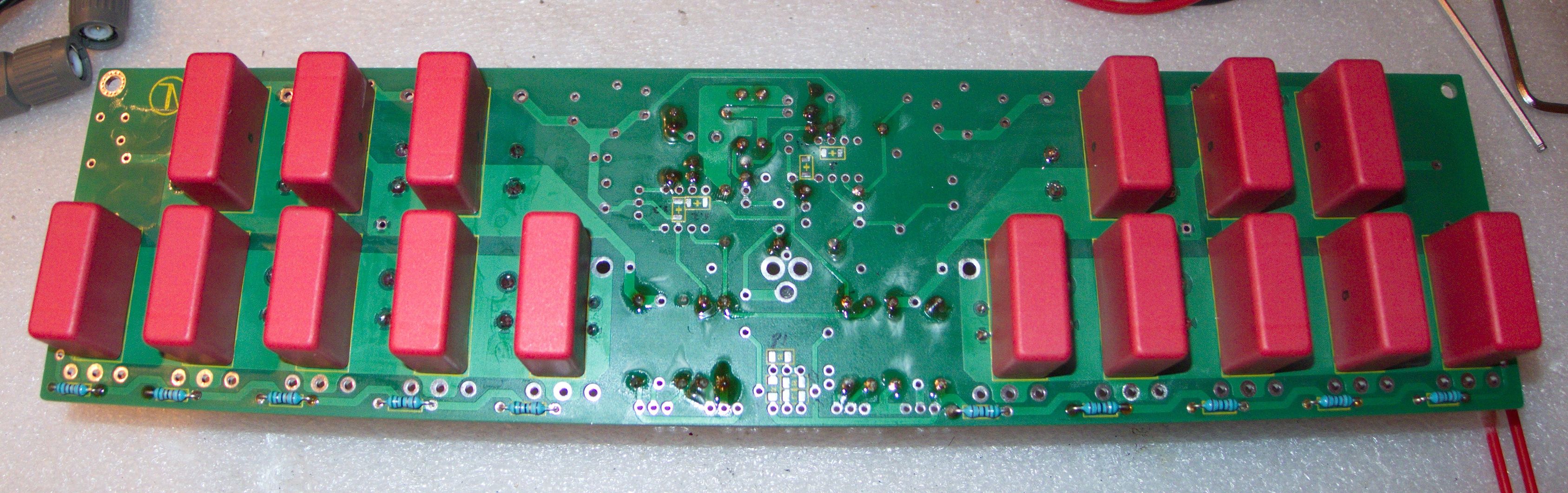

    Появилась "фирменная" ПП и к ней схема:[img src=http://f2.s.qip.ru/188zyAhQK.jpg]
    Красивая ПП получается...Набил деталями.

    По умолчанию Re: Клонируем усилитель ASR на MOSFET с токовой ОООС
    Приподнимем ветку чутка.
    Порукоблудствовал маленько. Красиво получается.
    Был на выходных в Москве, патриаршие пруды... красота.... Вдохновило, так сказать.
ID:	218974   Нажмите на изображение для увеличения.
    Последний раз редактировалось elenium; 30.09.2014 в 19:52.
