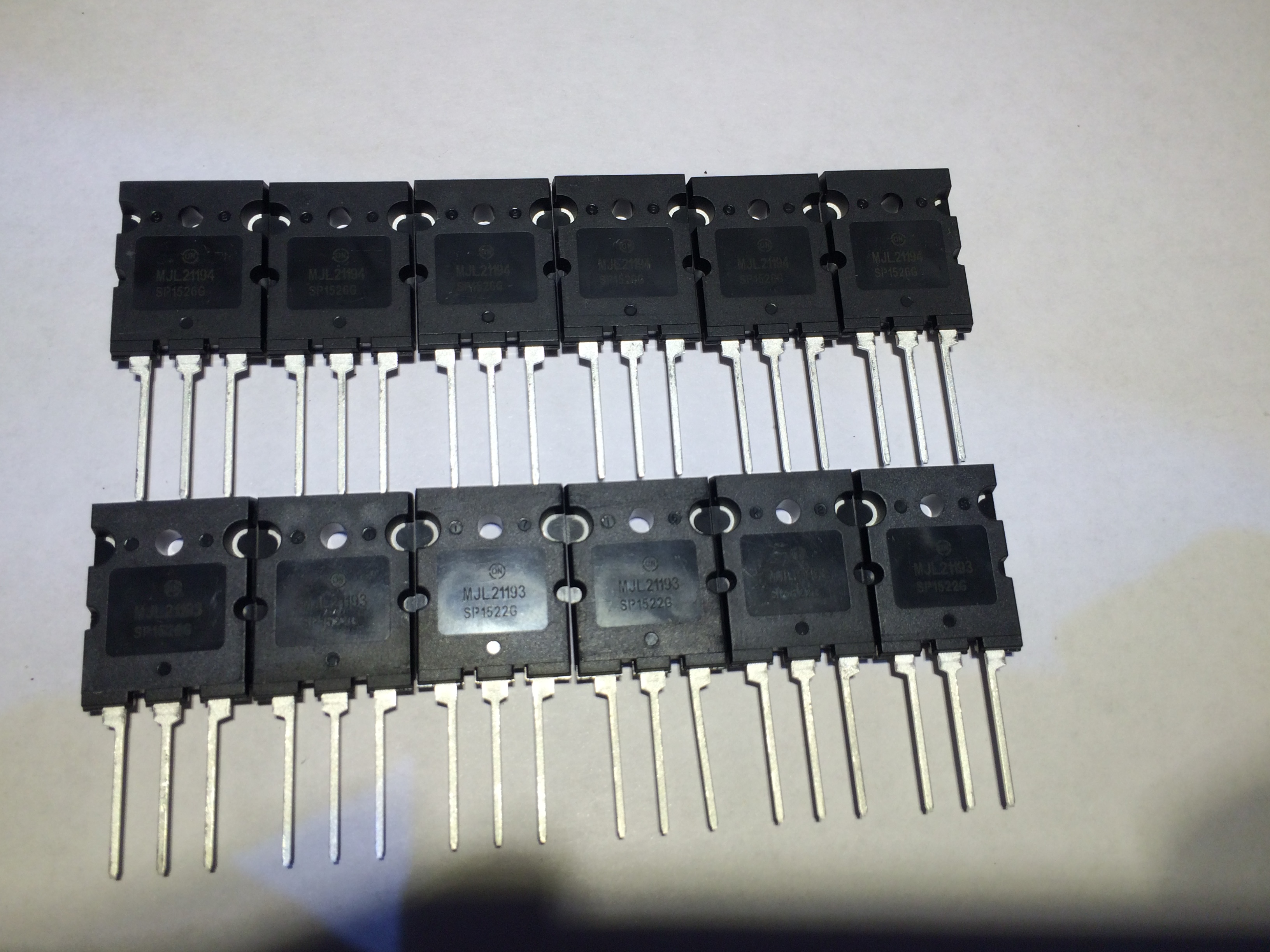

    Закупился в Терраэлектронике. Ни разу у них не находил фейка.
    Вот фото.
    ---------- Сообщение добавлено 23.32 ---------- Предыдущее сообщение было 23.28 ----------
    2SA1381, 2SC3501- не из Терры, их мне прислал Вадим Вязников (Renovator). Они идут в КИТе на усь Л.Зуева.
    Кстати, Вадиму- респект

    Все выглядит настоящим

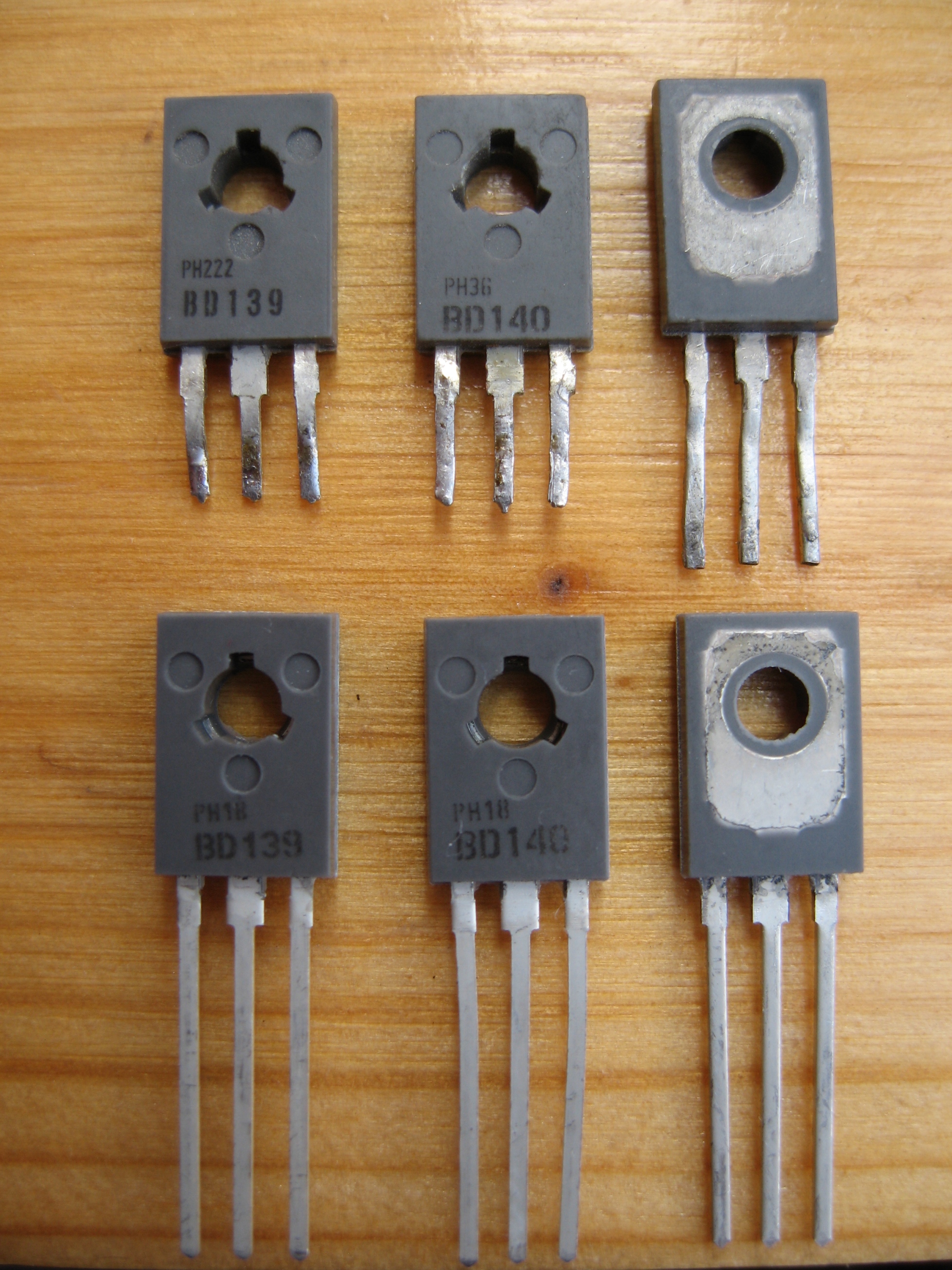

    Купил вчера транзисторы BD139 BD140 ноги мягкие, не магнитятся, корпуса серые hFE в пределах 120…135. Пример одного: ток 0,5А hFE 122, ток 1А hFE 46, емкость перехода 33 пик. Сверху те, что паянные у меня еще со времен СССР, приложил для сравнения. Вопрос: это всплыли старые запасы или так хорошо подделали.

    Вряд ли кто будет их подделывать.

    Самые что нинаесть настоящие филипки
