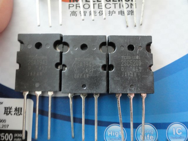

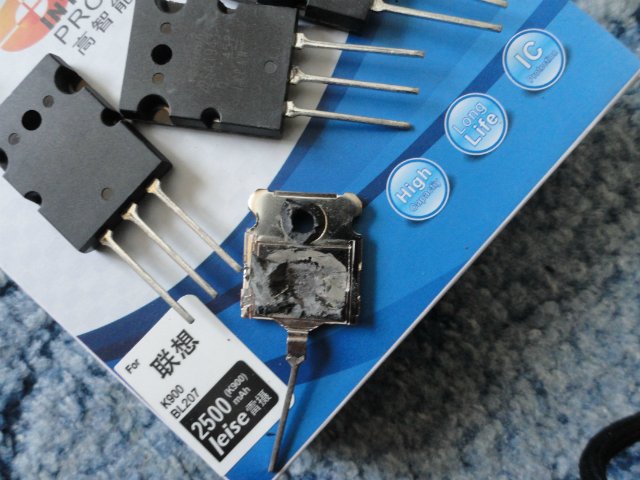

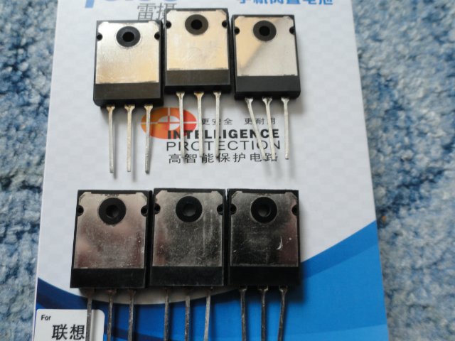

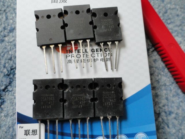

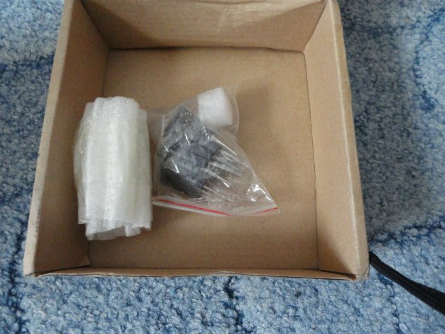

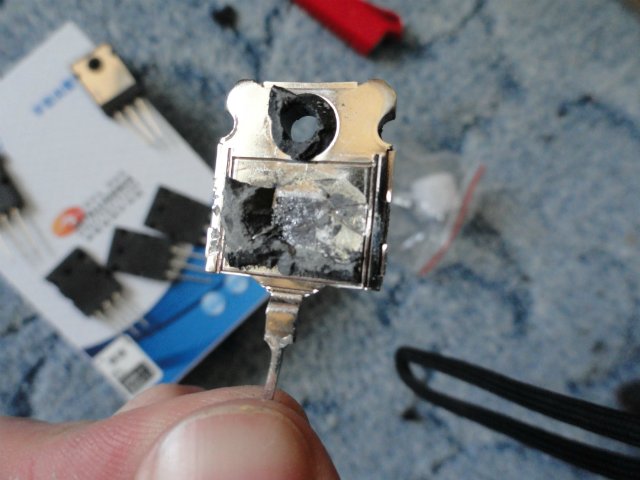

    Итак, может кто вспомнит, примерно месяц назад я писал тут о заказе 2sa1943\2sc5200 с таобао, на фото в заказе были оригиналы, коробка тошиба.
    Сегодня получил посылку (аж 16кг)))
    Транзисторы и правда оригинальные, не магнитятся, форма выводов ровная (сами транзисторы немного поцарапались друг об друга в пути), надписи нормальные, кристал большой, разбиваются очень трудно ( в отличие от фуфла)
    так что я доволен, буду брать еще
    И шо там столько весило?
  16. #3795
    13.10.2013
    Рязань
    28
    Я сразу много всего заказывал, различные корпуса, тумблера и всё прочее.

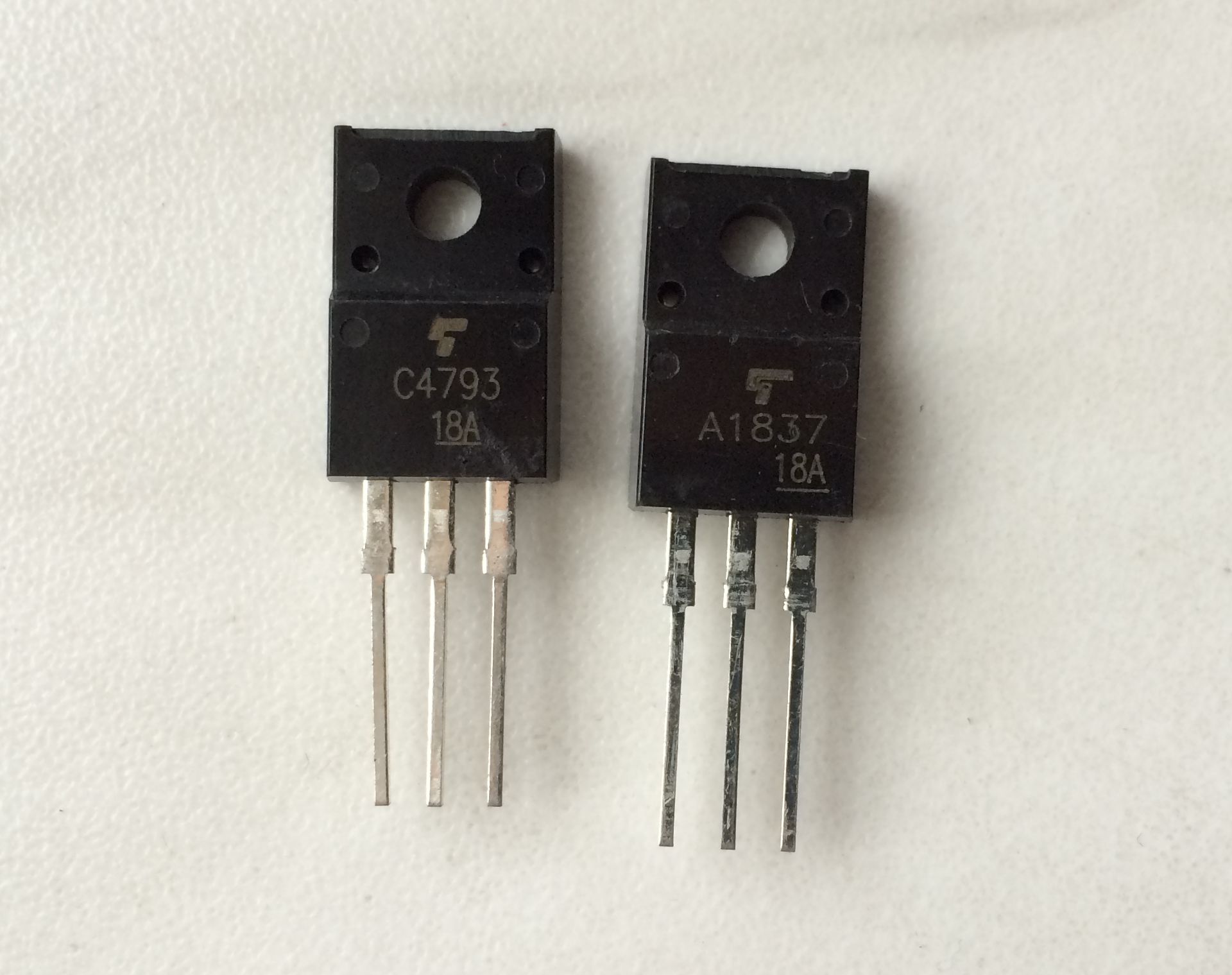

    Попросил коллегу с оказией прикупить транзисторов в московском Чипидипе. Привез вот это.
    Что скажете, есть надежда, или сразу ффтопку? Нажмите на изображение для увеличения.

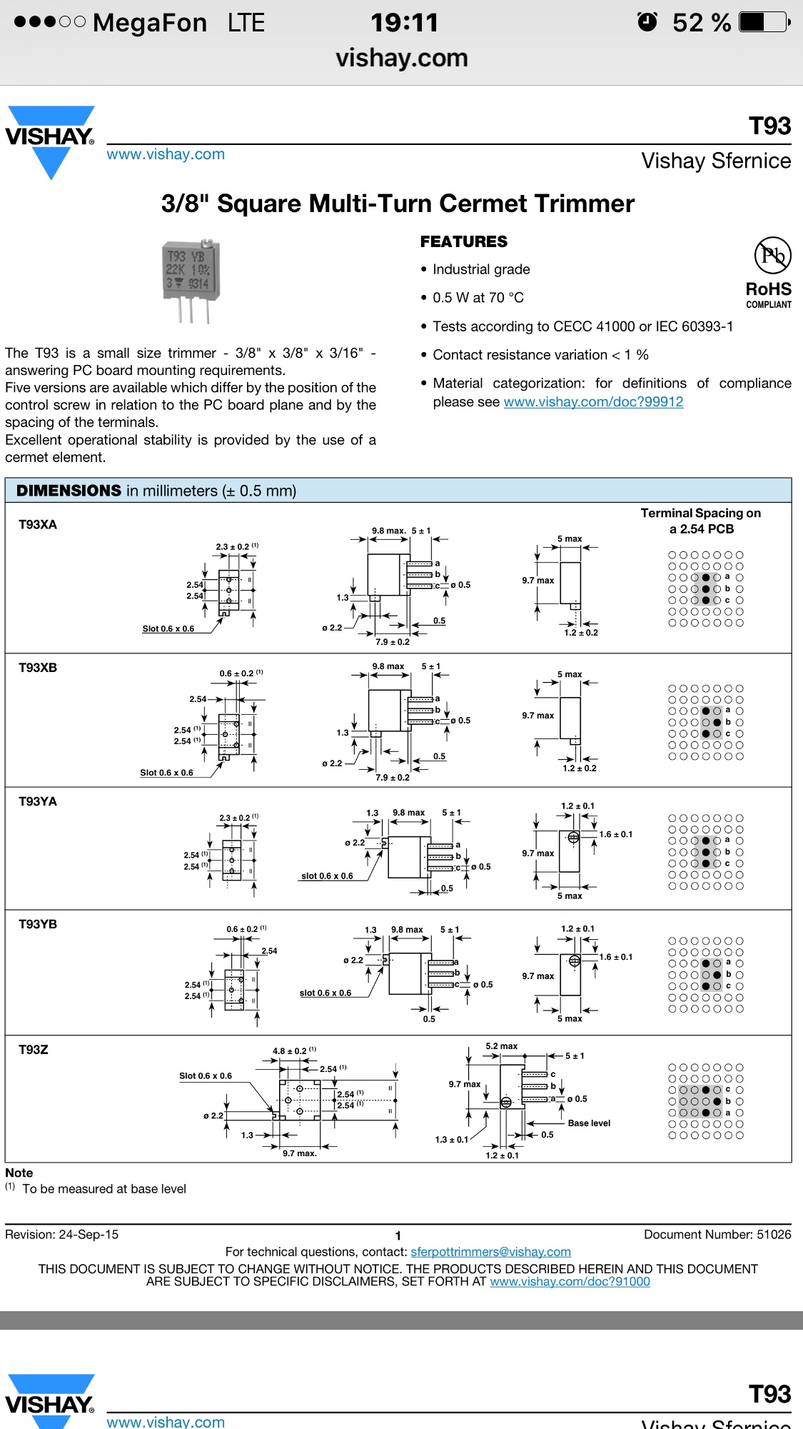

    Есть же MURATA, они, вроде, неплохие. Ещё есть такие же, серого цвета. Название фирмы можно спросить у Scarp-a, он такие продаёт...
    А еще есть Vishay Sfernice T93.
    Никогда не натыкались на их подделки.
    Одинаковый номер лота на транзисторах разной проводимости и очевидно изготавливаемых по разным техпроцессам?
    Оригинально...
    Ну дайте им 200 Вольт и миллиампер 10-20 тока.
    Емкость коллектор-база есть чем измерить в пикофарадном диапазоне?
    Последний раз редактировалось BesPav; 22.03.2016 в 19:31.

    Ужас. Просто ужас!

    Левак.
