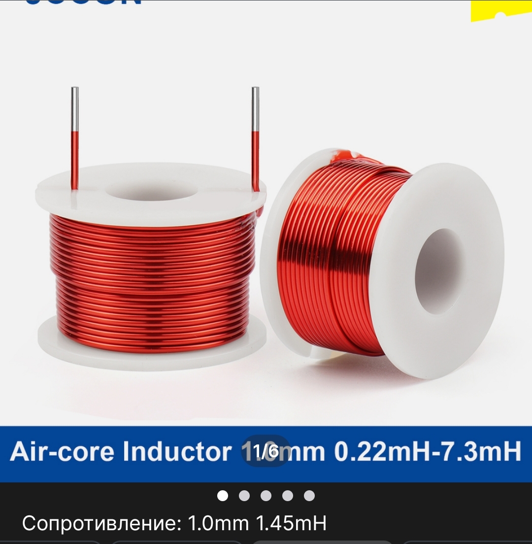

    Как думаете такая катушка на НЧ пойдет?
    1мм 1.45мН
  11. #370
    Аватар для mAxSpace
    18,903
    По умолчанию Re: Полочник Vifatone i40
    Если не врут с индуктивностью, то в 4% допуска укладывается.
    Пойдет, если нет возможности купить побольше и смотать лишнее до 1,5mH
    Макс, ты реально думаешь, что эти 0.05 мГн в НЧ звене кто-то услышит?
    1мм 1.45мН
    Я бы даже париться не стал.
