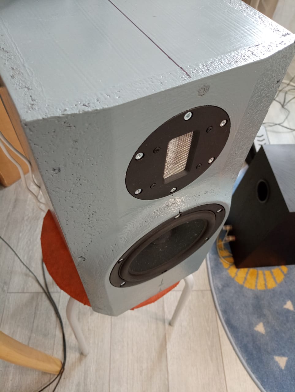

    Вопрос, панель для ВЧ-СЧ делать минимальных размеров? Можно сделать чтобы по 5 мм от фланцев был МДФ, а дальше уже черный, плотный ППУ.
  4. #363
    13,510
    По умолчанию Re: 3-х полоска на Viawave GRT-145W-8
    Будет провал на частоте ширины, если частота попадает до фильтрации.

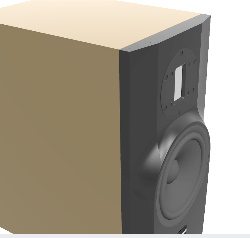

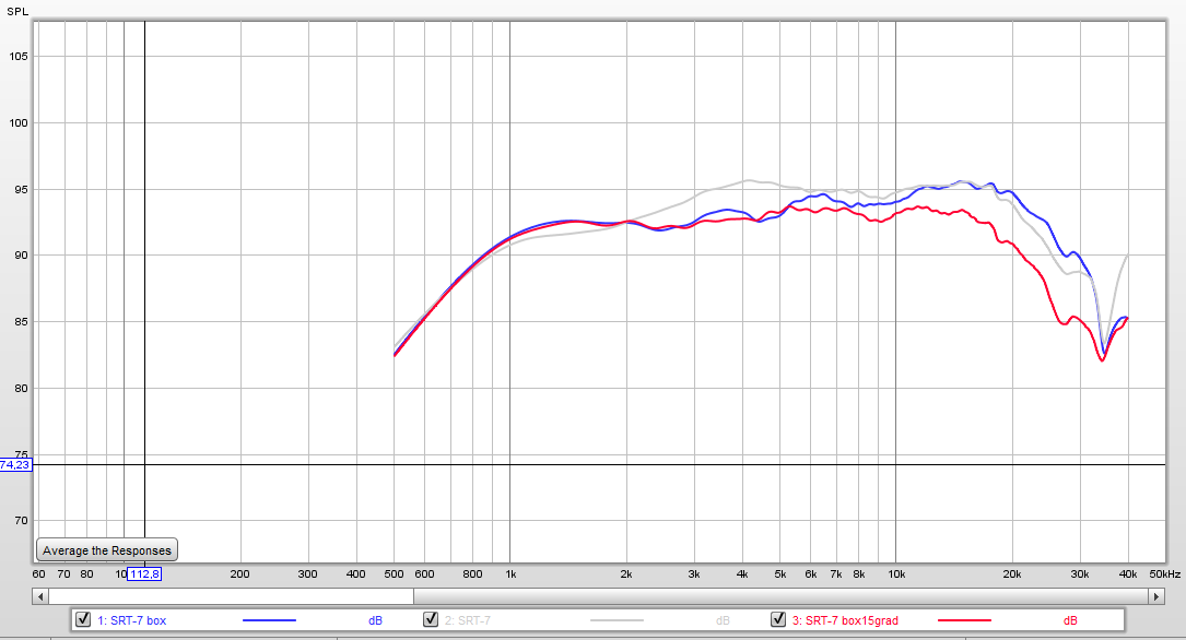

    Цитата Сообщение от higheraudio Посмотреть сообщение
    Имеет ли смысл заморачиваться,
    Имеет смысл. Снизит выбросы от дифракции на передней панели.
    Пример - АЧХ SRT-7 в щите и в корпусе с пологими скосами (на картинках модель и макет)
    У GRT-145W будет еще более гладкий ход АЧХ, благодаря волноводу.
    Серый - АЧХ в щите (расстояние 35 см).
    Синий - АЧХ в корпусе (35 см)
    Красный - АЧХ в корпусе под углом 15 град от оси в горизонтальной плоскости (35 см).
    Почему в корпусе появился пологий спад к низу, точно не скажу. Возможно, забыл кондер защитный снять на 10 мкФ.
    Интересовали только дифракционные выбросы. А сводилось все в симуляторе LcpCAD через эмулятор фильтров, без предварительного съема АЧХ динамиков.
    Возможно, позже открою ветку по этим полкам и уже разберу ситуацию с измерениями досконально.
    Если делать простую переднюю панель, выбросы будут больше. Все в соответствии с показаниями EDGE.
    заподлицо!
    И только так.
    Если ставить НЕзаподлицо, получится НЕхорошее. Что-то в этом роде.
    https://forum.vegalab.ru/showthread....=1#post2599176
    У GRT-145W есть два оптимальных способа установки - вообще без корпуса (или в торец цилиндра с диаметром волновода).
    Либо заподлицо в панель.
    В первом способе тоже АЧХ будет иметь достаточно монотонный характер.

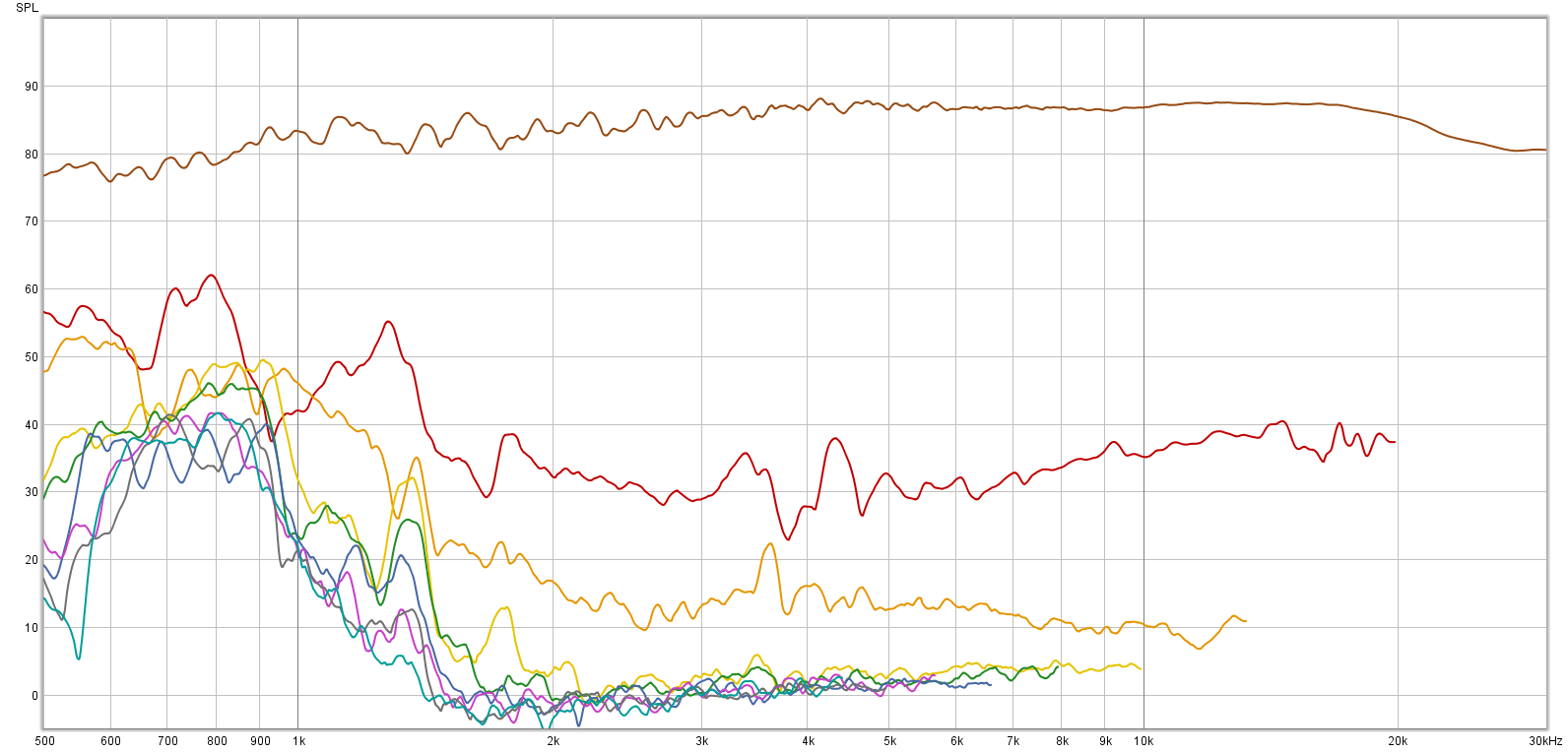

    04.04.2005
    Братислава
    2,788

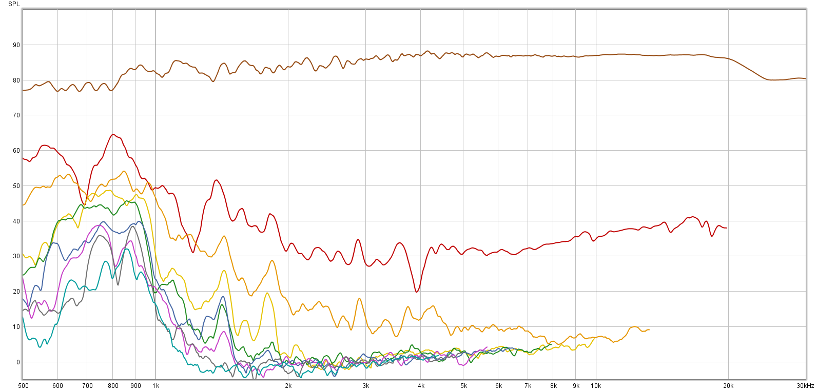

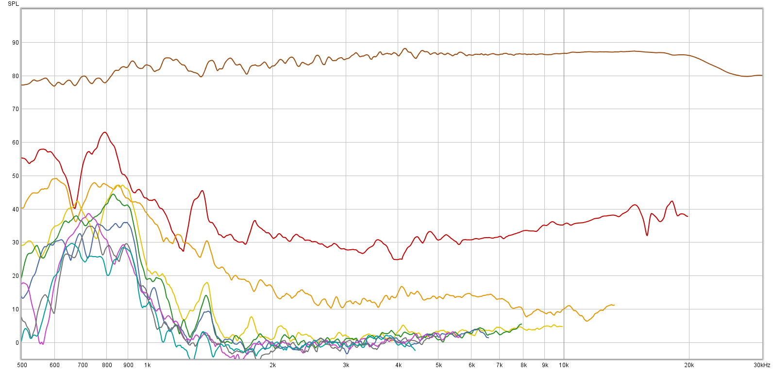

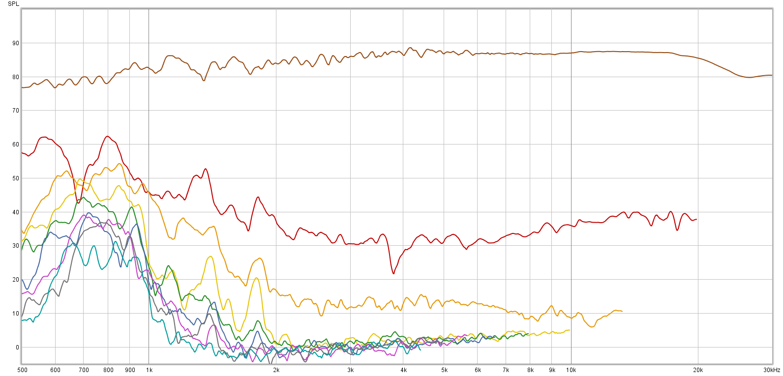

    Цитата Сообщение от DmitSir Посмотреть сообщение
    Я может пропустил эту информацию. Может кто-то подскажет, или измерял THD у динамиков Viawave ?
    Здесь есть измерения https://hificompass.com/ru/speakers/.../viawave-srt-7
    Четыре разных экземпляра SRT-7
    Искажения при 90 дБ/1м. Или при входном напряжении 1,5 В RMS

    красный - вторая гармоника
    желтый - третья
    светло желтый - четвертая
    зеленый - пятая
    синий - шестая.
    И т.д.
    Только сейчас обратил внимание, что цвета сильно совпадают с цветовой маркировкой резисторов.
    Получается в районе 0,15...0,1 %
    Это слишком грубая оценка...
    Важен номер гармоники. 0,2% второй - еще куда ни шло. 0,2% шестой - это уже плохо. Опять же, смотря на какой частоте. На 10 кГц заметность ниже, на 1 кГц - выше.
    Поэтому и выложены подробные графики.
    По заметности - чем выше номер гармоники, тем они заметнее на слух.
    У SRT- мембран с этим все четко - чем выше номер, тем она ниже по уровню.
    Полка на уровне 0 дБ на графиках - это предел разрешения измерительного тракта.
