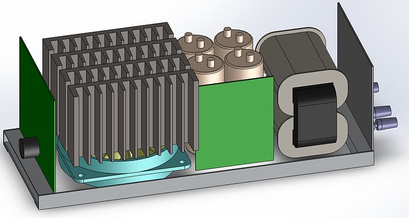

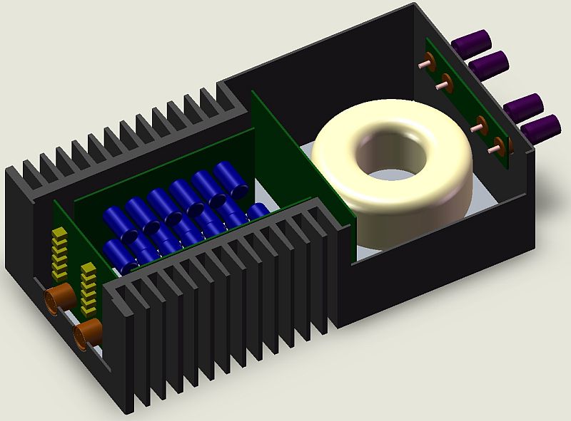

    Приветствую всех.
    В качестве предисловия.
    Давно витала идея сделать что-нибудь максималистское по качеству/опциям, широкоглубокоосное (не вижу причин бояться ООС) при этом без экстрима в стиле СВЧ техники, известного УМ Дугласа С. на куче NE5532 и прочих устройств на 41-ом или около того ОУ, а значит с умеренной мощностью, для работы как с АС, так и с наушниками, включая "тяжелые" модели вроде HiFiMAN HE-6, Audeze LCD-2, Abyss AB-1266 и т.п.
    В итоге появился усилитель с вполне логичным, как будет видно далее, рабочим названием "ADamp".
    Понятно что ООС и схема это далеко не главное в действительно качественном аудио, поэтому основное внимание в конечном счете было уделено помехозащищенности в реальных условиях эксплуатации.
    Для этого было примененено довольно редкое решение как в любительском так и в промышленном конструировании - спроектировать вход, РГ и УМ компактно на одной плате. Возможно такие примеры есть, но по совокупности принятых мер аналог найти не удалось...
    Для достижения реального качества вход выполнен балансным вкупе с полным отсутствием межблочных проводов, хотя это конечно сильно снижает привлекательность бесовских игрищ со шнурками, но я иду именно к такой цели
    4-х слойная плата, входные LM318 с "бронебойным входом", фильтрация входа/выхода, стабилизированного БП и экранирующие перегородки довершают ансамбль. Конструкция конечно вышла не для повторения новичками, но на это я и не рассчитывал, саночки возить не просто...
    Не забывая об удобствах и фишках, был разработан блок автоматики с использованием МК на основе другой моей конструкции http://mfaudiodesign.wixsite.com/audio/lme49810amp
    Новый блок имеет несравненно большие возможности и, помимо обычных необходимостей по плавному старту и защите, позволяет работать с ИК пультом, управляет релейным РГ, выводит инф. на дисплей и многое другое, включая "клиплимитер" и собственно клипиндикатор с оптимизированной для человеческих органов чувств индикацией.
    Для качестенного УМ лимитер и индикатор - жизненно необходимый узел, хотя бы чтобы избежать инсинуаций с негативным слуховыми оценками когда аппарат начинает подклиповывать.
    Идея клиплимитера на основе релейного РГ оказалась весьма удачной в работе, почему-то никто не делает... Видео работы сниму попозже.
    Есть в данном блоке и другие приятные мелочи вроде выбора шрифта индикации громкости и режимов гашения экрана, замеры температуры, термозащиту и пр. Сделано для пущей юзабилити и индивидуальной настройки под себя.
    Схема выкладывается для ознакомления.
    Сердцем устройства является композит на ADA4898-1 и пока малоизученых в DIY драйверах ADA4870. Последние приборы имеют, на мой взгляд, уникальное сочетание параметров, в первую очередь энергетических, поэтому после предпроектного обдумывания стали основным кандидатом.
    Схемотехническая линейность вышеописанного узла довольно высока - глубина ООС, охватывающей ВК ADA4870, составляет величину порядка 120дб на частоте 20 кГц , полоса действия ООС прим. 19 МГц. Особо не гнался, так получилось.
    Не подлежит сомнению, что такие параметры это не только радость, но и отвественность, поэтому для достижения соотвествующей конструктивной линейности и устойчивости была использована 4-х слойная ПП с компактной разводкой и обширными силовыми полигонами.
    Балансный входной каскад сделан по инвертирующей схеме для исключения искажений по синфазному сигналу на входах ОУ. Для повышения невысокой нагрузочной способности ОУ LM318 дополнены буферным каскадом, что позволило устранить существующее негативное мнение об этих ОУ, связанное с некорректным использованием.
    OVLO на U13, если вдруг невероятным образом пробьет стабилизатор, отключит усилитель. ОУ U7 используется в цепи детектирования клипа и как интегратор, для снижения влияния последнего на звучание применены большие постоянные времени, доп. фильтрация и уменьшенный диапазон компенсации сдвига.
    В остальном схема без особенностей, есть выход на саб - просто пожелание моего товарища, отключаемая опция.
    Завершающий компонент - БП выполнен на заказном тр-ре мощностью 300 ВА с уменьшенной индукцией и обмотками с высокой симметрией; стабилизация и более 50 т. мкФ емкости конденсаторов на канал позволяют считать данную систему питания более чем достаточной для усилителя такой мощности.
    Макс. вых. мощность - 35 Вт на канал на 4 Ом.
    Скорость нарастания с отключенными фильтрами - 280 В/мкс.
    Вых. сопротвиление с выходными фильтрами - 23 мОМ на 1 кГц.
    Искажения пока удалось измерить только на скорую руку - временя поджимало и ещё едут платы генератора и режектора, прямым методом (АЦП-ЦАП) получилось 0,0002% (10 кГц @ 4 Ом @ 30 Вт - почти клип), в основном третья гармоника, вторая/четвертая еле видны над шумовой полкой (прим. -150 dBFS). 0,0002% - это уровень самого изм. стенда, необходимо перемерить после доводки измериловки.
    Измерения сделаны для полностью собранного устройства в корпусе, как на фото, никаких "сферических коней/плат" в загородных условиях (у меня Телерадиоцентр в нескольких сотнях метров от дома, кто знает тот поймет)
    Но замеры - дело неблагодарное, как известно, поэтому звук как главная цель нашего сообщества.
    Он получился детальным и неутомительным по СЧ/ВЧ, без резкости даже на шит контроле в виде дешевых полочников, так и на серьезных АС вроде Stage Accompany M-57 или Paradigm S8, где например ударная установка звучит натурально, и даже тарелки не превращаются в классическое однообразное тсшиканье. Бас собранный, четкий напоминает класс Д в хорошем смысле.
    Подводя итог.
    Результатом мы остались довольны, хоть и по деньгам накладно, но оно того стоило, за удовольствия нужно платить.
    Большое спасибо всем моим друзьям кто помогал словом и делом!

    На ящике УНЧ - сигнальный вход, вход управления РГ/вкл/выкл, сетевой разъем и выходные клеммы).
    Тогда можно выбрать и другое расположение узлов в корпусе УНЧ. Хорошо зарекомендовал себя глубокий (35-40 см) узкий (14-20 см) корпус. Транс, выходные клеммы и сеть - сзади, "банки" и управление - посередине, еще ближе к передней панели радиаторы и выходники, и на передней панели - плата со слаботочными сигнальными цепями (РГ).
    Такой?
    ИМХО, вопрос скорее не в "маломощности" сигнала, а в развязке. У себя в активных АС отказался от балансной линии пред-УНЧ после того как поставил сетевые фильтры с мощными синфазниками на 22 мГн.
    Виктор, поделитесь, пожалуйста, схемой. Или она у Вас есть в темах о ушнике или ЦАП?

    А на "стойке" оставить предварительный усилитель - кнопка включения всего этого хозяйства, ручка РГ, селектор входов.
    И интерконнекты между "предом" и "УМ" желательно балансные.
    Ещё лучше более оправдан такой подход, если усиление - многополосное, тогда активный фильтр умещается в "преде", иначе смысл городить отдельное устройство для этого может быть исчезающе малым.
    ---------- Сообщение добавлено 09:27 ---------- Предыдущее сообщение было 09:19 ----------
    Такой?
    Как минимум - входные клеммы на переднюю панель сдвинуть надо, что бы приблизить к "тому самому".
    ЕМНИП, у Nick*a для авторского ZD-50 похожий корпус задумывался.

    Такой?
    Ну это скорее просто, чтоб сбоку от компа влезло. Может попробую изобразить позже.
    Какая там схема, кто ее рисовал..
    Скрытый текст
    Делалось это летом 2007 года и с тех пор открывалось только раз, где-то в 2009, чтоб поменять динамики (правда закончилось переделкой).
    Изначально там все очень просто. Вся аналоговая часть расположена на двух двустороних платах, суммарно 160 х 100 мм.
    Изначально это были активные трехполоски на аналоге Никовской схемы (это еще до zd50).
    НЧ канал - LM3886 с ФНЧ 2-го порядка, плата СЧ/ВЧ - какая-то сдвоенная (LM4765 ?) + фильтры (СЧ/ВЧ - 4-ый), ну и еще по-мелочи.
    В "преде" - буфер для работы на линию (стандартная схема с "игнорированием" емкости нагрузки).
    Это сейчас стали относительно доступными четырехслойки и с мелкими смд особо без разницы, запаивать сотню деталей или тысячу. Да и измериловка позволяет заглянуть поглубже, хочется и можется сделать на немного другом уровне. Но все мы понимаем-же, что если нужны "ехать", а не "шашечки", часто можно сделать очень лаконично.
    ..Вот порылся на старом винте. Как всегда, то что надо не нашел, но какой-то из предварительных вариантов АС с УНЧ в "подвале" выглядел как-то так (и где нынче те динамики и те ФИ ..):

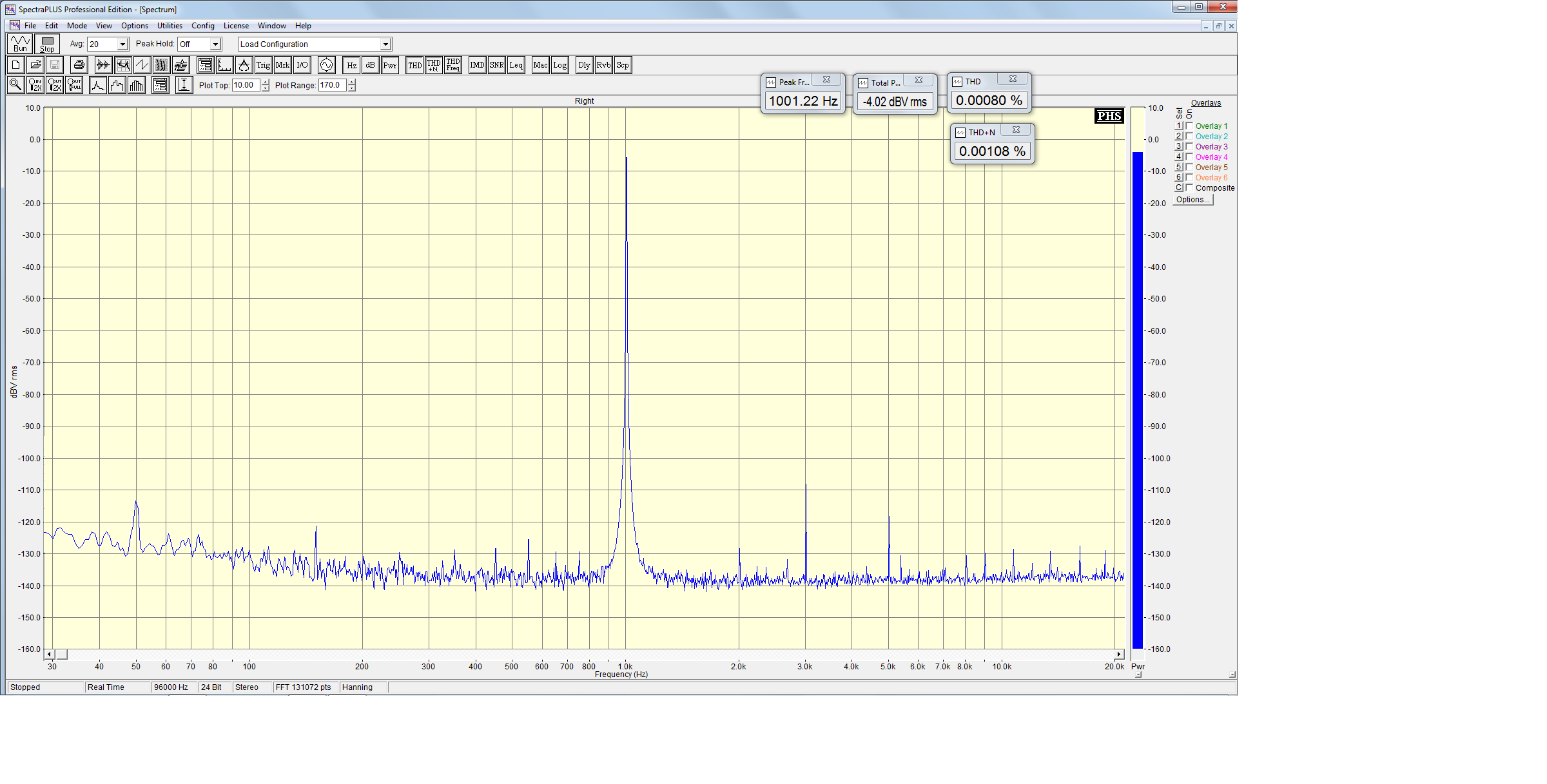

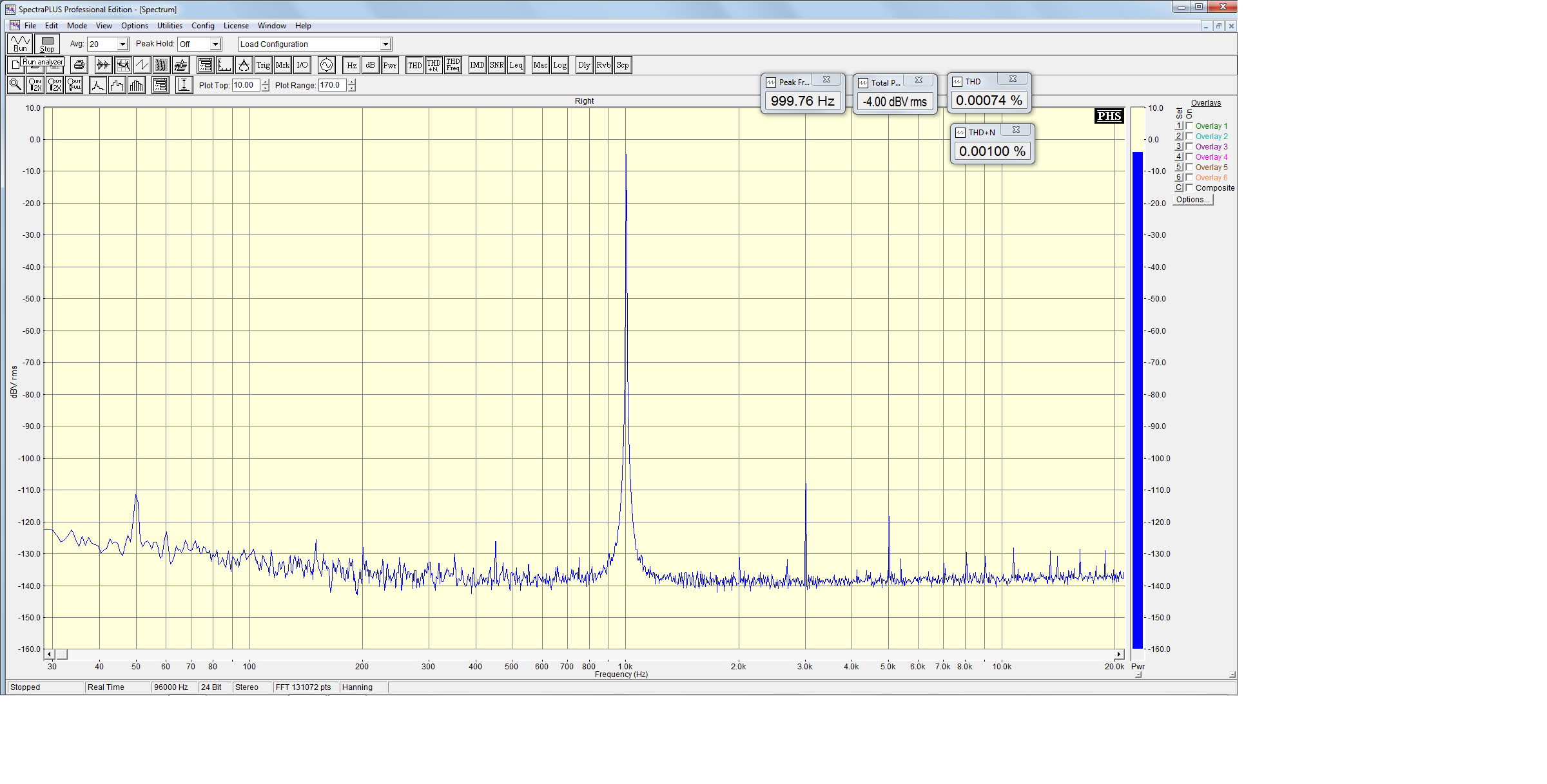

Название:	30  4 ома.png
Название:	32  4 ома.png
Название:	Генератор 2 в.png
ID:	275662 Генератор и карта
    Запихнул в корпус, наводки мизерные, можно принебреч!

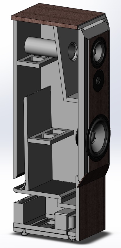

    Спорно. Тянуть к АС 3-4 балансных линии геморойнее, чем одну, и делать прямо на месте.
    Никто же не требует делать стандартные XLR-интерконнекты На каком-нибудь многоконтактном циркулярном разъёме можно все необходимые линии протянуть в одном кабеле, да и качество контакта будет гораздо лучше, чем у любого аудио-разъёма. Хотя, конечно, смотреть надо индивидуально.
    ---------- Сообщение добавлено 17:05 ---------- Предыдущее сообщение было 17:03 ----------
    Ага, лет 20 назад после очередного переезда на "стойке" у меня и был только CD-проигрыватель да экранированный многопозиционный переключатель громкости
    Ну то 20 лет назад, а сейчас ИМХО проще и лучше будет сделать ДУ встроенных в колонки усилителей и синхронизировать их

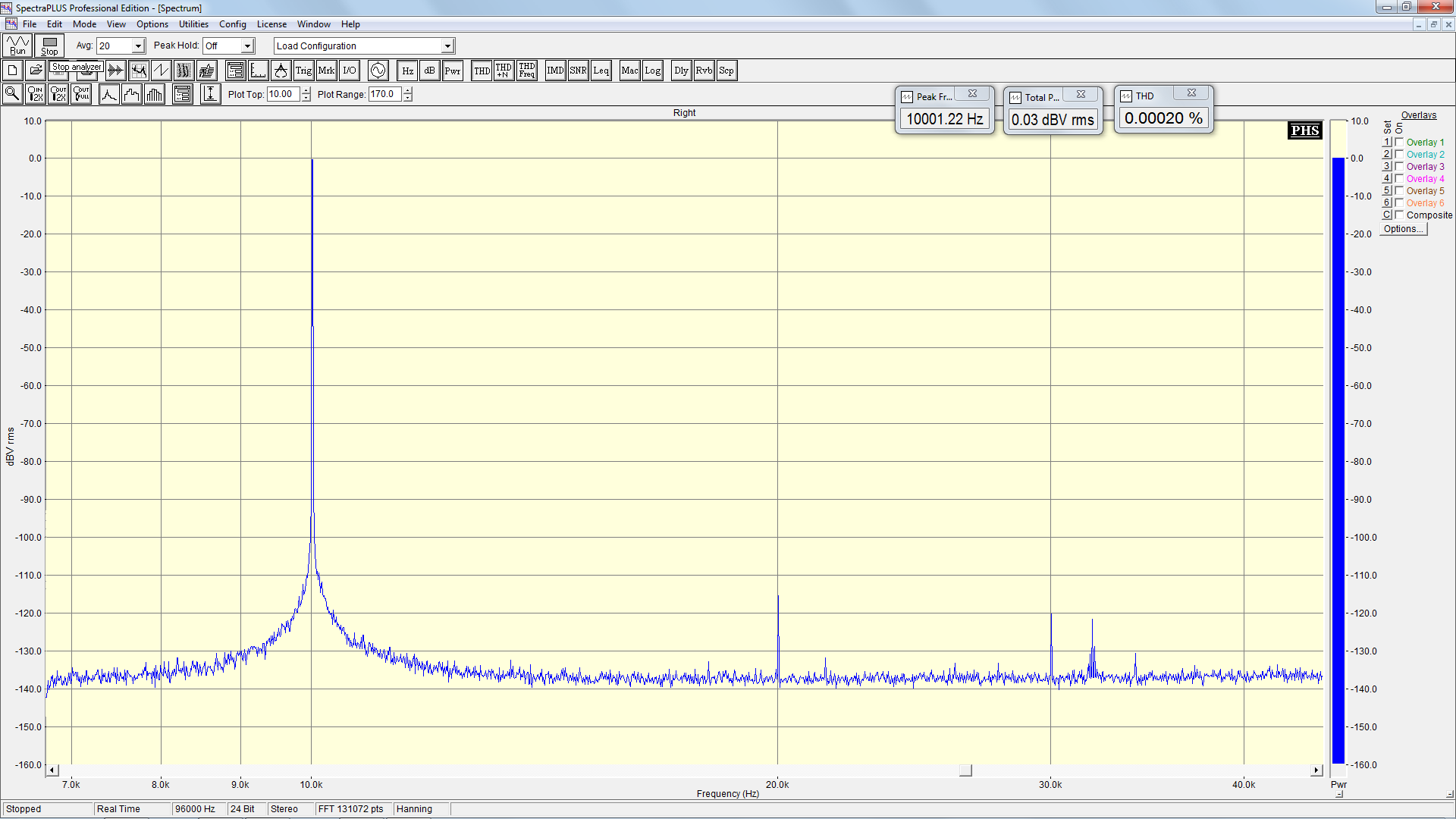

    нечётная как в 4-м всё равно лезет зараза.
    Зараза это конечно громко сказано, во-первых её уровень порядка -124dbc, а это целых 0,00006% второй гармоники - неплохая цифра сам по себе, во-вторых, зачем больше
    Причем по моим замерам -124dbc получалось и на частоте 10кГц, а не только на 1кГц как у Maxim_A, что вообще нормально для полностью собранного усилителя в корпусе и LM318 в частности.
    XLR - это разве что в страшном сне. Обычного "D-sub-9" в этом месте за глаза, опять-же 4 балансные линии в составе.
    Но вот тянуть 3-4 кабеля, да еще встраивать столько-же РГ в каждую АС - это несколько напрягает. Проще уж тривиально - одна линия, один РГ, фильтры.
    Может и можно, но делать это на ИК стремно. Он вечно, то ловит, то нет, представьте, во что превратится регулировка двух АС .
    Можно наверное и иначе как-то, но мне оказалось проще протянуть еще один кабель. Он и коммутирует.

    Сейчас бы организовывал как-то так:
    В принципе, ничего особо отличного от "стандарта", чуть ужать с боков и слегка вытянуть в глубину.
    На картинке 210 х 420 х 120 (ШГВ).
    Слева направо: плата входов, 2 х УМ, сервис/БП.
    Для всяких мелочей еще есть место над тором, ну и общую высоту можно увеличить до 14-15 см.
    Если тор намотан точно без фантомных витков, платы с малыми сигналами старался бы положить плашмя, хотя это и требует некоторого геморроя.

    ИМХО, такими большими банками конденсаторов только контура плодить. Хорощо, что я от таких RIFA кое-как избавился: если они и трансформатор в корпус влазят, то п/п усилителей не влазят, если п/п усилителей влазят, то банки не влазят. А корпус размером с чемодан дома не хотелось иметь
    [/SPOILER]Сейчас бы организовывал как-то так:
    Вот это нравится гораздо больше ))))
ID:	275629 Нажмите на изображение для увеличения.
ID:	275630 Нажмите на изображение для увеличения.
ID:	275631 Нажмите на изображение для увеличения.
    Андрей Константинович, а спектры на малой мощности снимали? 1 Вт, например?
