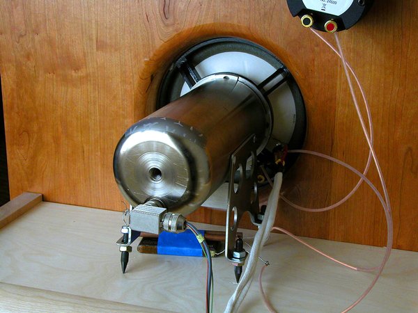

  15. #374
    Давно не заходил
    06.04.2008
    313
    По умолчанию Re: Alpha 15a в клоне Jamo 909
    Я бы не стал заморачиваться с такой дешевкой как лоутеры. И вам не советую...
    Рекомендую вам обратить ваш взор на верхние ( по цене) фистрексы.
    D9e ребята очень хвалили.
    MA9 вроде то же не так у ж плохи.
    Стыкуйте с альфами и будет вас СЩастье.
    Ну и приятелям есть что показать
    Чуть не забыл... Без сетевого кабеля (от резетки до усилителя) за $ 4 000 играть не будет. Ребята слушали - говорят не то...

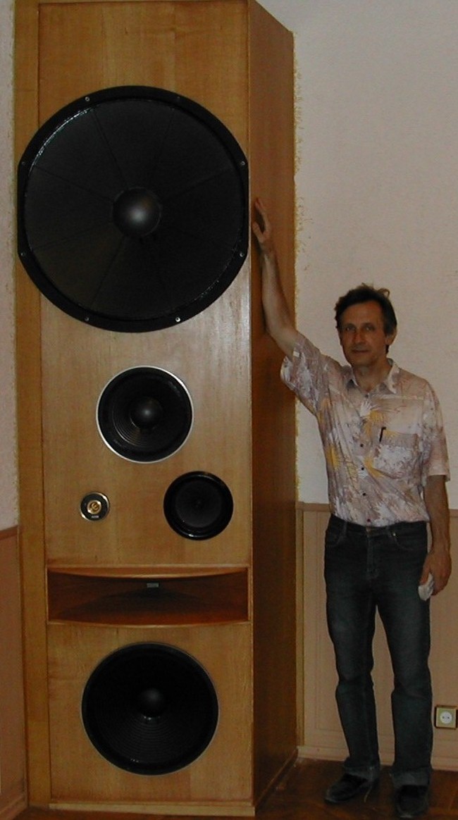

    Прикладываю фото Бокарева с его среднечастотной секцией
Название:	В гостях у Саши Бокарева.jpg
    Басы не влезли в камеру.
    Теперь вам понятно почему он скептически к Альфам относится.
