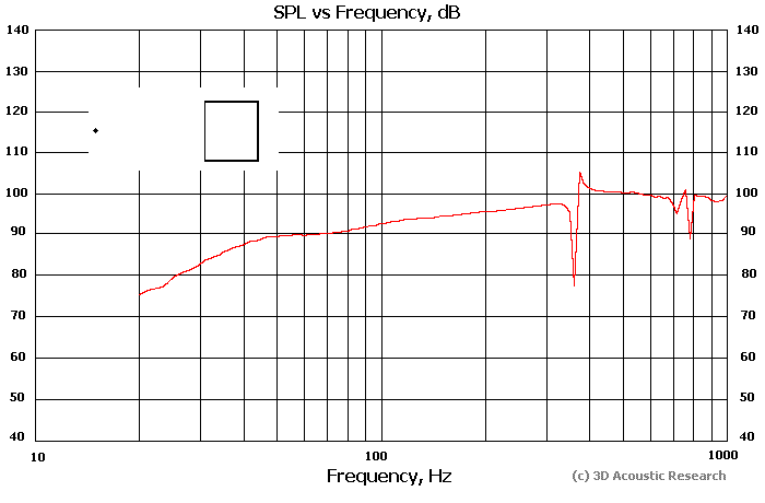

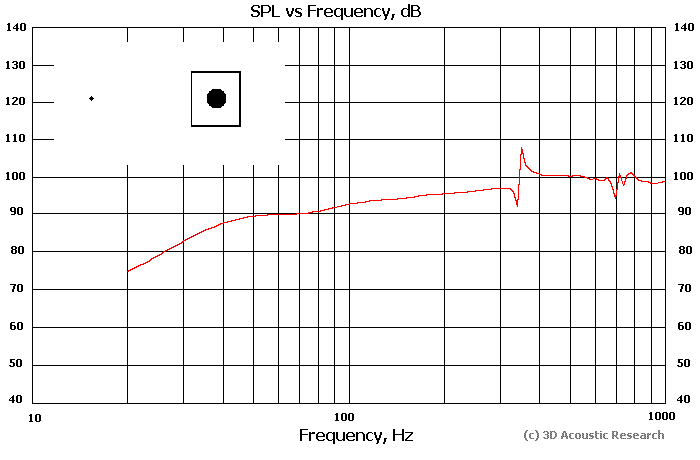

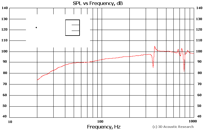

Есть такое поверие, что нужно "разбивать" резонансы внутри ящика. Правда, рассуждая так, народ мало себе представляет, что звук на НЧ - не луч света. Волна на НЧ больше похожа на течение несжимаемой жидкости, для которой наличие перегородок заставляет жидкость обтекать их. Или как расползающуюся в разные стороны кляксу, которая доползает всеми обходными путями до стенок, и отражается назад. Лишние препятствия лишь увеличивают время хождения до противоположной стенки и обратно. Вот некоторые примеры (картинки для ящика примерно 50х50х 45 см и разных перегородок). динамик расположен слева, а микрофон помечен черной точкой.
Последние два рисунка - это шар в центре, и решетка по всему объему в одном направлении.
При этом, чем больше препятствий на пути волны, тем больше время от стенки до стенки, и ниже резонанс![]()

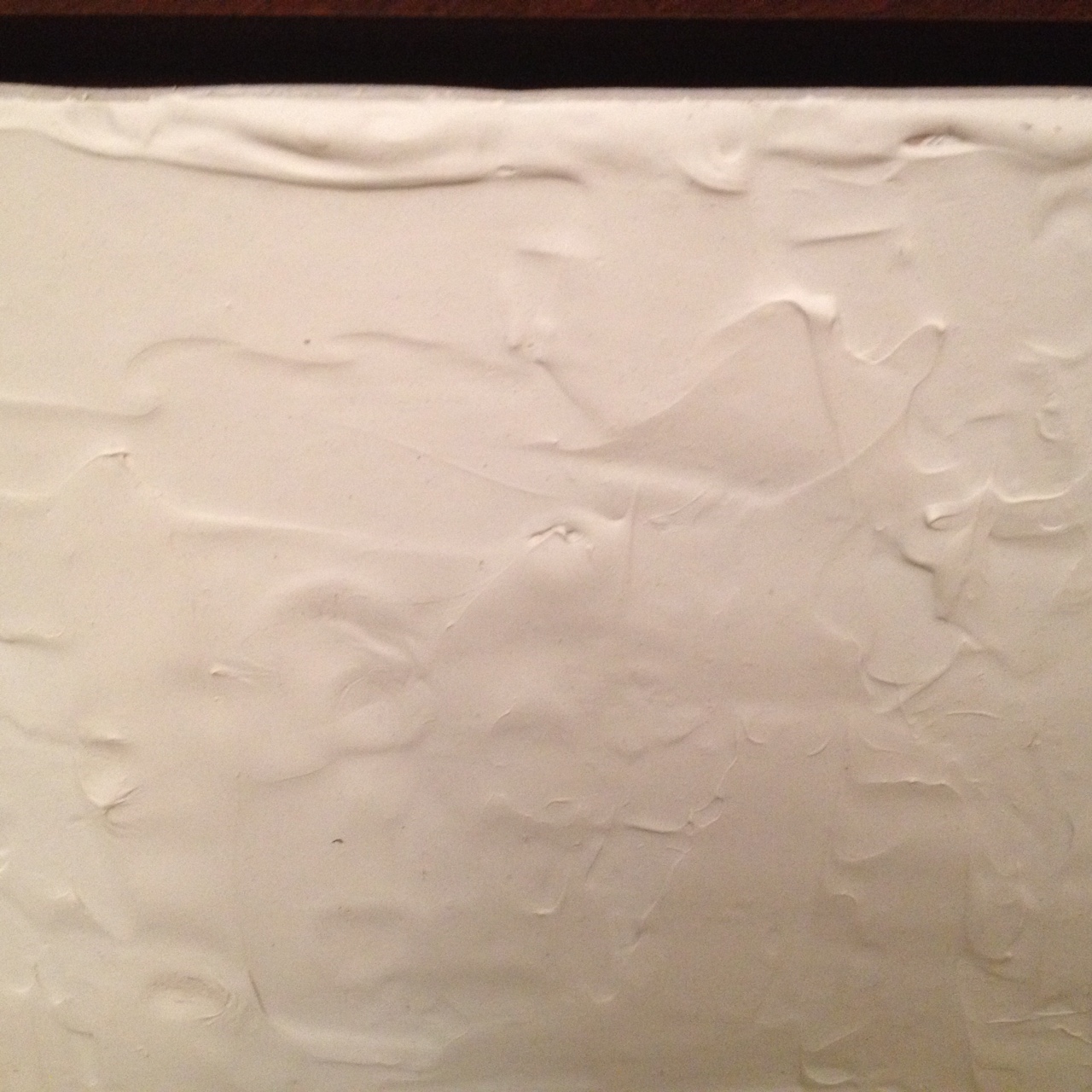

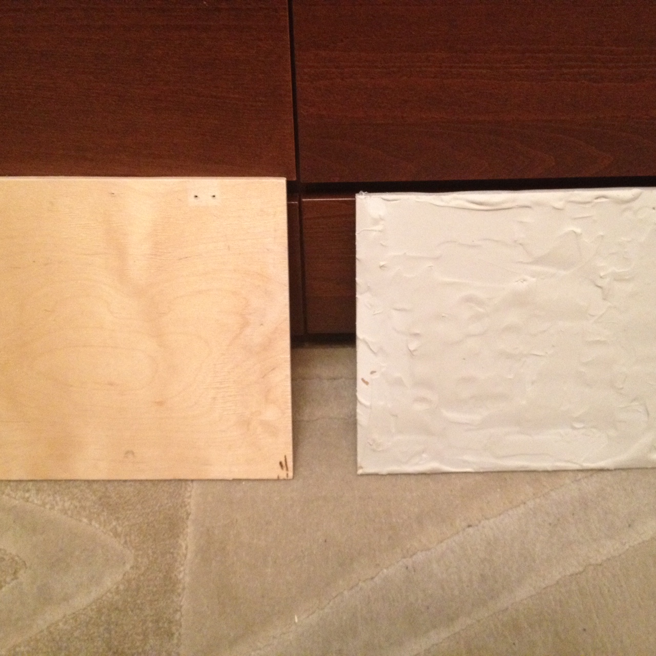

Провел эксперимент. Взял фанерку 8 мм, и вымазал одну сторону клеем "КС Оптимист" примерно слоем 5 мм.
Сохло 2 дня. Фанерка с клеем (той же площади 30 х 33 см) весит 1.2 кг, без клея - 700г. То есть клей добавил 0.5 кг на площадь 0.1 м^2.
Если постучать, звук более глухой, по сравнению просто с фанеркой, но не полностью как "камень". Слой клея получился твердый и неэластичный. Состав напоминает саму керамическую плитку.
Но если сложить две фанерки, одну чистую, вторую клеевым слоем наружу (т.е. получится 16 мм + клей), то довольно глухой звук уже![]()

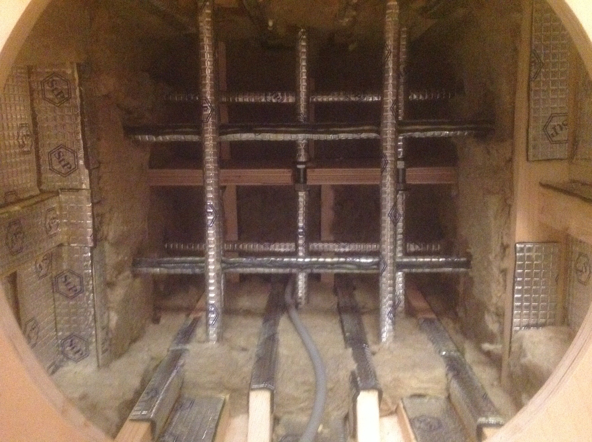

Ну вот, закончил я свое "распирание" закрытого ящика, вот что получилось. Объем каждой секции 100 л.
Фанера 40 мм, ребра, шпильки д=12 мм, stp бимаст бомб, минвата.

Вот как то так![]()
Только ripol освобождает от строительства решеток.
Я просто потрясен увиденным!
Александр, Принцип Элефанта продолжает довлеть над конструктором?
Юра, мне мой бас нравится. И он не типичный ЗЯ, который бубнит на одной ноте, так как принцип и динамик другой. В басе не слышно резонансов на слух. До этого я проходил фрейм, а ты можешь пробовать ripol, готов даже помочь рассчитать его. Но это уже не по теме вибраций
