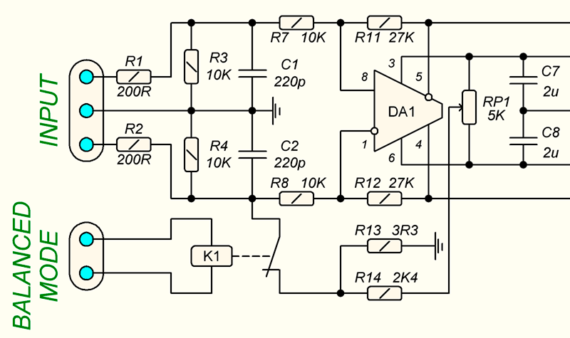

    ИМХО - гораздо лучше будет сохранить входную микросхему в качестве буфера и в балансном включении, благо она, являясь FDA, легко работает и с балансным сигналом на входе. Это совсем незначительно изменит схему - добавится лишь пара резисторов, один конденсатор и реле.
    Ещё один плюс такого решения - номиналы сопротивления регулятора громкости будут одинаковыми для балансного и небалансного включений, в небалансном просто не будет использоваться половинка регулятора.
    Да согласен, только не понял зачем там предлагается использовать реле.

    Теперь понятно, думаю вполне рабочая схема.
    Можно конечно автора LynxPA21 попросить прокоментировать на предмет "подводных камней"
    Правда Дмитрий Вячеславович, насколько я помню, не сторонник балансных связей в бытовом применении.
    ЗЫ: куда то схема пропала.

    Вечером времени не было
    А я там как раз подводный камень нашёл и исправил
    Насчёт баланса в бытовых применениях я согласен с Линксом, но "шоб було" можно организовать и один балансный вход, благо это почти ничего не стоит в данном случае.
    А мне вот думается, что при исполнении данной конструкции в виде моноблоков балансный вход более удобен, моноблоки можно поставить непосредственно у АС, сократив к ним кабели, а длинные балансные межблочники более помехоустойчивы и в них сигнал от источника меньше деградирует. Ну разумеется если качественный балансный выход уже есть в источнике.
