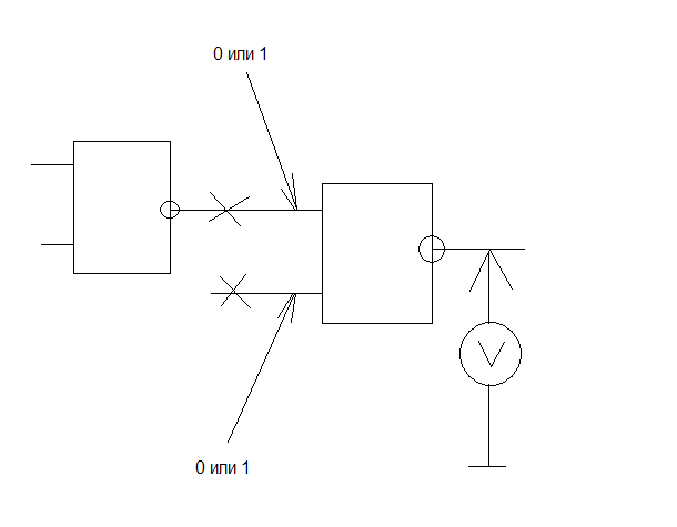

    Всем здравствуйте! Посоветуйте что-нибудь. Проблема такаая: скорость вращения диска примерно в два раза меньше номинальной, кварцы паяные, возможно не родные, а на схемах не указан ни тип, ни частота кварцев

    Ну так там и написаны частоты, по схеме можно соориентироваться какой именно кварц должен стоять, а может не в кварце дело, а какой-то из делителей шалит не по детски...

    Значит гавкнулась мелкосхема отвечающая за это переключение или обрыв проводов к переключателю на панели вертака.
    Однозначно ответить просто не реально, это надо брать в руки соответствующее оборудование и искать...

  15. #374
    №39
    Аватар для Ослик Иа
    15.07.2003
    2,760
    По умолчанию Re: FAQ. Электропроигрыватель-стерео Электроника ЭП-017С
    Я скромно протестую.
    155-ю логику можно гавкнуть только молотком.
    Надо проверять то, что вокруг мелкосхемы.
    Там 561 серия. Я тоже сомневаюсь, что 20 лет работало, и вдруг сломалось. Но всякое бывает, отказы случаются.
    Если нет осциллографа, то работоспособность малых логических микросхем элементарно проверяется подачей на входные ножки логических уровней. Разумеется, перед этим надо скальпелем разрезать печатные дорожки, чтобы исключить влияние предыдущего каскада. Подаём на входы 0 и 1, и смотрим поведение на выходе обычным тестером.
    После проверки не забываем восстановить обратно печатную дорожку.
    При скорости 33 на схему сравнения идет 50Гц. Кварц больше кажется в 512 раз. Метки стробоскопа бегут или стоят? Если стоят - впаяны неправильные кварцы, если бегут - проблемы в схеме.
    Добрый день! Всем спасибо за участие! Метки стоят стабильно, кварцы припаяны не по заводскому на проводках 1см, на корпусе написана только дата изготовления. переключатель не в обрыве, т.к. в момент переключения метки вздрагивают. проигрыватель достался мне в таком виде. кто его паял до меня-ниизвестно... 50*512=25600кГц?
