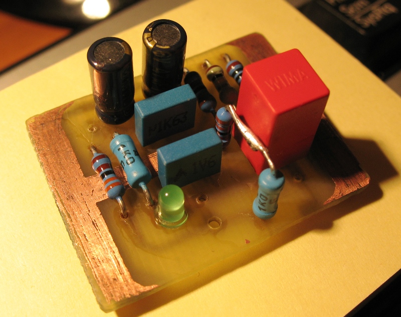

    У меня вот так вот получилось. Разводил сам, схему взял ту, что предлагают вместе с китом (ветка продажи).
    Opa2134, в соике, с обратной стороны. Пока не дособирал, завтра крону куплю и дособираю.

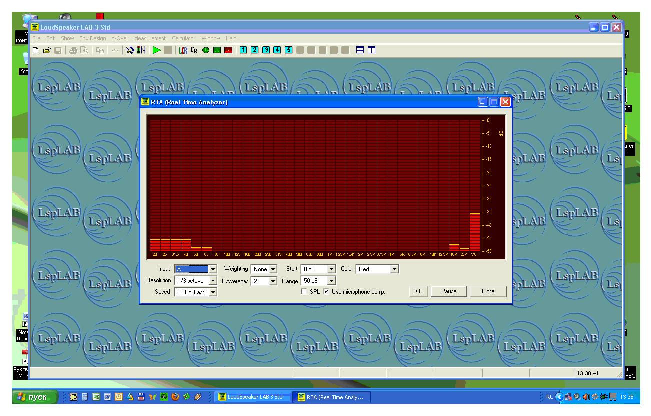

    Собрал пред Феникса на 2х ОУ с капсулем от Панаса-61А. Очень большие шумы на НЧ, начиная с 10Гц (-20дБ) и плавно спадают до 600Гц (-80дБ). Картинку смотрел по анализатору в ЛспЛАБ и РМАА. Если откинуть капсуль, шумы пропадают и держатся на уровне -90дБ по всей полосе частот. Что может быть, дело в капсуле? Или усилителе? Вечером выложу скрины измерений.

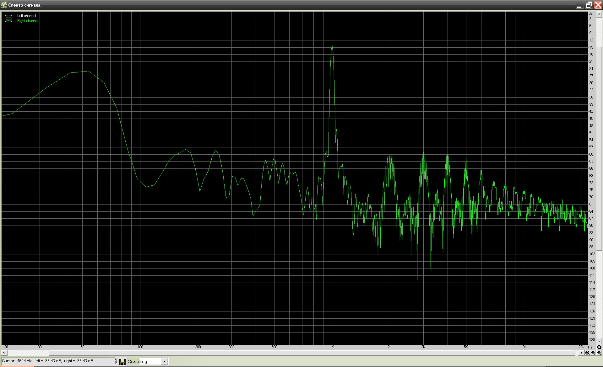

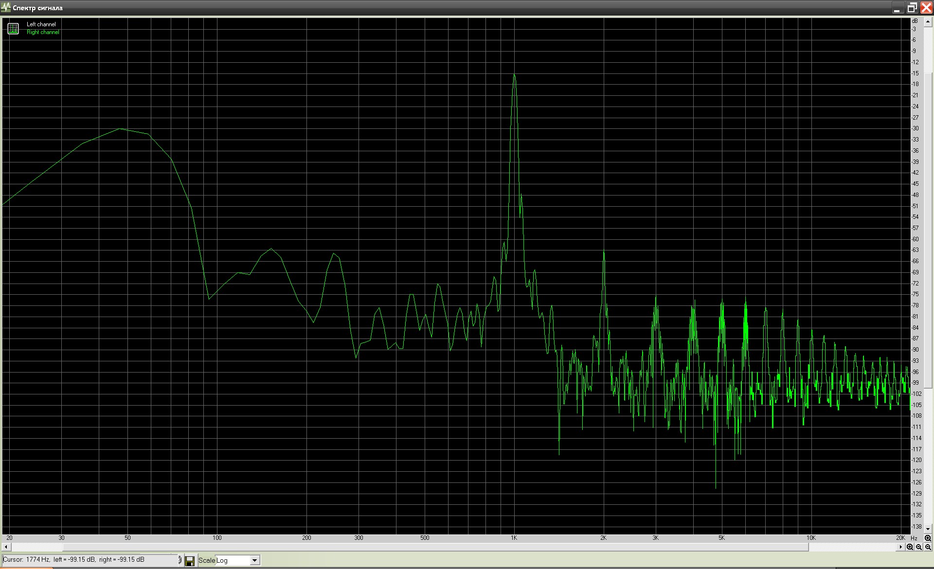

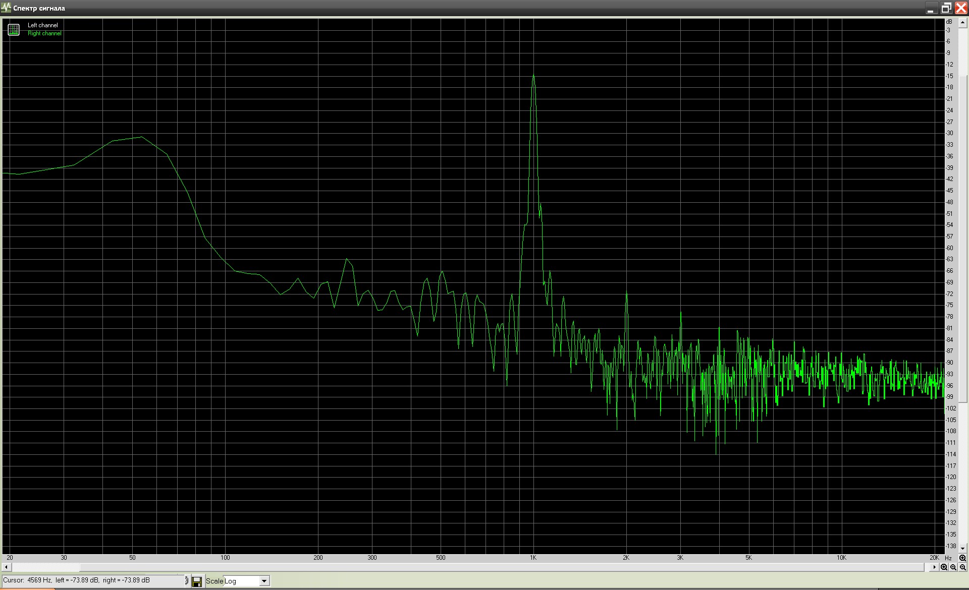

    Вот что ЛАБ видит. Первый-капсуль от МР-3 плеера с диктофоном; второй-капсуль Панасоник WM-61A; третий-вход висит в воздухе; четвёртый-на входе висит резик 2.2к (примерно, как выходное сопротивление капсуля Панасоник). Будут какие мысли у уважаемых форумчан?

    Микрофон должен преобразовывать акустические волны в электрические сигналы. Судя по скриншотам - он это и делает (а на вч скорее всего наводка - надо экранировать все это дело). Может просто усиление большое и он это окружающий шум ловит? А какой хоть характер шума - гудит? Если да, тогда это может по питанию наводка идти. Питание какое усилителя? Батарейное или от сети? От сети наверняка гудеть будет очень сильно, т.к. получается земляная петля между компом и усилителем (одна ветка соединяет из через розетку, вторая по сигнальному проводу) - она работает как источник сигнала 50Гц со всеми гармониками. Если все это так и есть - проверь с питанием от "кроны"...
    это не наводка, это уровень сигнала показывает. Всё в экране.
    может быть, но сделано всё по схеме и плата Ваша для DIP.
    Если чесно, к усилителю не подключал, просто при калибровке обнаружилось это чудо.
    Питание от Кроны изначально.
  16. #375
    Без капсуля тоже есть и с резиком тоже. Наводка или генерация микрухи. Возможно надо корректирующий конденсатор на микруху навесить.
    И всетаки посушай что там за шум.
    Имеется в виду если свё это перенести в штамповочный цех то будет зашкаливать на всех частотах.
    Шум в квартире, плюс через чур высокое усилиение, плюс залрана чувствительность линейного входа ЗК.
    ---------- Добавлено в 20:43 ---------- Предыдущее сообщение в 20:34 ----------
    Попробовал свой - такой уровень не удалось сделать ни при одном из полодении регуляторов. Странно, похоже на глюк программы.
    между выходом и входом второго ОУ? Или входом и общим?
    обязательно, но подопытный на работе, только в среду.
    Испытывал на работе, усиление первого ОУ 2, второго 30.

    странно - у меня ничем не полчается загнать отдельные столбцы в область 0 дб - не выше -10 подпрыгивают, такое ощущение что АЦП умудрился оцифровать сигнал с уровнем выше нуля - покури свою машину на предмет этого - может какая калибровка врёт в лабе или ещё чего, в конце концов може выход выбран правый, а микрофон к левому ??.....
  20. #379
    Завсегдатай Аватар для SAB 2
    15.12.2008
    Арзамас
    1,412
    По умолчанию Re: Пред для электретного микрофона

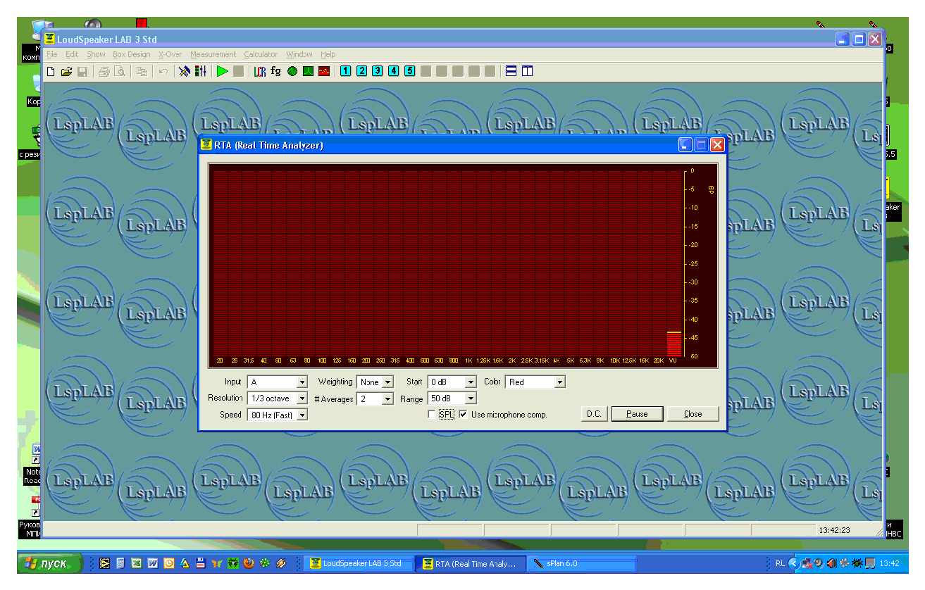

    если только калибровка линейности-у звуковухи ноута на этих частотах как-раз спад. Как домой принесу, испытаю на своей, там АЧХ линейна от 5 до 20к.
    с этим всё в порядке, скрины сняты в тихой комнате, да ещё я капсуль в ватный мешок засунул. Как начинаешь разговаривать или шуметь, это сразу видно в спектре. Разберёмся...

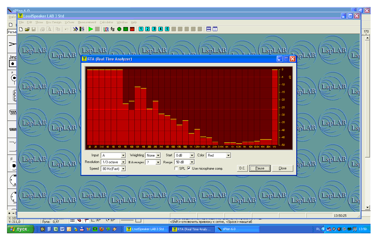

    Заметил одну вещь. В ЛспЛАБ в файле коррекции капсуля указана чуствительность. Это, как я понял, при стандартной схеме (из проги). А при использовании схемы Fenix чуйка будет выше. Так какое значение ставить? Могут от этого быть проблемы?
    Нет. Параллельно резистору ОС во втором Оу или могут быть специальные выводы (это больше в совковых микросхемах принято было). В даташитена микруху погляди. Там обычно пишут при каких условиях и куда корректирующие цепочки ставить.
    Это нужно только для правильного отображения сетки на полученных графиках. Хотя как оно с RTA связано я без понятия. Не пользовался я этим режимом - бесполезный он.
