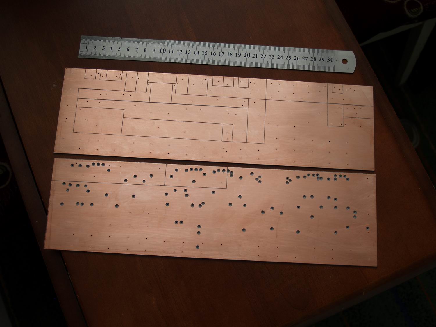

    Объясните в салоне ситуацию, непонятно, почему бы им не распечатать на глянцевой страничке из журнала, принтеру хуже не будет.
    Никто в салоне в дорогущий принцентр не всунет страничку из журнала. Потому как те машинки настраиваются на плотность бумаги, так-же чувствительны к размерам. Настраивать их, как правило, операторы не умеют, а если не умеют, то, по понятным причинам не захотят. Джэм очень вероятен. Вот на более простых принтерах - там более -менее нормально. Я на медне сделал две грубых платы методом лазерного утюга. Пришел к простому выводы - этот метод не катит по качеству (для меня) Если плата "тонкая" и двусторонняя, и больше, чем 70 мм макс размер - только фоторезист. Если плата грубая - тогда разводить под резак ( под линейку ессно). Вот пример - выходной каскад из (от) усилителя Кочетова - т.е. выходной повторитель и электронный дроссель - вчера, поскольку сильно руки чесались - две платы - прорез 20 минут, сверловка - 20 мин, зенькование - еще 20 - результат на фото.
Название:	Resize of P5026874.jpg
    С уважением

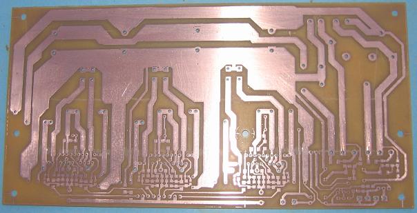

    2торонний то ладно, но почему для тебя "не катит" и почему 70мм?
    Вот плата (6 каналов и 2 электронных дросселя), права односторонняя, но 200х100мм, детали и трухол и SMD, от 1206 до 0603.
    Саша - ну все относительно - вероятно я мало делал плат лаз утюгом, но 0603 - это уже нужно реально "наблатыкаться" - у меня не было возможности.
    С уважением
    Евгений Балакин
  19. #378
    38,941
    По умолчанию Re: FAQ: Лазерно-утюжная технология изготовления плат
    Да я их тоже за всю жизнь меньше десятка ЛУТом сделал. Ты же знаешь - я лентяй, мне проще взять макетку и проводками
