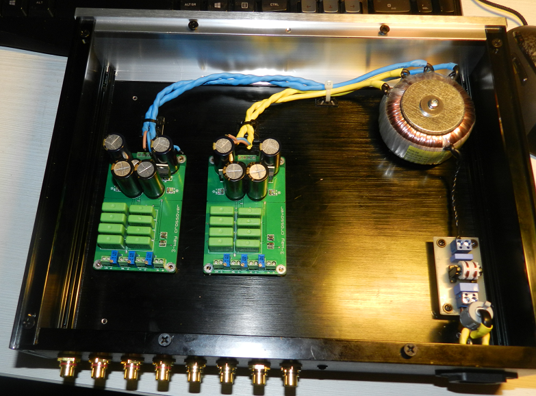

    Предлагаю практическую конструкцию 3-х полосного активного кроссовера с аппроксимацией по Linkwitz-Riley на State Variable Filter : http://www.rane.com/pdf/linriley.pdf
    Основные особенности: суммарная плоская АЧХ, совпадение электрической фазы на частотах раздела НЧ/СЧ и СЧ/ВЧ, крутизна фильтров 24 дБ/октаву, что улучшает диаграмму направленности АС вблизи частот раздела.
    Скрытый текст
    Принципиально ничего нового, просто реализовано в железе. По сравнению с классической реализацией (ФВЧ/ФНЧ на 2-х последовательно включённых фильтрах Баттерворта) более удобно изменение частот раздела.
    Каждый канал монтируется на отдельной плате размерами 82 х 119 мм. Используется двухсторонняя с металлизацией, маской и маркировкой печатная плата, рассчитанная на конденсаторы К71-7 или другие полистирольные или поликарбонатные габаритами до 20 х 10 мм, выводные резисторы в частотнозадающих цепях. В качестве ОУ используются NE5532 или другие сдвоенные, в корпусе DIP-8, подходящие для применения в звуковых цепях. Расчёт номиналов резисторов и конденсаторов проводится в приложенном экселевском файле. На плате кроссовера предусмотрена возможность установки винтовых клемм, в которые можно или оперативно устанавливать и заменять частотнозадающие резисторы, или установить дополнительную плату для подбора частот раздела.
    При использовании в частотно-задающих цепях конденсаторов и резисторов с допуском 1% налаживание не требуется. Входной каскад выполнен по балансной схеме, так как предполагаемое основное использование кроссовера в активных АС, подключаемых длинными кабелями. При отсутствии необходимости баланса входной каскад выполняется по небалансной схеме. Вариант схемы приложен.
    В схеме отсутствуют разделительные конденсаторы и устройства, предотвращающие щелчки при переходных процессах при включении/выключении. При выполнении кроссовера отдельным законченным изделием это необходимо учитывать.
    Это уже второй вариант кроссовера, первый вариант был смонтирован и испытан, и показал хорошие результаты. В новом варианте незначительно изменён входной балансный каскад и в выходы полосовых буферов добавлены RC-цепочки для увеличения помехоустойчивости при работе на длинный кабель.
    Возможен 2-х полосный вариант, часть деталей не устанавливается, схема во вложениях. Так же 4-х полосный, на основе большего количества плат.

  14. #373
    Частый гость Аватар для Alex_Valday
    09.03.2013
    Валдай
    209
    По умолчанию Re: Практическая реализация активного 3-х полосного кроссовера.
    Резисторы R1, R2, R3, R8, R10, R11, R12 на частоту раздела не влияют и
    рассчитываются по следующим соотношениям : R3 = R8 = R11 = R; R1 = R2 = 0,354R;
    R10 = 0,25R; R12 = 1,52R. Для облегчения расчетов можно воспользоваться тем же
    файлом. Поскольку R3 = R8 = R11
    Анатолий, а насколько точно нужно выдержать эти соотношения, а то у Скарпа не могу подобрать мелфы.
    в частности по расчетам:
    R19 R17 R18 R24 R26 R27 R33
    10,00 3,54 3,54 10,00 2,50 10,00 15,20 кОм
    в наличии 3,6 3,6 2,49 (15,00 15,4)
    они чуть чуть за 1 процент. Если только подбирать тестером.

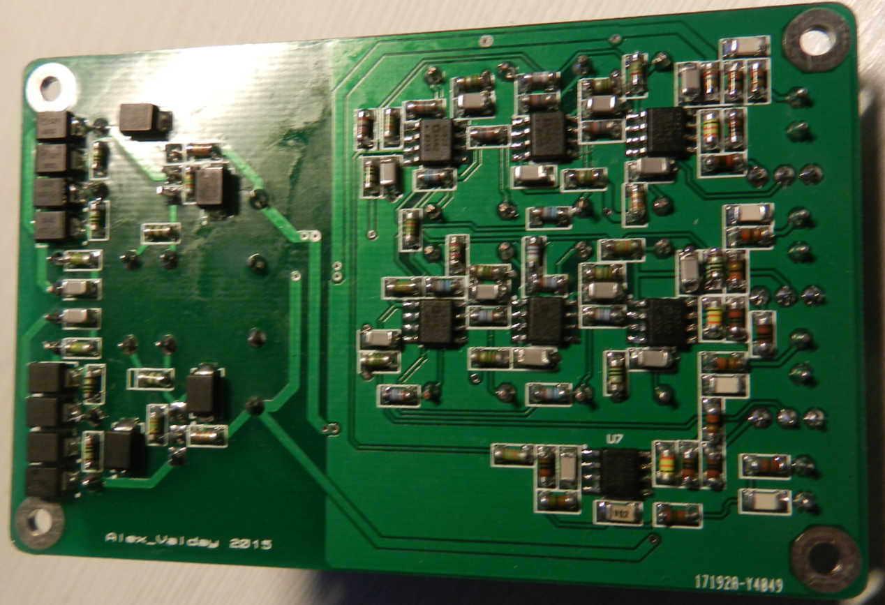

  19. #378
    09.03.2013
    Валдай
    209
    А я вот только что, сделал свой вариант. Собрал.
    ОУ применил 823, как более качественные. все на смд деталях. Питание тут же на плате. Питание оу развязано резисторами. Применен другой входной фильтр. ( честно украл от ZD50)
    Пока не слушал, так проверил генератором с телефона и осцилограффом.

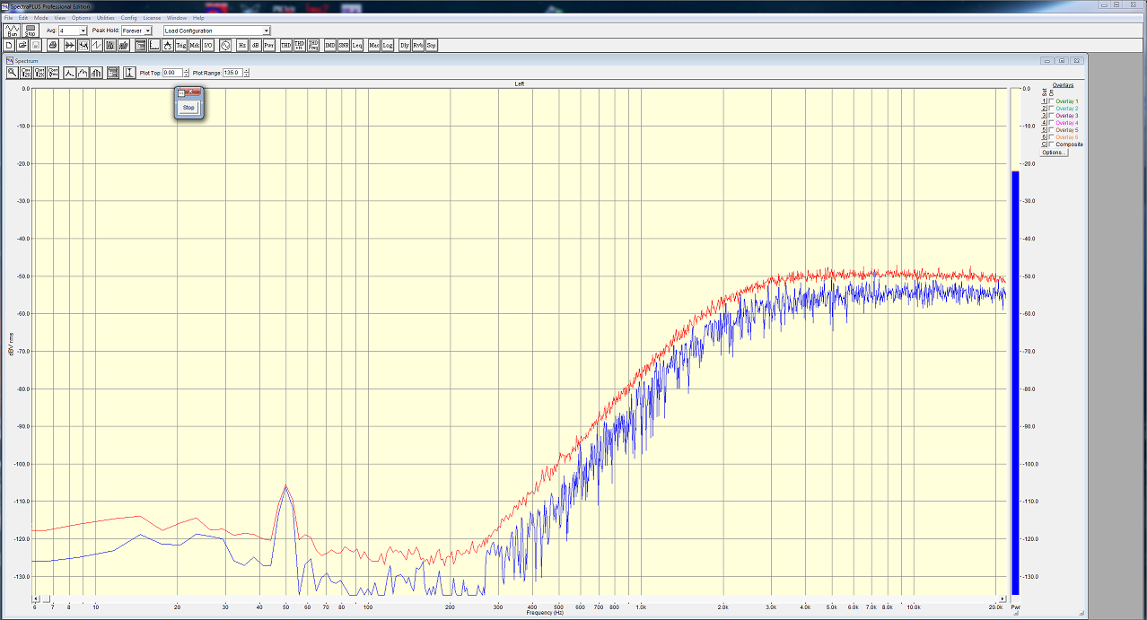

  20. #379
    09.03.2013
    Валдай
    209
    Попытался обмерить. На вход подал белый шум. Частоты раздела 80 и 2000 гц. Получилось как то так.
