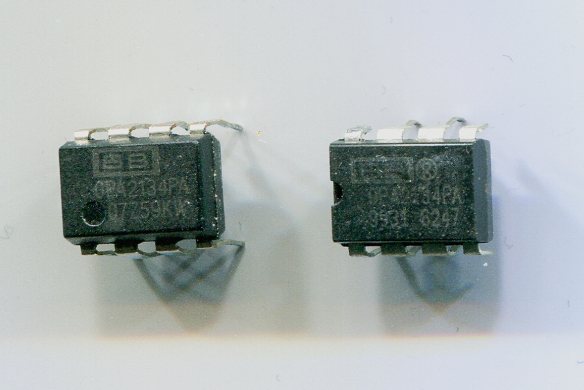

    Простите за качество фото - это на самом деле скан))). Валяются у меня 3 разновидности 2134. 3 вид стоит в устройстве, выпаивать не захотелось.
    То что с лева - как вы догадались левак. Дикая постоянка на выходе одного канала, и менее дикая на втором.
    То что справа - ноги из фольги. Одна нога даже не выдержала установку/съем с панельки, но работает нормально.
    Третья (что в устройстве) похоже на "справа", только маркировка четче и ноги нормальные (не отрываются).. И работает.

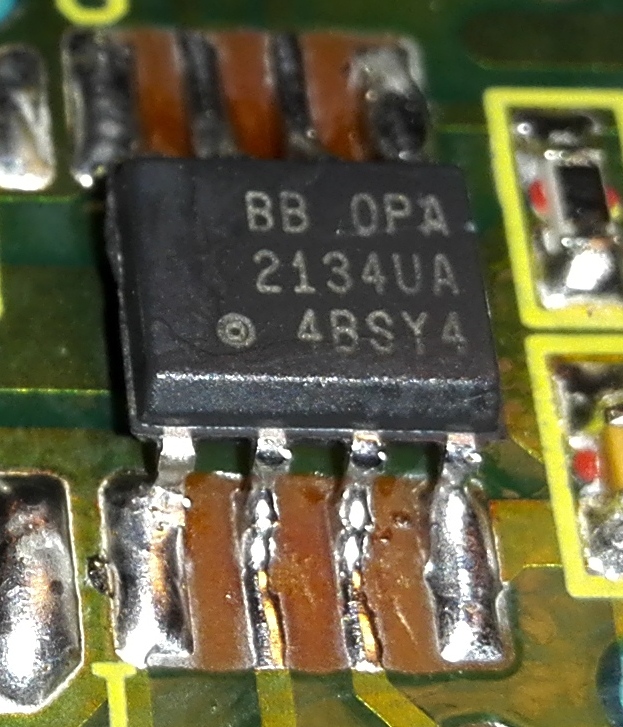

    У меня в SONY CDP-XA555ES на OPA2132UA вообще была маркировка лазером 2 едва заметные буквы BB сбоку (не по центру ОУ), без всяких рамочек
    Так что вы тут гаданием на кофейной гуще занимаетесь.
    левак ? брал в чипдипе :

    А что вызвало подозрение, кроме чипдипа? На вид и не скажешь.

    Внешне ничто не говорит за подделку.
    Если бы не проклятый чиподип.
    Где-то у меня валяется парочка то ли 2132, то ли 2134. Покупал года три назад в китае. Полгода назад наткнулся на них, посмотрел внимательно, а на одной из них на морде трещина такая заметная с выпуклостью.

    Это краска. У меня лазер. ОУ ОРА2132UA производства 1994г.
    ВВ на моих тоже без рамки сверху.
    Дело в том, что их производят на разных заводах в разных странах, поэтому возможна несколько различная маркировка.
    Если работает, шум низкий, нет постоянки (даже минимальной) на выходе и искажения в пределах нормы, пусть даже на порядок больше даташитного, скорее всего оригинал.

    пайка кошмар, вольтмастер - ad8066ar lm4562ma opa2134ua, остальные с карт креатив :
    Это краска
    это лазер такой, видно по разводам - как только канифоль или флюс попадает, он перестает быть матовым и сливается с корпусом

    Куда смотреть?
    Очень может быть. Мне так вчера увиделось на ночь , что краска

    Куда смотреть?
    нажать, и кинет к галерее и оригиналу - http://fotkidepo.ru/photo/412412/433...Ycj/864365.jpg
    у ад8066 это еще жещее - малейший остаток канифоли, и буквы нечитаются и не фоткаются
