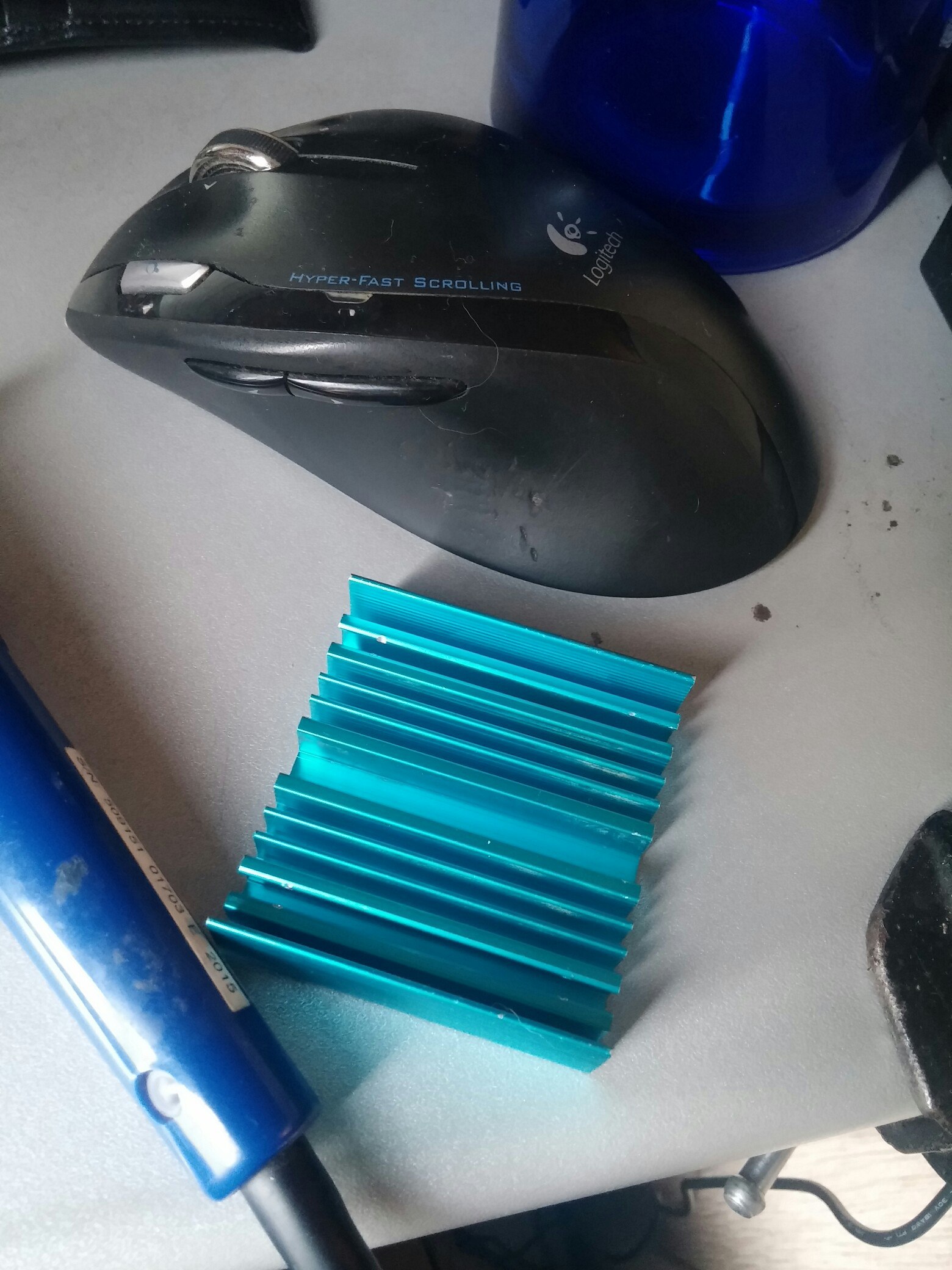

    запаял. правда пока на весу все. я не настоящий сварщик но звучит вроде уже получше покрайне мере нет этого лютого песка буду теперь тестить все динамики и главное надо вычислить автономность. пока есть аккум на 2Ач
    Записал видос но смысла думаю особо нет все равно звук не услышать нормально

    а пук при включении тяжело убрать ?
  13. #3692
    19.03.2014
    Красноярск
    651
    Koyaanisqatsi, если выключать усилитель через вывод Standby, то хлопков быть не должно.
    http://cxem.net/sound/amps/amp39.php по этой схеме видите на вывод 3 питание подается через выключатель?
    Вот ставьте так же выключатель между третьим выводом и плюсовым питанием, и выключайте усилитель с него.
    При этом совсем мизерный ток потребления остается, но им можно пренебречь, если не хранить усь с аккумами месяцами.
    А выходные каскады микросхемы, потребляющие основной ток, при этом отключаются. Проще говоря, когда на третий вывод
    питание не поступает, микросхема переходит в режим ожидания.

    спасибо. прет какой маленький усь получился. думать надо для него микро коробочку.
  15. #3694
    19.03.2014
    Красноярск
    651
    И главное довольно мощный )
    Только не забудьте снаружи этой микрокоробочки, "микрорадиатор" прикрутить )
    Без радиатора нельзя, перегреется и в защиту уйдет.
  16. #3695
    19.09.2017
    25
    да спасибо. я про радиаторы видил в видосиках. уже даже подготовил один радиатор

    ОФФ: а вы не отвечаете на лс ?

    Да я не настоящий сварщик. Купил в китае усь класса Д устал песок вытряхивать из ушей. Начал по форумам рыскать. Где же звук то качественный порылся нашел эту ветку где нахваливают СТК. И тут я еще вспомнил про олдскульный центр Сони с чистым звуком и достаточно мощным. Погуглил в центры сони тоже ставили СТК. ну думаю все мне надо. и начал тут спрашивать как бы эту микруху прикрутить к акуму. ну а дальше вышло то что вам не понравилось. Спаял я усилок на другой микрухе. За что спасибо местным обитателям. Тема завершена можно все коменты не по теме удалить чтоб никого не раздражали.
    Всем кто помогал спасибо.
    Правда все еще хочется что-то на СТК замутить но скорее всего это не реально на акуме....
