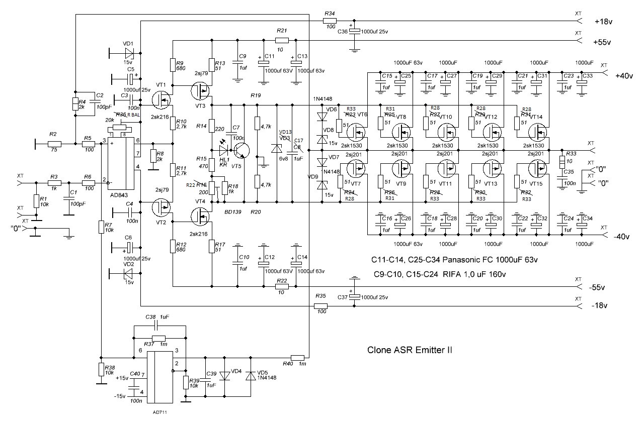

    С какой схемой сверять печатку усилителя? Сейчас сижу сверяю - есть вопросы...
    Нумерация компонентов со схемой из шапки Clone ASR Emitter II - не бьет. Где схема на ver.5p?
  14. #3633
    Аватар для MAXIM_A
    13.11.2007
    МО Салтыковка
    77
    12,213
    По умолчанию Re: Клонируем усилитель ASR на MOSFET с токовой ОООС
    https://forum.vegalab.ru/attachment....9&d=1363244153
    Схема старая, только пять пар на выходе, и добавлены защитные стабы
    Андрей Константинович
  15. #3634
    03.01.2007
    Кемерово
    517
    Ага, тогда найдите мне на этой схеме для начала стабилитрон vd13 который включен параллельно c17
    ну и до кучи R27 и R30
    Володя!!!! Где рисунок, по которой рисовал печатку!!!! Кинь сюда, будь добрый....

    http://www.weixiu8.com/upload/articl...1072000176.jpg
    А я задумался над защитой от КЗ
    Как бы пристроить для ээтого усилка....

    А у меня нету схемы. А нумерация на плате, скорее всего, автоматическая. (Каждый раз обращаюсь к авторам схем. ДЕЛАЙТЕ НОРМАЛЬНЫЕ! ПРАВИЛЬНЫЕ СХЕМЫ! Не можете - учитесь. Хотя бы у Зуева. )
    ---------- Сообщение добавлено 21:25 ---------- Предыдущее сообщение было 21:23 ----------
    Я уже поднимал эту тему. Буду делать на оптронах. И с предпусковым измерением сопротивления АС. Как у Вадима Могильного.

    При раздельном питании надо U3=18в, подключать к R9=100om.
    VD6, VD7, не нужны, а VD1, нужен.
    Минусовое питание, аналогично....
