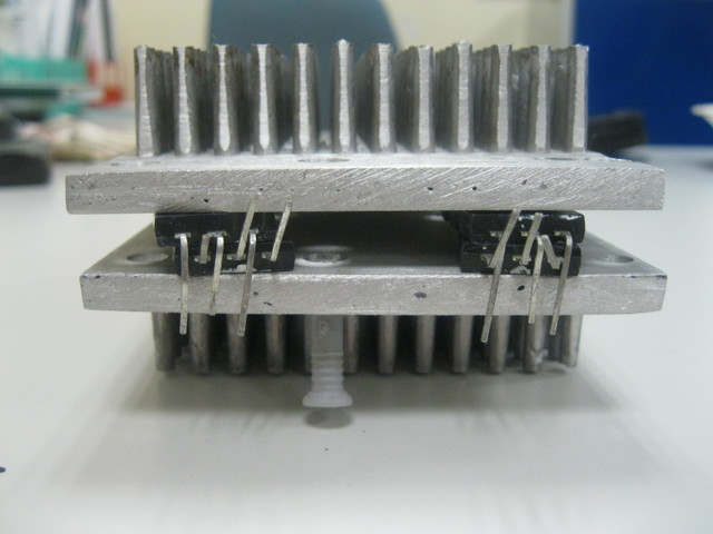

    медные пластины используются как радиаторы и подвод электричества (коллекторы к ним припаяны)
    Если нужна вот кстати односторонняя (только надо ноги BC*шкам погнуть ) макетная батарейка, как на фото
    Вложение 270348
    хороший радиатор. а вот изоляционные прокладки по мне лучше слюдяные (Как хорошо сделаны d998/B778 в этом плане). Выложите ПП батарейки, если не сложно. У меня в макросах нет сборки транзисторной, только 363.

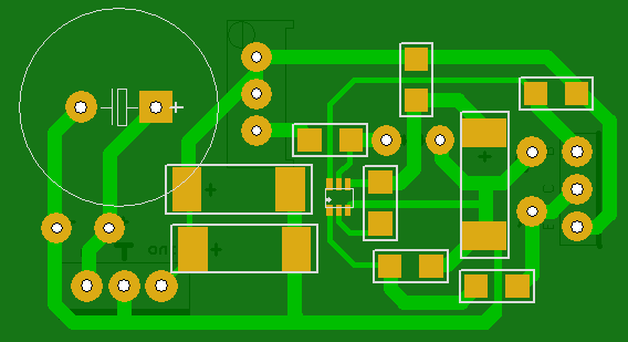

    deemon, спасибо за разъяснение Скажите еще, негативно не скажется ли использование танталовых электролитов в батарейке?
    Кому интересно, выложу печатную плату на Smd компонентах. Конденсатор 470мкф заменен на 2 параллельно соединенных танталовых конденсатора по 220мкф размера D (больше в магазине у нас нет). Сборка используется BC847BPN (с пайкой проблем не возникнет, если паять феном). Единственное, возможно, придется корректировать размеры входного по питанию конденсатора 3300мкф. Резисторы 1206. Разъемы не стал пока ставить, посмотрю на выходных что есть в магазине.... Выкладываю собранный прибор, где используются аналогичные дорожки (проходящие между контактами резисторов 1206). Со стороны переменного резистора между транзистором sot23 видно, что вполне неплохо получается, главное наличие станции или фена хотя бы, хотя, я паял все паяльником от станции
ID:	270385   Нажмите на изображение для увеличения.
    Последний раз редактировалось sportbody; 08.07.2016 в 15:25.

    Диодный мост забыли.
  9. #3608
    07.06.2016
    105
    благодарю, добавим. играет ли роль быстродействие или мост смд воткнуть?

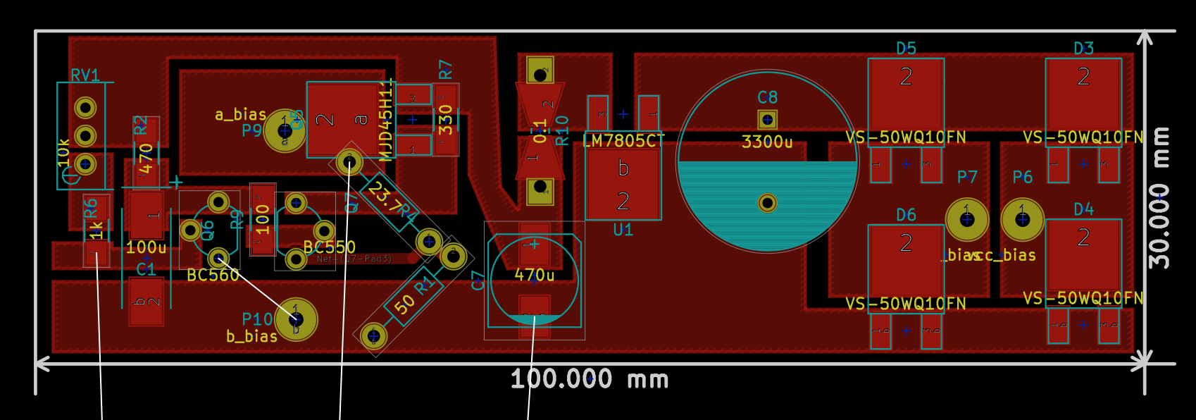

    mellowman, у Вас ведь тошибы стоят? Можно фото расположения диодов под ними?
    получается как-то так пока что. Диодный мост, возможно, будет заменен на простые диоды. Этот мост, если верить написанному, выдерживает 700в, 2А
    Фото там сделать тяжело
    Мне очень не хотелось мучать радиатор, я взял медную пластину. Сначала думал сделать из 2х частей, между ними диод, но так мне кажется площадь контакта уменьшится, поэтому лучше наверно сделать пропил в одной. В макете я просто положил его между транзисторами и залил термопастой. У транзисторов удобно скошены края, прижимают диод к пластине вот так:
Название:	Screen Shot 2016-07-09 at 13.24.42.png
    Перед сборкой окончательного варианта на макете ток покоя побольше выставлю чтобы посмотреть что будет при нагреве. Если в медь закапывать диод — нужна довольно толстая пластина, миллиметра 2
    Можно 470µ повернуть плюсом вверх чтобы был как остальные электролиты, и тогда дорогу от него к земле не надо рисовать
