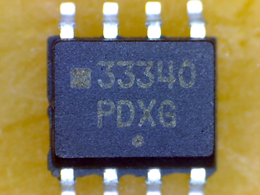

    Такие MC33340 не берите, ставил с ленты подряд три штуки, все не рабочие.

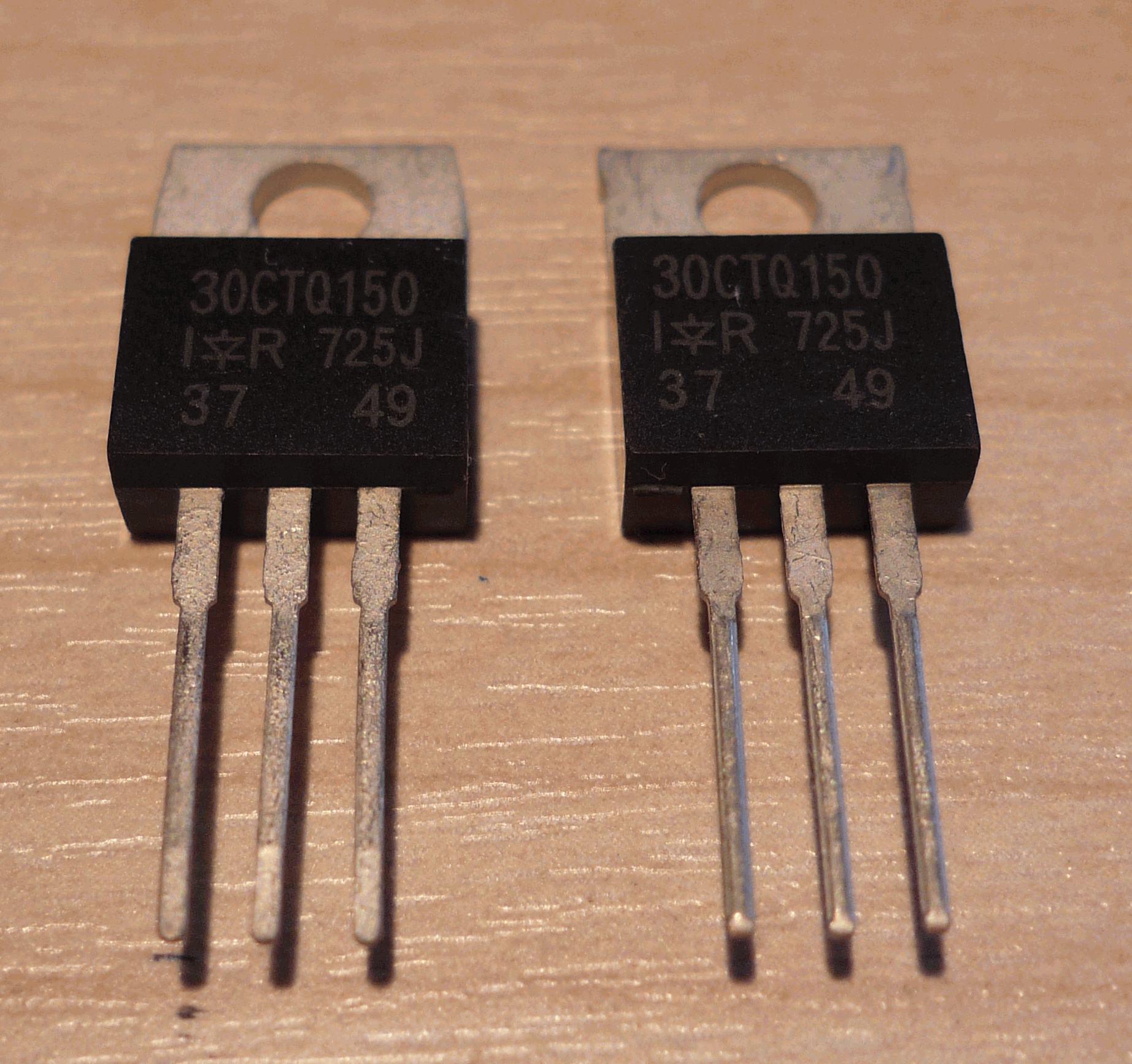

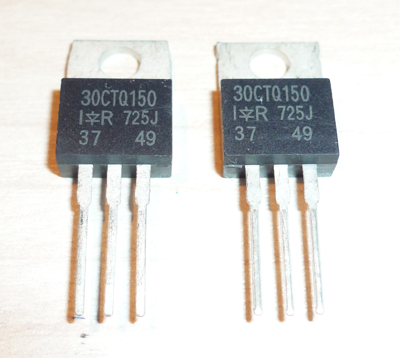

    Диоды 30CTQ150. Фуфло?
    Сомнения изначальные - таких вроде вообще не должно быть у производителя...

  11. #3590
    Злой Аватар для _Ру_
    25.05.2015
    2,140
    По умолчанию Re: Фуфло?
    Насторожить должны одинаковые номера. Детали явно валялись в куче, судя по их косметическому состоянию, но при этом номера у всех одинаковые.
  12. #3591
    29.01.2007
    2,806
    Морда перепиленная же. У IR морды гладкие должны быть
  13. #3592
    25.05.2015
    2,140
    Ну да, наждак зачастую хорошо видно. А могут еще и красочкой сверху брызнуть, которая любым растворителем прекрасно стирается.

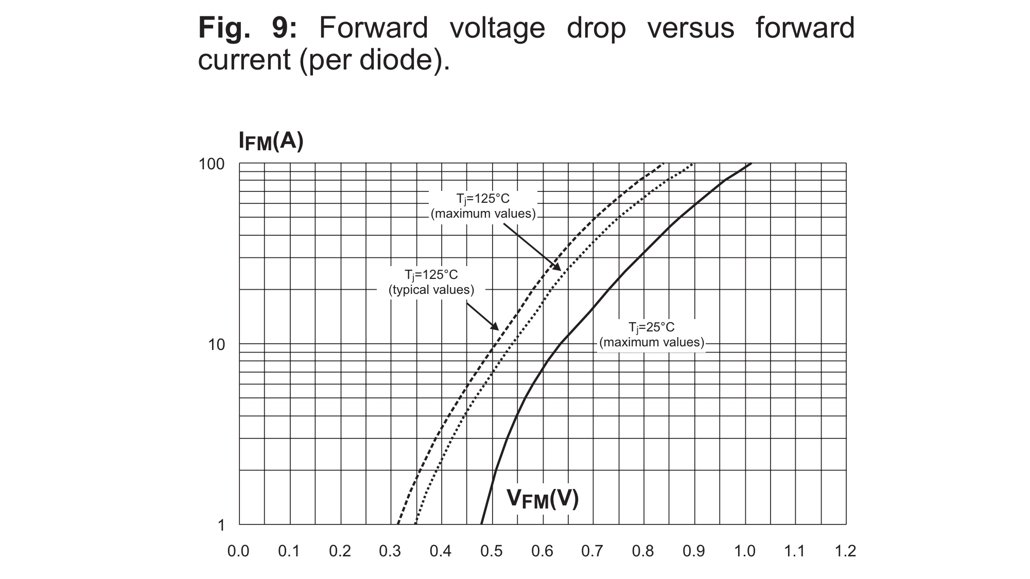

    Прямое падение напряжения - пол вольта. Как-то не Шоттки совсем.........
  15. #3594
    Да как раз наоборот, скорее Шоттки:
    Току-то поддайте, там и видно будет.

    Т.е. только мне показалось странным, что у идентично маркированных диодов фланцы разные?
  17. #3596
    Старый знакомый Аватар для easa
    18.02.2012
    708
    Не только... Но, возможно, просто съемка левого диода под немного другим углом...
    Хочешь всего и сразу, а получаешь ничего и постепенно...
  18. #3597
    25.05.2015
    2,140
    Не, они реально разные. Да там и без этого прекрасно видно, что палево.
