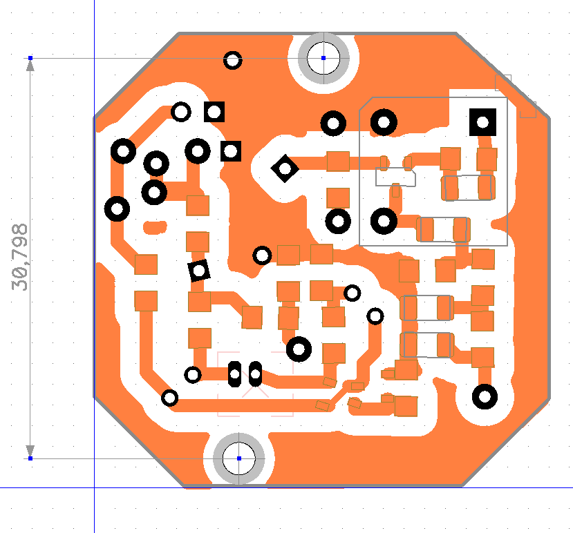

    Могу предложить свой вариант схемы и удачной печатки размерами 35х35 мм под любой корпус диаметром от 45 мм (практически все корпуса пробегавшие в этой теме) с не менее экономичным и малошумным преобразователем (правда он сделан на однажды купленных Ш-образных сердечниках, которые покрыли все мои потребности, ток потребления при повторении стабильно 7-10 мкА )
    https://forum.vegalab.ru/showthread....=1#post3219804
Название:	Alktron FIN 1.png

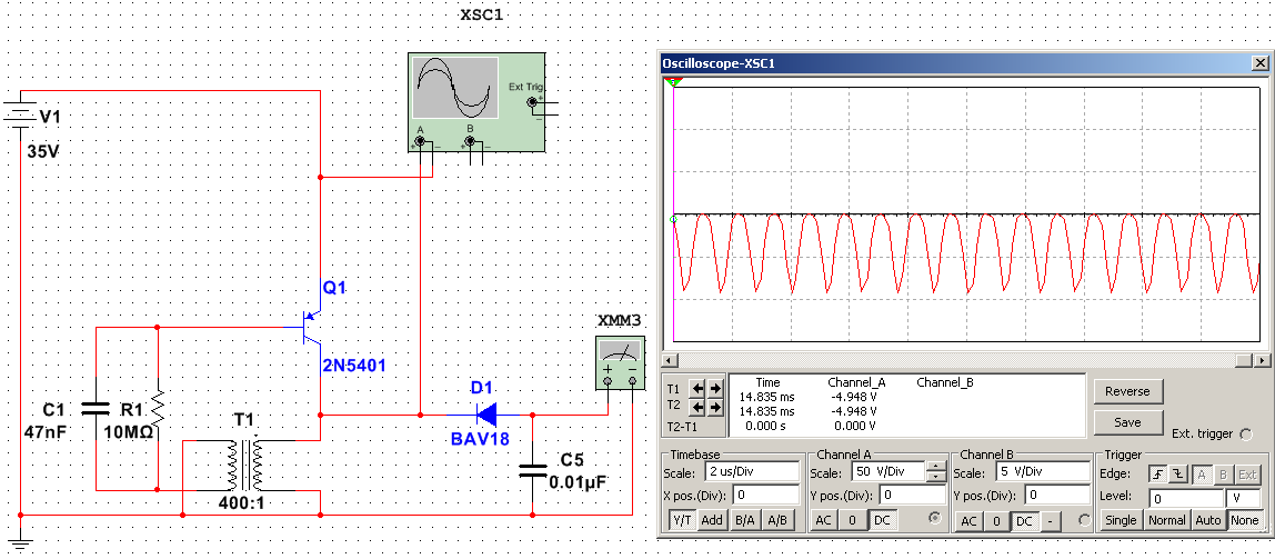

    Также предложен вариант на трансформаторе с непревзойдённой экономичностью.
    Прошу не перебивать главредово предложение околовариантами использующими аналогичный эффект предложенный главредом.
    Я сам могу набросать кучу околовариантов схем и создавать подобный хаос в головах читателей.

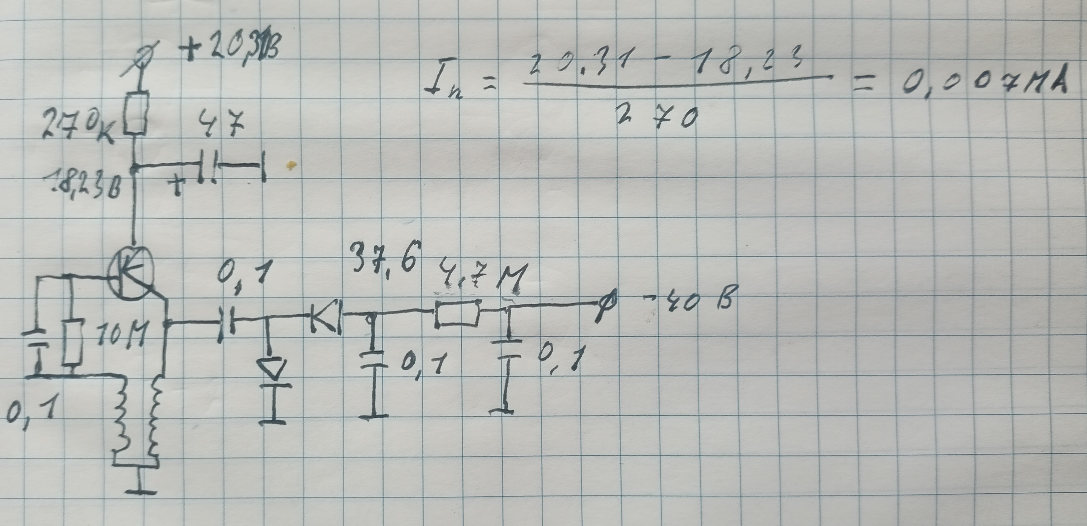

    А насчет непревзойденной экономичности не надо. Трансформаторные (автотрансформаторные) схемы обладают в зависимости от реализации примерно равными параметрами.
    Конкретно в экземпляре, упомянутом в моем предыдущем сообщении, ток потребления составил 7 мкА при 20,3 В на входе и -40 В на выходе (измерялось до резистора 4,7М) . Вместе с напряжением на затворе чуть больше 20 вольт это как раз необходимые для поляризации 60 В
Название:	Преобразователь Альктрон.png
    Плюс у такой архитектуры бОльшая нагрузочная способность. Помимо прочего есть варианты режимов для раскачки светодиодов в фонариках и понижающие.
    Я нисколько не умаляю достоинства Вашего преобразователя. Возможно когда у меня закончатся Ш сердечники (еще осталось несколько штук) в будущем я нарисую и соберу плату с вашим преобразователем.

    Цитата Сообщение от real64 Посмотреть сообщение
    Я предлагаю
    Не надо предлагать то же самое с различными обратными связями. Я выкладывал вариант на трансе с ещё лучшей экономичностью.
    Достаточно на одном дросселе (экранированном или открытом) без всяких лишних обмоток.
    Прошу Вас не вносить сумятицу в обсуждение. Человек обратился в мою тему, а не в Вашу. Не мешайте диалогу.
    Зачем у Вас 0,1мкФ с базы на массу?
    Чтобы малейшая пульсация по питанию мгновенно оказывалась на переходе ЭБ транзистора и срывала генерацию?
    Такое включение шунта менее стабильно в работе с различными дросселями.
    Классика жанра -
    Шунт между ЭБ
    То что схема "антипод" - не принципиально.
    http://www.tranklukator.ru/content/energo/7.htm
    Напомните конкретно где эномочность существенно еще больше. Погрешность в несколько процентов не считается.
    На практике ни разу не встретил.
    Это какая же пульсация должна быть при RC фильтре 270 кОм 47 мкФ и токе потребления 7 мкА?
    Вопросы риторические, можете не отвечать, дабы не захламлять Вашу тему.

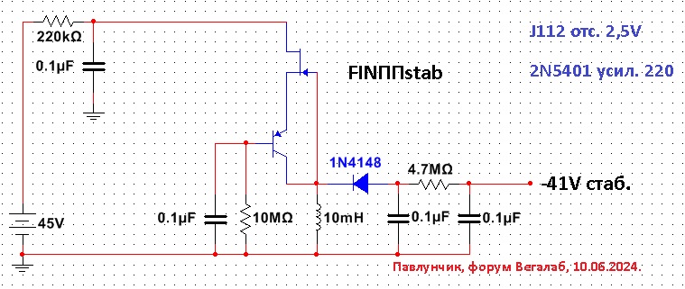

    Значительно ускорить запуск, без всякого вреда, можно добавлением высокоомного резистора между СИ полевика (я пробовал 2 МОм). Но и так неплохо. С удвоителем, без добавочного 2МОм, будете 15- 20 сек. ждать перетекания зарядов до момента гарантированного запуска (если перед включением все конденсаторы схемы разряжены до нуля). Экономичность превосходная. С мизерным ферритом да ещё в заземлённом металлическом экране (известная катушка 10МГн) - 450кГц с током потр. до 10мкА, при 18.18V пит на самой схеме. При этом на выходе -40.6V с удвоителем (измерено мультиметром). Для примерного сравнения.
    Главред категорически против питания преобразователей для схемы FIN через гасящие резисторы. Эта схема не исключение. Чтобы простой любитель всегда смог измерить выходное напряжение преобразователя доступным мультиметром с входным сопротивлением около 10МОм. При подключении мультиметра, с входным сопротивлением 10МОм, к выходу удвоителя - ток потребления генератора (к примеру в данном случае) увеличится в ДВА раза, что с гасящим резистором по питанию выльется в существенно заниженные показания.
    Переведу -
    В схеме FIN питаем этот генератор с плюса конденсатора 470мкФ через резистор несколько сотен кОм.
    Схема работает, как стабилитрон на выходное напряжение МИНУС 40-41V. Без удвоителя на выходе.
    Так-как с полевиком режим "наизнанку" (отсель долгий запуск) - шунт 0.1 мкФ с базы на массу.
    Может показаться -41V ни туда-ни сюда. Однако подбором полевиков можно варьировать выходным напряжением.
    У меня с различными j112 от -36V до -41V. С другими полевиками возможны иные сюрпризы.
    Последний раз редактировалось Павлунчик; 10.06.2024 в 23:05.

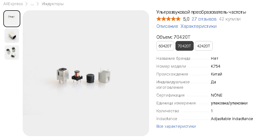

    Я заказал на Алиэкспресс экранированные катушки (инд. около 10МГн). Скоро придут. Подтвержу работу, предложу печатку согласно Вашим запросам, обсудим, оптимизируем.
    И этот человек запрещает мне ковырять пальцем в носу Через резистор несколько сот килоОм у меня несколько преобразователей запитано несколько лет. Работают как часы.
    И вот тут еще спрашивают:
    И ещё одна просьба - приведите осциллогрмму формы напряжения на коллекторе, если не с настоящим осциллографом, то хотябы так как вы делали в симуляторе:
    Интересно насколько она искажена по сравнению с другими вариантами.
    А вообще схема мне нравиться. Если работает устойчиво - пожалуй откажусь от трансформаторной.

    Не работает схемка... Правда у меня J113... J112 пришли липовые. Между выхолом и общим показывает -2.9...
    К стати - сам микрофон работает. Может мультиметр тупит.
    Конечно не будет работать, если кажется что она не работает и нет осциллографа или мультиметра с входным сопротивлением 10МОм.
    Подключение транзисторов в реальной схеме.
    Форма сигнала (пит. 45V). При этом на выходе около минус 40V стаб.
    Здесь сопротивление по питанию 560к, что делает затруднительным более-менее точное измерение выходного напряжения обычным мультиметром с входным сопротивлением 10МОм, при питании ниже 45V.
    Если индуктивность фиговая - ток потребления генератора возрастёт, что потребует уменьшения сопротивления резистора питания. По этому я предлагаю не торопиться. С Али скоро придут катушки, подтвержу результат и только тогда...
    Распиновку 2N5401 подтверждайте на китайском тестере транзисторов -
    Вывод 1 - ЭМИТТЕР
    Вывод 1 - КОЛЛЕКТОР
    J112 опробованы от трёх разных китайских поставщиков из разных времён в общем количестве 15шт. в том числе smd. Схема рекомендуется в первую очередь для изучения её работы, а не для использования в микрофонах сходу. Как и другие микромощные генераторы - она простая только с виду.
    ---------- Сообщение добавлено 16:01 ---------- Предыдущее сообщение было 15:56 ----------

    Мне ещё вот такие попадались. 6х6мм, SMD. В деле не пробовал, но отложил в wish list.
    https://www.aliexpress.com/item/2251832815592014.html
