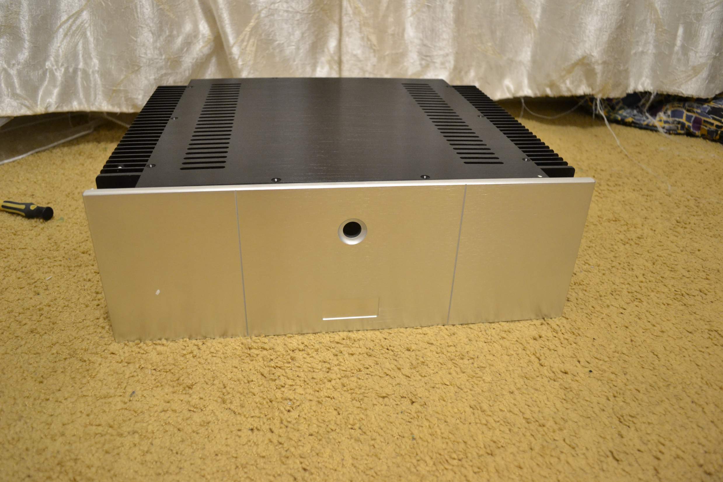

    https://forum.vegalab.ru/attachment....1&d=1389957265
    Я себе 2-й корпус взял у violator. Емкий, симпатишный. И продавец порядочный. (Не реклама ).
    Какая высота? Это такой, как у меня только выше.

    По умолчанию Re: Клонируем усилитель ASR на MOSFET с токовой ОООС
    Не только выше, но и длиннее. 360 мм. А высота 142 мм внутренняя.

    А ещё есть такие, когда свой брал, он сксзал, что больше не будет....
    Володя, а первый какой? Случайно не 65 номер, тоже не маленький 430х300х150
    57. 65-й у знакомого. Морда с гайками не нра.
    http://audioportal.com/attachment.ph...1&d=1393588112
    Так у тебя тоже болты на морде....
    Хотя нет, панель без болтов.
    Пожалуй тоже такой возьму....
    И с гордой надписью на приклеиваемой табличке "Goldmund".
    Володя, смотри, один и тот же корпус, в разных вариациях....
    Заказал себе без болтов!
    По фото, добротно сделан, из дюраля, и радиаторы путём.

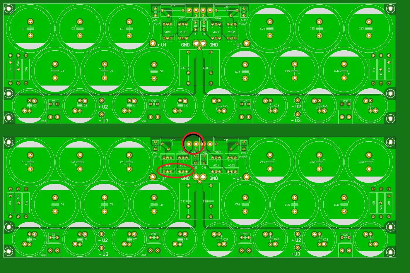

Название:	БП ASR-5_2_top.jpg
    Всем доброго времени суток. По поводу БП вопрос: только у меня на плате площадки под диоды vd18, vd19 накоротко прозваниваются? (на рисунке обведено красным). Если приглядеться аноды указанных диодов имеют прямой контакт с земляным полигоном. И с диодами vd 21 и vd 22 не совсем понятно (аноды в воздухе висят).
  16. #3595
    Может с обратной стороны платы они подключены? vd18 и vd19 на рисунке видно что сливаются, значит проблема скорее всего общая , мои платы БП пока еще в пути ...

    https://forum.vegalab.ru/showthread....52761&page=164
    Вообще перемычек нет.....
    Интересно, кто виноват, Володя, или производство?
    Надо посмотреть оригинал ПП, что там?
    Я не знаю, где сглючило. Какая-то хрень с заливкой полигона. Файл на компе - все нормально. Файл, отосланный Денису - с ошибкой. У меня точно такие же платы с ошибкой. Буду прорезать фольгу верхнего слоя около анодов VD18,VD19 и соединять с землей аноды VD21,VD22. Обидно. Кстати, лучше бы маска желтой была! Чья идея насчет зеленой маски и без лака?
    Володя, сделай картинку, чтобы не было вопросов.
    Да, маска, не очень без лака, полуфабрикат какой-то!
    Андрей Константинович
  20. #3599
    20.02.2007
    г.Рязань
    4,443
    В архиве файл .lay. (Нашел причину ошибки. Скопировал промежуточный вариант на рабочий стол, его и отправил. Чисто мой косяк.)
  21. #3600
    Аватар для MAXIM_A
    13.11.2007
    МО Салтыковка
    77
    12,213
    Обидно.....
    Чем лучше ррезать фольгу? Скальпель срывается....
