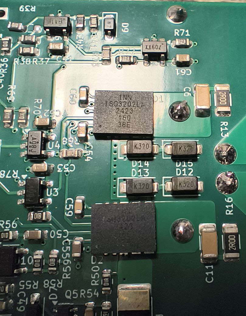

    AX5689
    + ISG3204, GaN полумост с драйвером, должно что-то получится неплохое.
    Во всяком случае, на моих прототипах этот полумост дает 0,0003 легко.

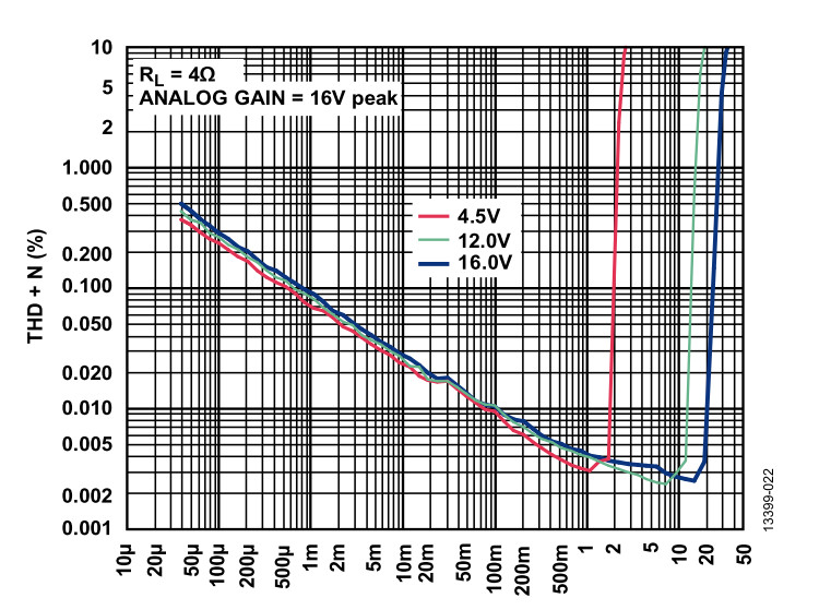

    С ганами проще и еще плюс им не нужны радиаторы.
    При вменяемых мощностях - да. Но я про гонку за 0,00000х Есть разумный предел.
    Если это получается без лишних телодвижений и вложений, почему нет, но не иначе.
    Это как бессмысленно переплачивать за 8К монитор.
    даже ачх ровной не будет на разной нагрузке.
    А эта нагрузка еще те американские горки.
    Вот потому за D-class без LC, максимум бусины с конденсаторами в сотни pF для EMI.
    Впрочем AX для меня больше чисто академический интерес. Безосная и безфильтровая SSM3582 за глаза. Вся обвеска - несколько конденсаторов.
    Да, по сути это получается автоматически. Тут же еще и играет роль компактная разводка внутри чипа. Сильных спайков, как например при классическом каскаде транзисторы+ драйвер нет. Что тоже сказывается на искажениях.
    ---------- Сообщение добавлено 15:08 ---------- Предыдущее сообщение было 15:05 ----------
    Минусы конечно тоже есть. 80 вольт максимум, при заявленных 60 амперных ключах внутри. Неизолированный вход, нужен сдвиг уровня, если используем топологию с средней точкой. Тепло хуже отводить от пластикового корпуса.
    На фото ISG3202, предыдущая версия, не успел я купить следующую, 3204, но там разница небольшая, единственное, оба транзистора моста не могут включится одновременно.
    Но важная. Конечно, драйвер + транзисторы в одном чипе, огромный плюс.
    Ну и 80V, особенно если BTL, для домашки с большим избытком.
