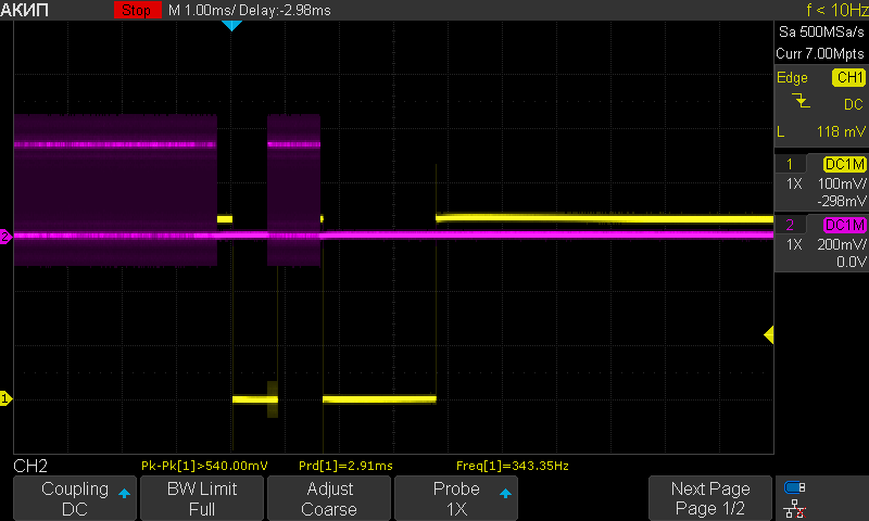

    Тоже запустил транспорт (для ЦАП на CS43198).
    Прошивку залил Сергея:
    https://forum.vegalab.ru/showthread....=1#post3220552
    без измениений, только переназначил I2S выходы под свою трассировку. Двухканальный вывод работает стабильно, многоканал пока не проверял.
    dortonyan, dee-jan, спасибо что поделились проектом!
    В Фубаре есть небольшой баг - при постановке воспроизведения на паузу или стоп, транспорт прерывает выдачу на линию SDA и примерно через 1мс выдает ещё пачку данных длительностью 0.5-1мс, что слышно как щелчок. На осциллограмме фиолетовым SDA, желтым UART выход транспорта.

    antecom, Максим, с запуском.
    Там надо отдельно изучать вопрос, почему так происходит. Скорее всего проблема не в фубаре, а в uac2 драйвере.
    При включении потока хост шлет команды:
    - включить
    - выключить
    - задать частоту семплирования
    - включить
    Возможно это и создает щелчки. Можно попробовать дописать автомат, который будет включать воспроизведение только после установки частоты семплирования. Но не факт, что на других ОС драйвер будет вести себя так же, может возникнуть несовместимость.
    Еще при включении бывает прямо длительный "пук", как будто где-то в буфере остались данные от предыдущего включения. В транспорте я пробовал делать полную очистку FIFO буферов - не помогает. Видимо это драйвер в виндовсе так криво работает.
    Помогает только включение фейдинга в плеере.
    Кстати, оказалось, что пик может еще и апсемплить. Попробовал запилить на MIPS32 ассемблере ф-ии для обсчета х8 фильтра-интерполятора по коэф-там 5842 от томтита - работает. При входной ЧД до 48кГц успевает обсчитать легко.
    А если заменять первую ступень фильтра более короткими, то апсемплер примет данные с частотой семплирования и до 192кГц.
    Причем пик успевает еще и обсчет округления с дизером и шейпером 1-го порядка под произвольную разрядность на выходе.
    Вот х16 оверсемплинг под вопросом, но можно попробовать заапсемплить еще х2, хотя бы каким-нибудь CIC3 фильтром.

    dortonyan, Алексей, спасибо за развернутый ответ.
    У меня этот щелчок происходит при вЫключении воспроизведения. При включении его нет.
    Помогла бы задержка на выдачу SDA, т.е. если поток данных на I2S выход прервался, то на 10-20мс выдаем на SDA нули независимо от того что шлет хост, а далее уже начинаем по новой вывод данных с хоста (если они есть).
    Ну или нужно будет поискать плагин для фубара который фейдит данные при pause/stop и только потом отсылает команду на останов.
    У меня такого вроде нету. Возможно еще зависит от ЦАП - как он себя ведет при обнулении данных по входу.
    Может быть. Надо пробовать разные комбинации.
    Так там фейдинг встроенный уже есть. Я им пользовался при приеме DoP данных.
    Оказывается фейдинг появился в версии Фубара 1.6, а у меня была 1.5. Проверил с 1.6 - все отлично, проблема полностью ушла. Спасибо!
