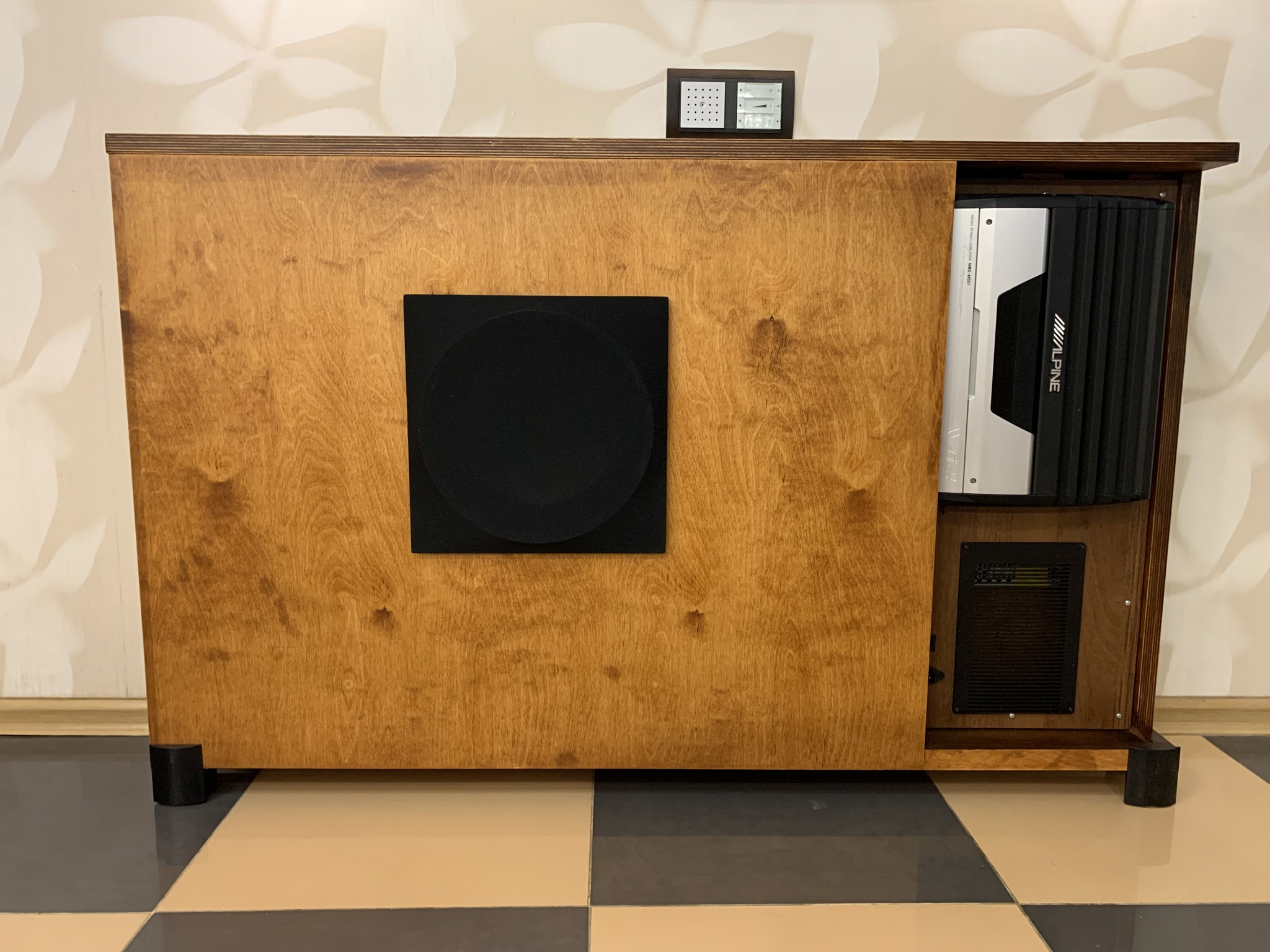

    Если 3-х полоска в пассиве, например, как у тебя, не играет НЧ в силу особенностей НЧ динамика, то поженить с 4-й полосой получится только через цифроактив. В упрощенном варианте - задержать процессором сигнал на фронтальные АС или физически выдвинуть сабы вперед.
    Если 3-х полоска в пассиве, например, как у меня, играет НЧ от 40-43Гц, но комната при этом сжирает "мясо", то применение даже упрощенного DBA решает эту проблему и "мясо" возвращается.
    НЧ канал DBA ставиться за спиной у стены, сигнал на него задерживается процессором на время пролета звука от фронтальных АС до тыловой стены, и инвертируется (180град).
    Т.О. сигнал на фронтальные АС не подвергается процессингу.
    П.С. НЧ канал DBA у меня плоский ящик в ЗЯ 120х70х15см с Seas H1209.
    Последний раз редактировалось uriy61; 28.11.2023 в 09:41.

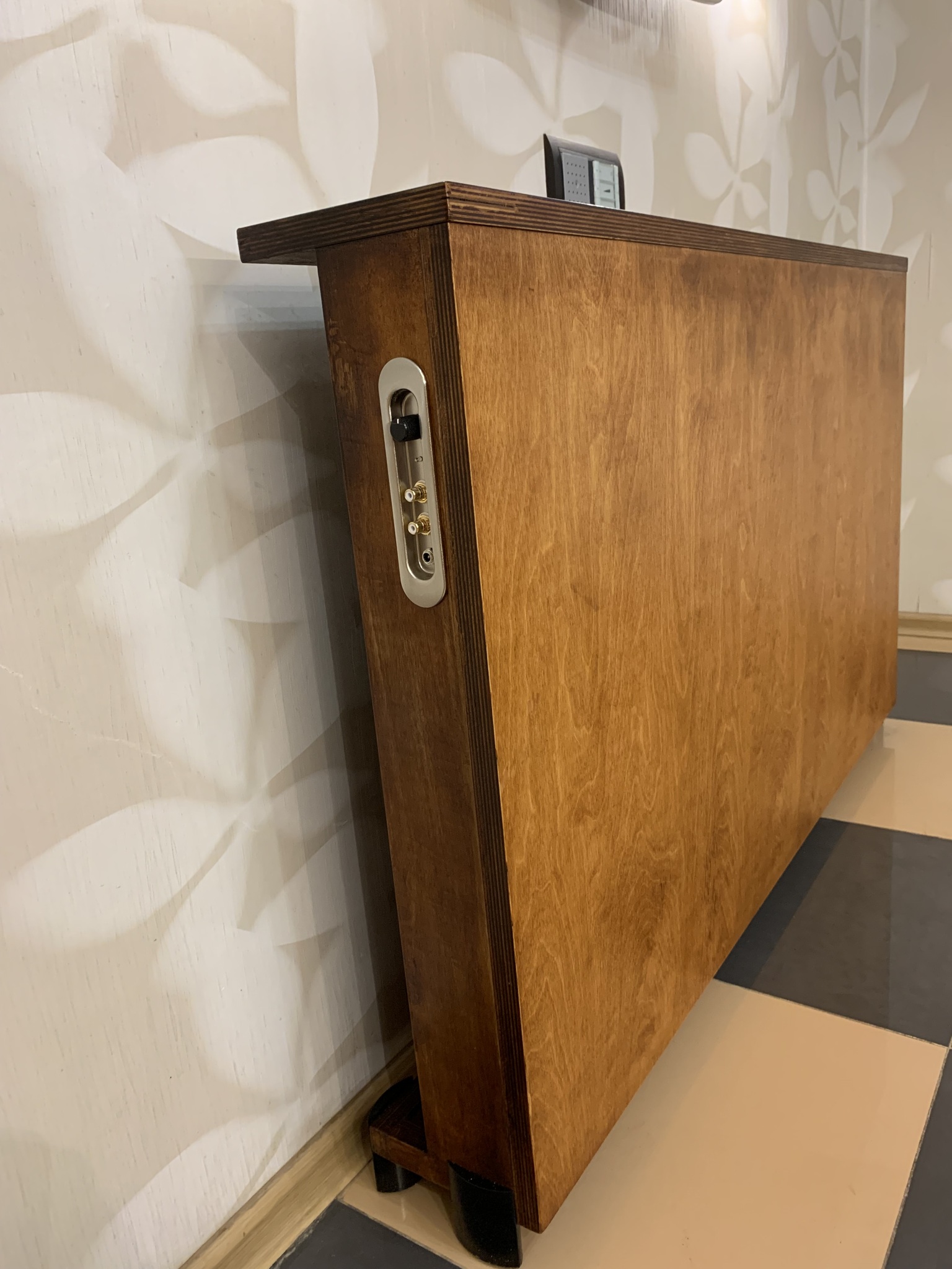

    Нет ставить за спину не вариант, только так как на фотке, иначе там в комнате ничего не поместиться. Вообще да саб как мясо, но и без негов принципе хватает для музыки, джаз, всякая атмосферная электроника, струнные квартеты, в принципе и тесты ударных установок полновесно звучат.

    Легко влазит за спинку дивана. И места - не съедает. Нужно только забыть постулат, что саб (в данном случае dba НЧ канал) обязательно - кубик.
