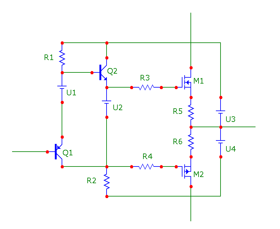

    Цитата Сообщение от Noev Посмотреть сообщение
    Пусть будет так, сдаюсь (в смысле капитулирую).
    Noev, да там все просто. На очень низкой частоте (доли герца), все происходит, ка ты описал выше. Но если частота превышает 1/2*pi*t, где t (тау) - постоянная времени, определяемая емк. С14 (С15), номиналами балл. резисторов, токами покоя предвыхода и стабилитронов - в работу вступают С14, С15 - они же заряжены до12 В . Вот они и "подпитывают" стабилитроны и все остальное.
  3. #342
    Старый знакомый Аватар для Noev
    14.09.2012
    591
    По умолчанию Re: Простой усилитель
    Теперь понимаю, когда объяснили. Вот конденсаторы принял как сопутствующее к стабилитронам, не вникая что номинал их не маленький. Принял за параметрический стабилизатор. Ещё раз мои извинения.
  4. #343
    Завсегдатай Аватар для SAPR
    01.12.2009
    Геленджик - СПб
    3,943
    в чистовую и разводить ПП.
    А что ВК такой сложный?
    По поводу сложности ВК:
    1. Через источник напр. VT 12 (регулировка тока покоя ВК) течет ток покоя УНа - ток покоя ВК зависит от реж. УНа.
    2. В цепи термокомпенсации тока покоя сидят все тр-ры предвыхода (Q14 ... 17). Какое их количество сажать на радиатор вместе с выходными ПТ - большой вопрос.
    3. Напряжение на затворах верхнего плеча повторяет напр. на базе V14, нижнего - на базе V15. Отсюда необходимость питания УНа более высоким напряжением.
    Вот схема ВК лишенная этих недостатков (при таком ВК отпадает необходимость питать УН от доп. БП):
    U1 - опорное напряжение, равное пороговому выходных ПТ (выравнивание напряжений на входе и выходе ВК, в простейшем случае - резистор, шунтированый емкостью).
    U2 - регул. тока покоя выходных ПТ.
    U3, 4 - вольтдобавка (емкости, стабилитроны, балл. сопр.)
    R1 - ток покоя Q1 (3...5 мА)
    R2 - ток покоя Q2 (30 ... 50 мА)
    R5 желательно раза в 2 ... 3 больше по номиналу чем R6.

    R1 портит картину - создает ненужную ООС, понижая вх сопротивление 2ого ЭП а значит, нагружает 1ый.
    Двухкаскадный ЭП перед полевиками - имхо, перебор. Ничего, кроме увеличения тау не дает.
    Достаточно такого https://forum.vegalab.ru/attachment....6&d=1303977895 только вместо выходных биполяров поставь полевики
