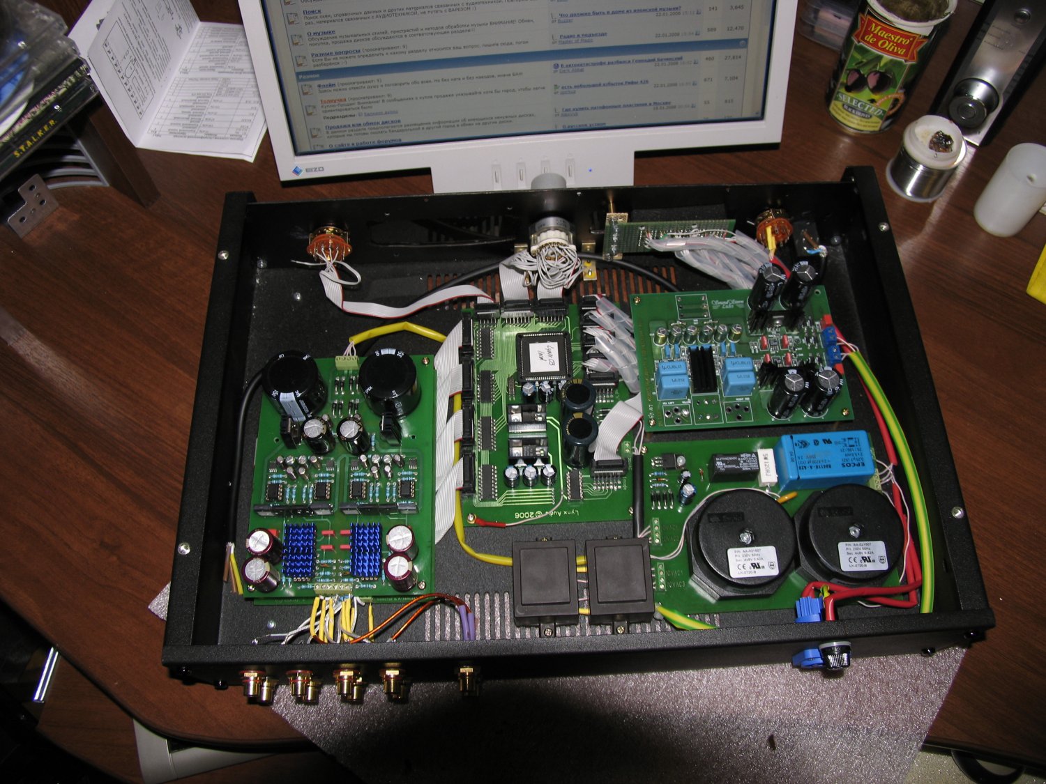

    Может косяк какой? А расположение в корпусе какое? У меня тоже проблема была, горел ключ управлений реле, причем именно один и тот же при минус 24 Дб. Три раза менял камень. Грелись все ключи как сковорода. Потом выкинул из корпуса питальник и усилитель для ушей. Они у меня отдельным модулем стояли и всё пошло! Что с чем завязывалось не знаю. Но играл очень хорошо. Не только мое мнение. Резисторы - мелфы не ставил вообще никуда. До сих пор отлично у друга работает. Продал ему когда купил Onkyo-P309 в комплект к М-509
    Кузнецов Игорь

    сожалею что фотку не сделал, просто в то время сам экспериментировал с 627+buf603, а тут готовый девайс принесли.
    вобщем оставил я эту затею.
    косяков точно не было, "каша" в басу явно от питателя напрашивалась (мое предположение - 10000 мкФ после моста скорее всего была великовата для тех трансформаторов).
    если монтаж между платами выполнен по известным правилам, а сами платы без ошибок и соответсвуют требованиям накладываемым схемотехникой, то работать должно железно.
    если устройство настолько критично к любому "сквозняку", то я бы поостерегся повторять.

    2,057
    По умолчанию Re: Lynx03
    С одной стороны - да, с другой - железо работает на грани, для выжима максимальных параметров. Иногда удается, иногда нет. У меня косяков больше не было, всё что Димкино делал - запускалось с полпинка и работало на ура!
