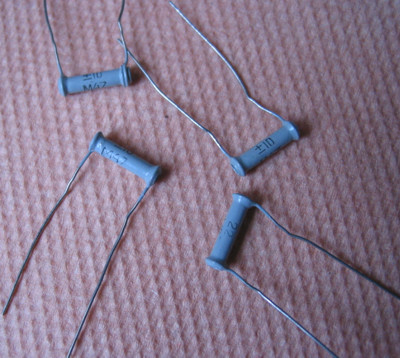

    Вот эти трубчатые конденсаторы, про которые вы все говорите, это такие, как на картинке?
    Если да, то подскажите пожайлуста, какое у них максимальное рабочее напряжение?
    Они родимые.
    Напряжение 80в....750в (КТ-1.....КТ-3), для цепей коррекции хватит.
    13,148
    По умолчанию Re: Lynx03
    Цитата Сообщение от Stasila
    Они родимые.
    По-моему, те, что на рисунке, на 50В.
    По одним данным КТ - 80...750В, по другим КТ-1 160 и 250В. КТ-2 кажется 250 и 300В. Вобщем для транзисторных усилителей хватит.
    Кстати одина обкладка внешняя и ее лучше садить на землю (если кондер к земле подключается). В старых кондерах у внешней обкладки ставили точку. Точка и цвет корпуса кодировали ТКС.
    Но в справочниках такой цифры как 50В нет. Хотя справочники у меня радиолюбительские.

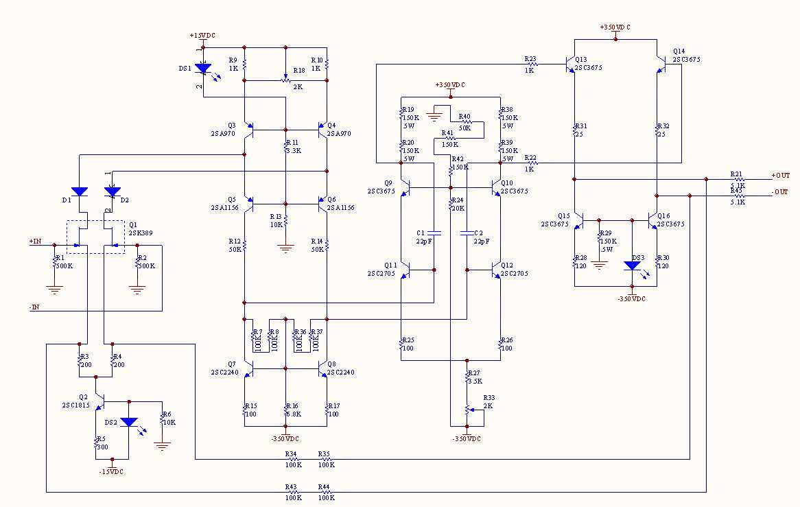

    Мне нужно подобрать противовозбудные для использования в данной схеме:
    https://forum.vegalab.ru/attachment....2&d=1157801824
    Но видимо прийдётся ставить высоковольтную керамику. Не знаю, насколько они там будут влиять на звук... Может ССГ поискать или Cornell Dubilier заказывать?
