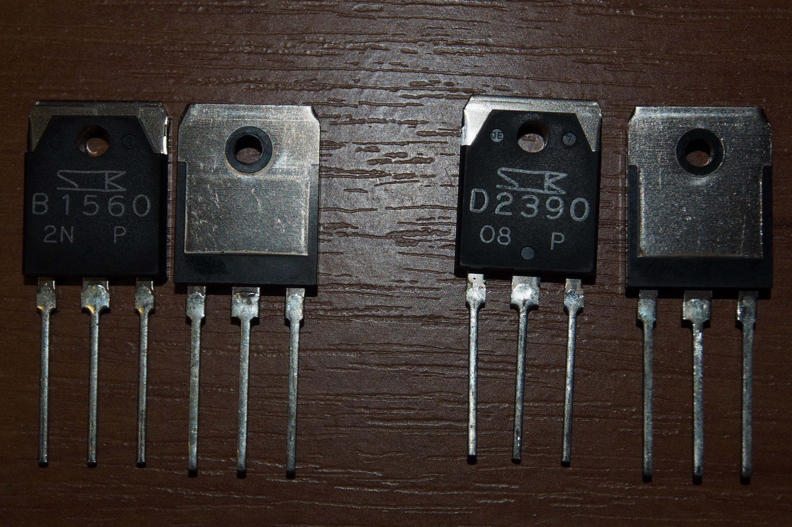

    Аватар для фЕДОР ЧАЛЫЙ
    30.07.2005
    Беларусь
    1,163
  2. #3561
    16.11.2004
    1,487
    По умолчанию Re: Фуфло?
    Цитата Сообщение от morrison Посмотреть сообщение
    В чип-дипе можно брать ? А на али ?
    Транзисторы в Чипе, по моему опыту, 50% подделка.

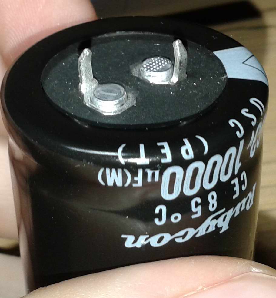

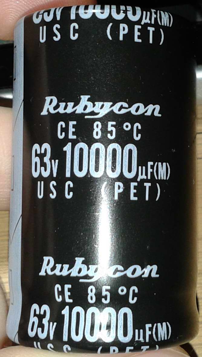

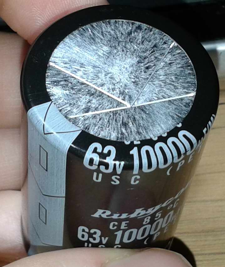

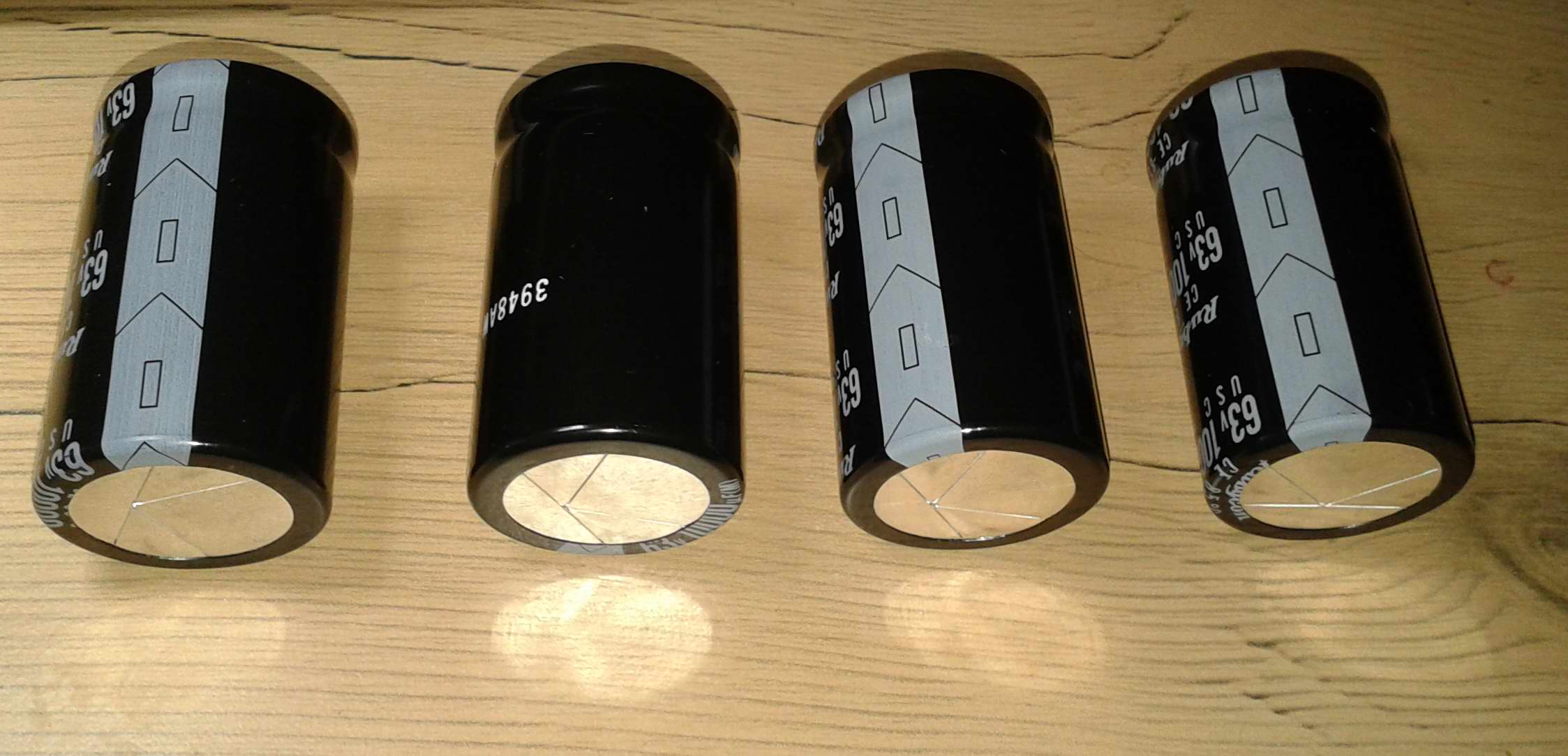

    Купил Rubycon USC 10000uF/63V у продавца на ебэй, у которого раньше брал настоящие (даже разбирал) sanken*ы. К внешнему виду претензий нет, меряются тоже неплохо (хотя в макс напряжение их еще не включал), но настораживает пресловутый смещенный центр тяжести. Причем конкретно так смещенный - даже катаются плохо:
    А еще весят почти в 2 раза меньше джамиконов которые на 10000мкФ/100В. Рубиконы это на 63В - весяи по 46г, джамиконы на 100В - по 88г. Кто еще брал такие же рубиконы - развейте/подтвердите сомнения
    Разберите один, будет видно.
    Marcon 10mF x 50v - 40.09 г.
    Nichicon GS-I (KG-I) 10mF x 63v - 84.01 г
    Black Gate 10mF x 63v - 172.31 г.
    Походу, вес тут ни при чем...
    Хочешь всего и сразу, а получаешь ничего и постепенно...
  9. #3568
    06.05.2015
    89
    разобрать всегда можно, а вдруг уже ктото разбирал, для того и тема же
  10. #3569
    Старый знакомый Аватар для easa
    18.02.2012
    707
    Так положи в какую-нибудь коробку(чтобы, если что, хлопья не разлетелись) и включи. Хотя бы проверишь...
    Не брал, но развеваю.
  12. #3571
    06.05.2015
    89
    Включил в 62В - ничего страшного не произошло, оставил под 55В на время...
    Ну, вот... Хорошо, что не стал разбирать...
    ну малоли.. а вдруг он как поддельные елочные игрушки, выглядит и меряется так же, а радости от него никакой

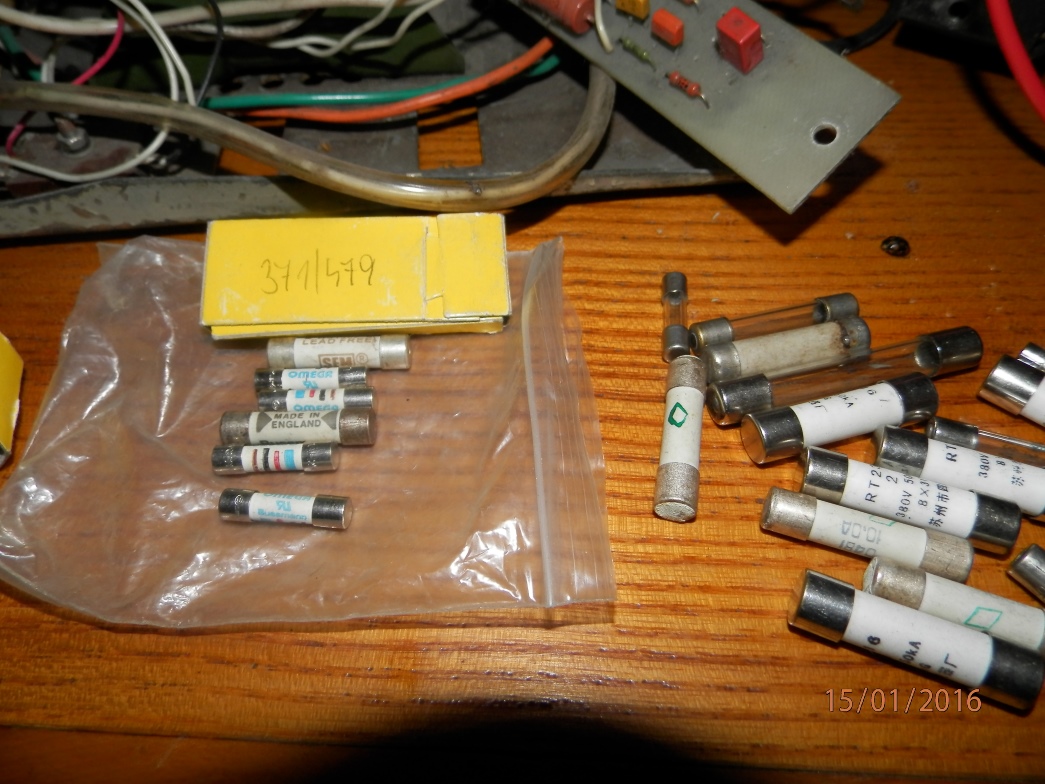

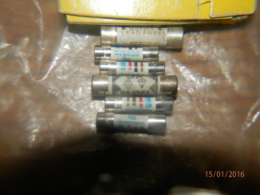

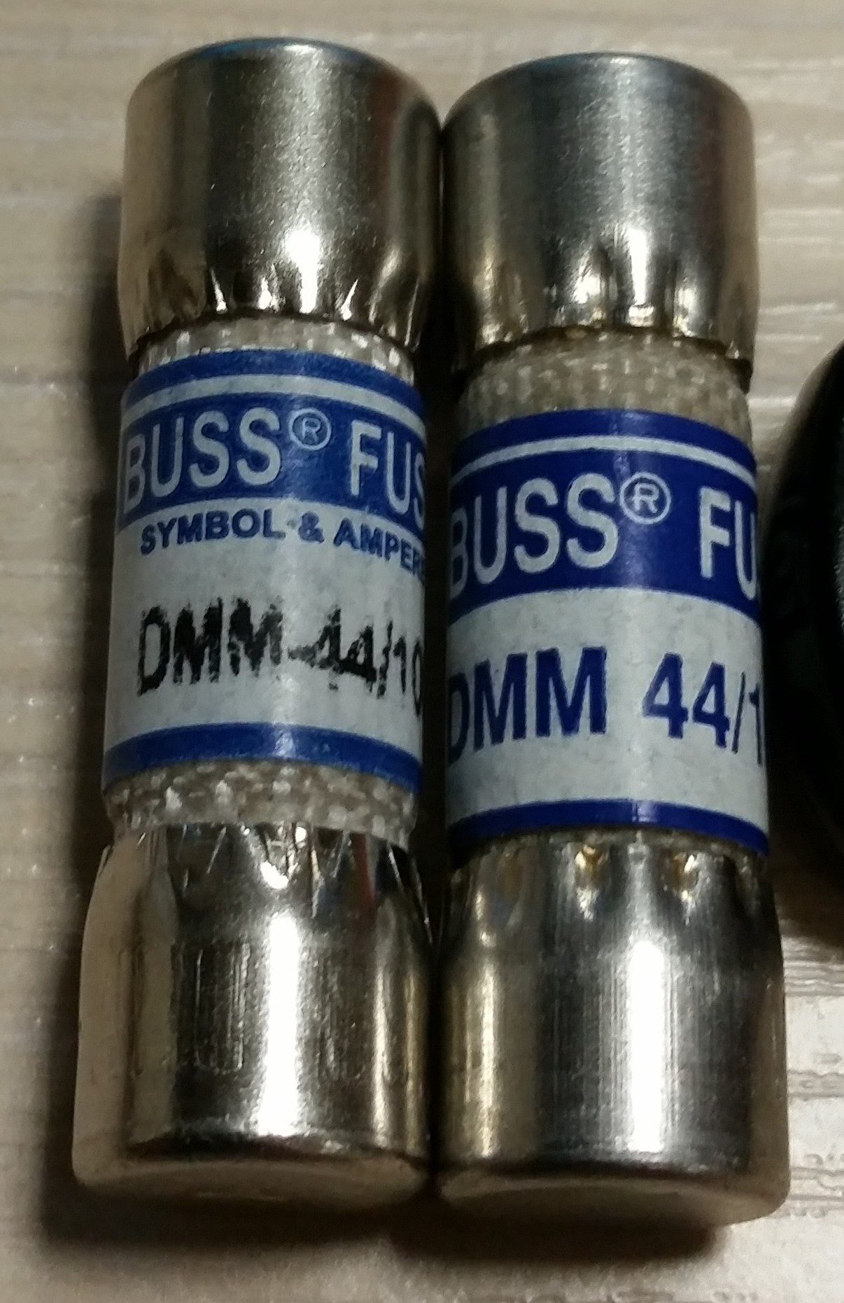

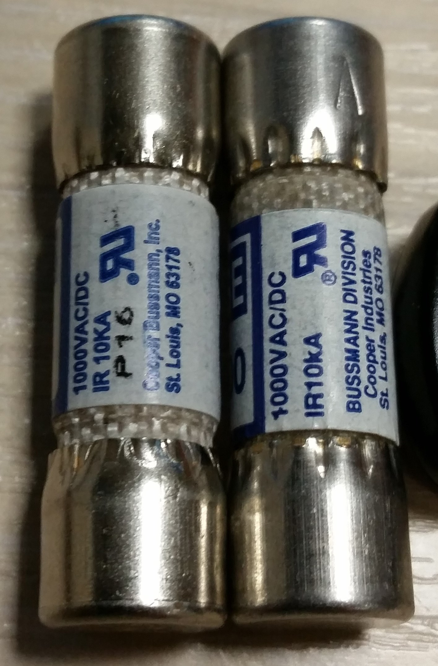

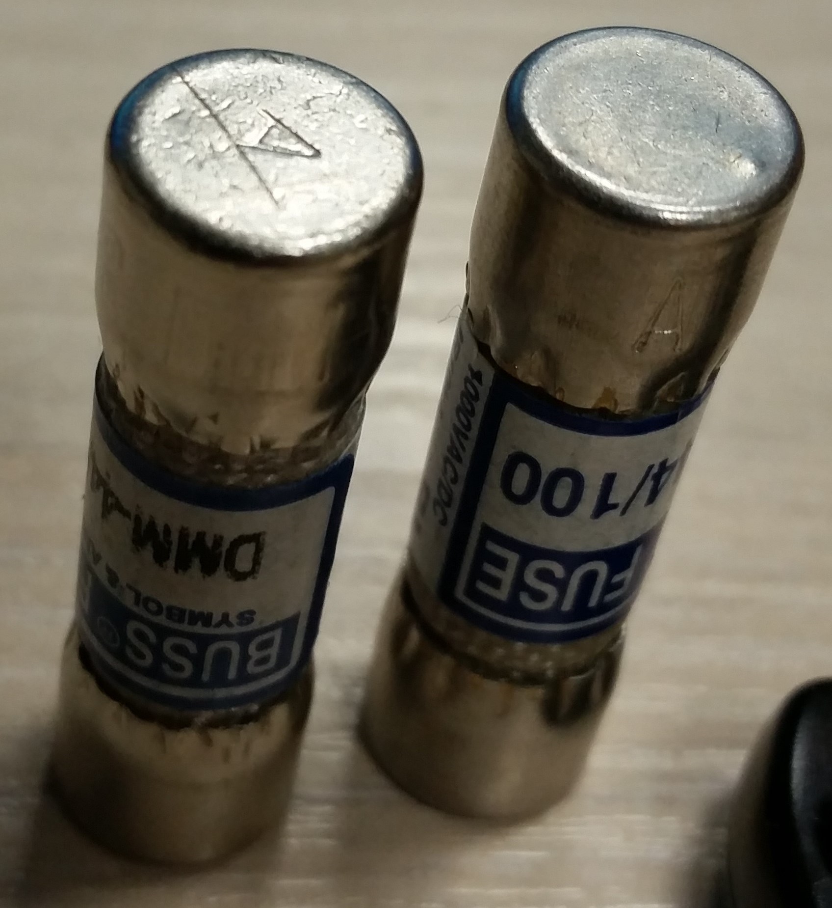

    Подскажите по предохранителям буссманн.
    Слева 100% оригинал. Справа свеже купленные.
    Отличия в том, что на оригинале часть маркировки наносилась после печати этикетки. Так же номинал выдавлен на одном из контактов.
    Закрались сомнения по поводу подлинности приобретённых предохранителей.

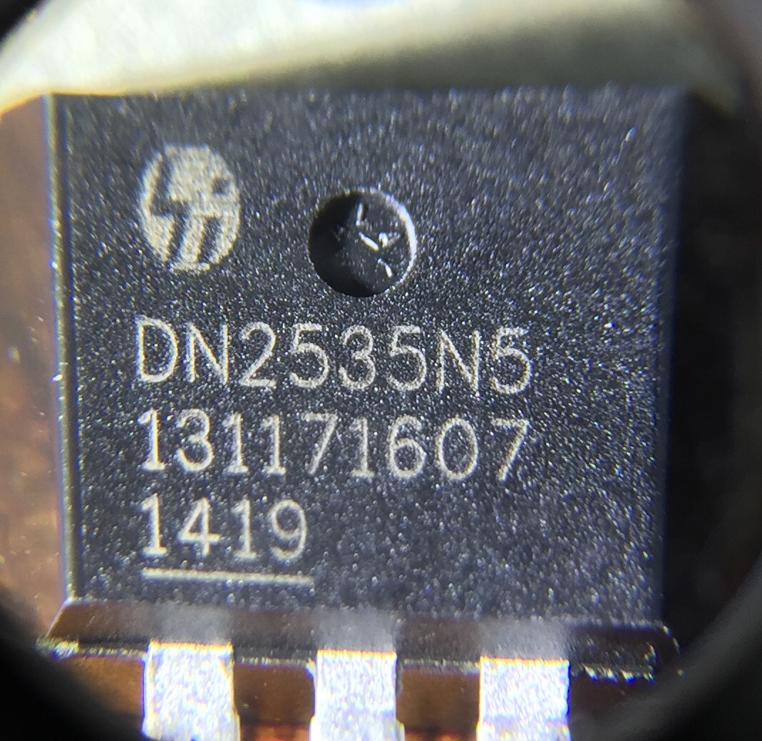

    DN2535N5-G
    Оригинал, обмерен.
    Поставщик TME, склад в Польше.
    У меня на мелких прямо на керамике написано как и на более крупном(наверно от серии зависит).
