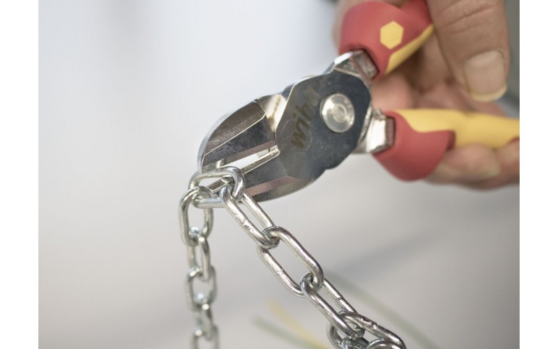

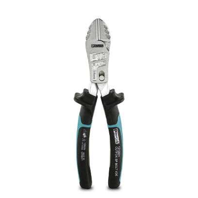

    Пользовался различными бокорезами. От мала до велика. Иногда стальную проволоку надо откусить или болт до 5мм.
    Phoenix Contact с усилителем служили много лет
    пока не набрёл на Wiha Z 18 0 06 200
    Три режима одной кнопкой - прямая передача, усиление, замок для транспортировки.
    Французский болт 5мм, твёрдости 8,8, кусает уверенно на пределе возможности силы среднего мужчины. На кромках никаких вмятин после этого.
    Phoenix Contact (как и множество его китайский копий) по сравнению с wiha издевательство какое-то.
    Wiha - живи на светлой стороне!
    Все остальные изделия этой фирмы не рекомендую. Дорого, а толку мало.
    Почитал отзывы...
    Видите-ли не кусают саморезы без вмятин Т.е. почти что свёрла. Вот так умники занижают рейтинги.
    бокорезы с победитовыми напайками- очень хорошая вещь.
