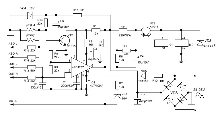

    На микре сделать плату - не проблема. Только чтобы купить эту микруху нужен месяц. А оптроны - час, чтобы доехать до местного радиолабаза.
    .... Одинаково. А лучше или нет - не знаю. Вряд ли Д.Андронников про эту микруху не слыхал, а сделал все же на оптронах.
    +1. Вариант на оптронах кажется более универсальным, габариты те же. Единственый нюанс - на плату нужно подавать более-менее чистое (или независимое) питание. Ведь у катушки реле, все-таки, есть небольшая магнитная связь со своими контактами и окружающими проводниками.

    http://www.chipdip.ru/search/?searchtext=UPC1237
    Да, есть эти микрухи
    Вот описание, и проверенная схема:
    https://forum.vegalab.ru/attachment....4&d=1332426299

    Володя, давай лучше на микрухе
    Только надо сначала уточнить схему, видел много вариантов её включения...
    Не пойму, зачем два входа, (1), (2), один перегрузка, второй от постоянки?

    к первой ноге можно подключить например датчик температуры. а можно вообще не использовать

    Цитата Сообщение от full_ignore Посмотреть сообщение
    У схемы пост 3582 есть один отвратительный недостаток, после обнаружения которого я её не использую. И не рекомендую. А именно: если выключить усилитель и сразу попробуете включить - то конденсатор задержки не успеет разрядиться и все переходные процессы вы передадите на динамик со всеми вытекающими последствиями.
    Это решается суперпросто, просто добавлением двух деталей (см. рисунок, D1 и R1), При выключении конденсатор задержки через диод разрядится на R1 с намного меньшим сопротивлением, чем резистор зарядки, единственное условие, в БП защиты не ставить большие ёмкости, 220 мкФ максимум.

    По умолчанию Re: Клонируем усилитель ASR на MOSFET с токовой ОООС
    да, такой вариант будет работать, но придется вводить новую сущность- БП блока защиты. Или добавлять на плате два диода и конденсатор.
    К общему питанию усилителя подключать не рекомендуется.

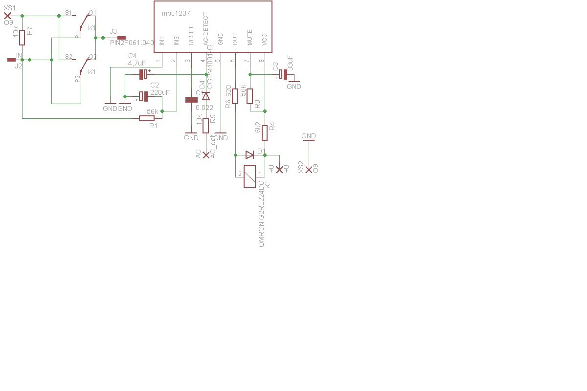

    Сделаю ещё один вариант. На микрухе. Обсудим и решим. Хорошие релюхи я вот здесь нашел:http://www.electronshik.ru/item/rt315024-354491 Цена высокая, но это по делу, за материал контактов.

    (Футпринты у релюшек одинаковые, буду потихоньку плату на микре рисовать. Ну а остальное... Как пишут в рецептах: "соль и перец добавлять по вкусу".)
