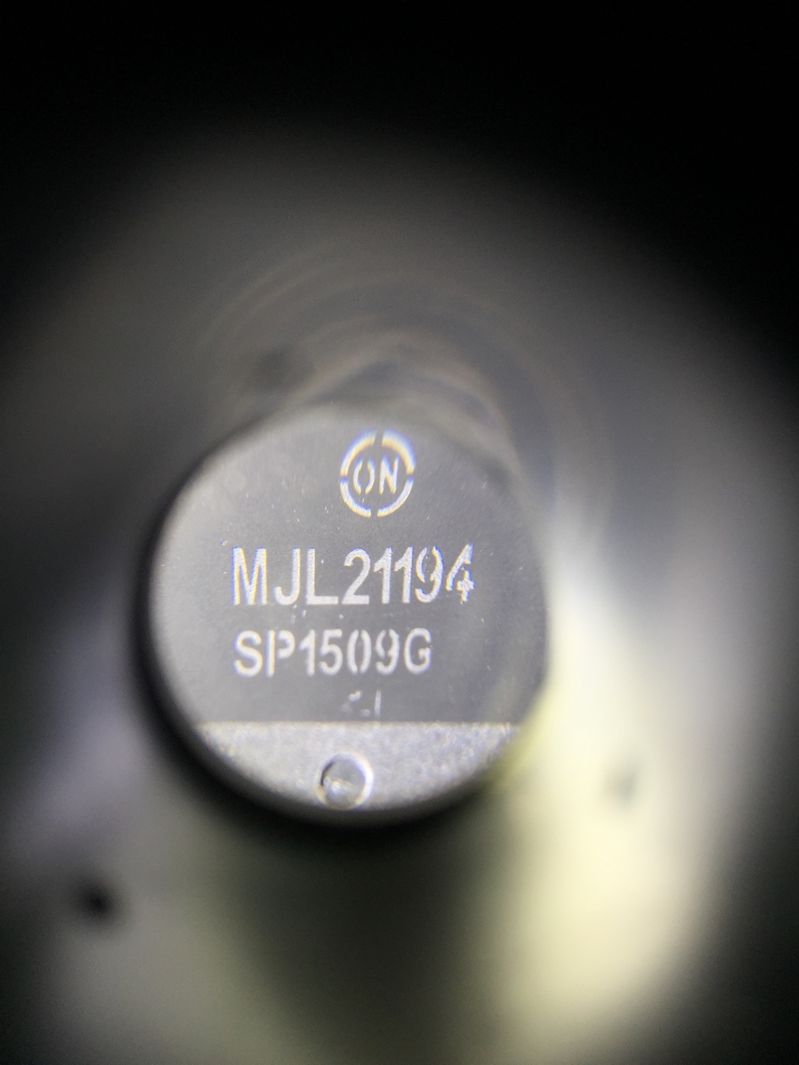

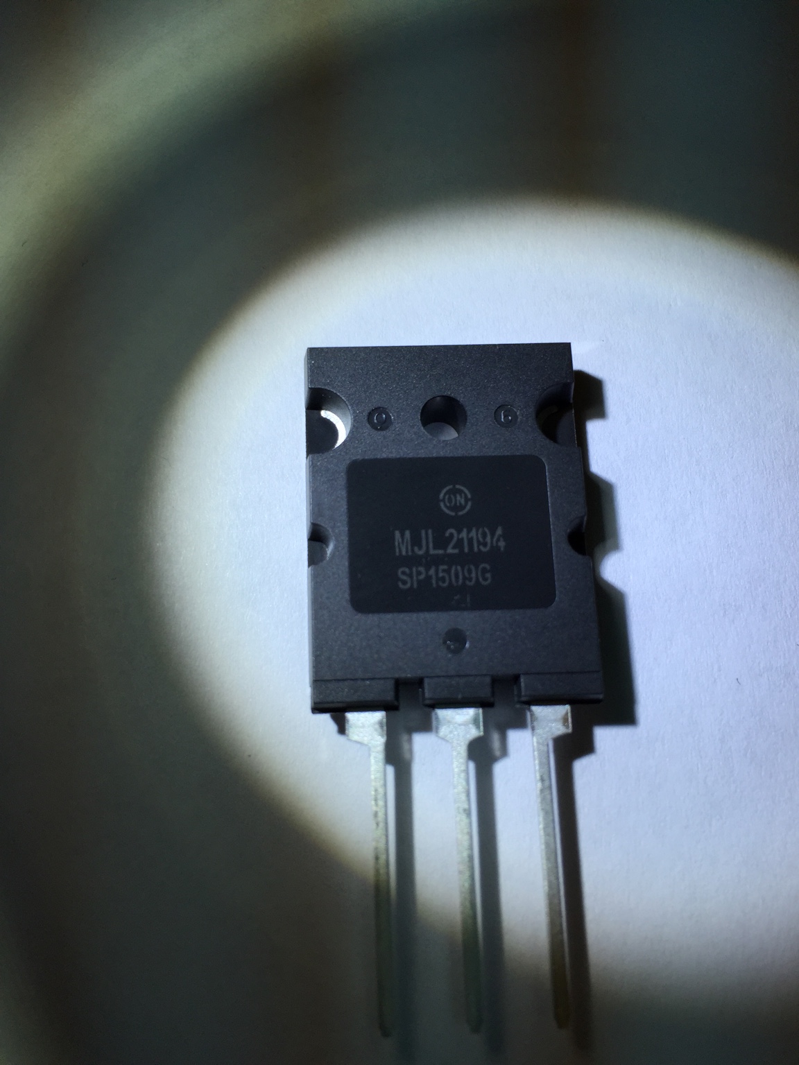

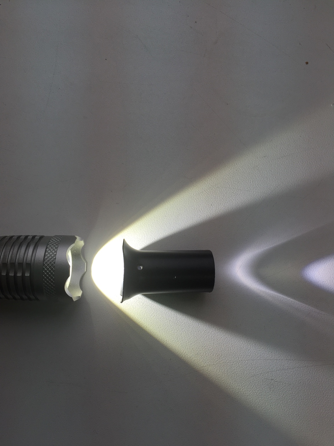

    Павел, а чем это Вы всё фоткаете с таким куржочком?
    Кхм, Эдуард, таки это самая обычная наглазная линза 10х и диодный фонарь на базе Cree T6 и аккума 18650.
    Через микроскоп неудобно - либо "глазик" мелкий, либо фокус плохо наводится...

    Всё смущает логотип ON в сплошном кружочке.Где-то вычитал не помню,что так маркируют подделки. Надо узнать подробнее,может на самом деле теперь так фирма стала маркировать.И цвет шрифта и сам шрифт какой должен быть.А в общем с виду аккуратненькие. И какова точная стоимость оригиналов.

    Он в пунктирном кружочке, у мя также
    Но, маркировка как у Павла

    В том то и дело что в нашем магазе у транзисторов не пунктирный,а сплошной кружок вокруг ON.

    Ну так возьмите аккумулятор на 12 вольт, типа Delta 12012, и дайте транзистору миллиампер 50-100 в базу от батарейки...
    Потц на 100 Ом должен подойти.
    По hFE сразу все будет видно, а откровенный левак либо вообще столько не осилит, либо пробьется по теплу.
    Только радиатор не забудьте, ему ватт 70 тепла придется куда-то рассеять.

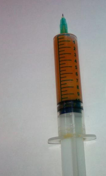

    Добрый день.
    Подскажите чем отличается поддельный RMA-223 от оригинала? Цвет консистенция? И главное поведение при нагреве и после остывания. Купил вроде бы как оригинальный RMA-223 (стоил довольно дорого) цвет темноватый, густой. Пробовал с ним прогреть чип видеокарты, при нагреве растекся хорошо, чтоб кипеть вроде бы не кипел. Но при остывании стал очень липким, стереть ватным диском его не получается (рвет вату) в отличии от моего старого флюса (не припомню сейчас название), тот был просто маслянистым и вытирался достаточно легко. Ну и стал даже немного гуще чем сначала. Так и должно быть или меня опрокинули с ним?

    Он продавался в этом шприце?

    В шприц я его напихал, для удобства.

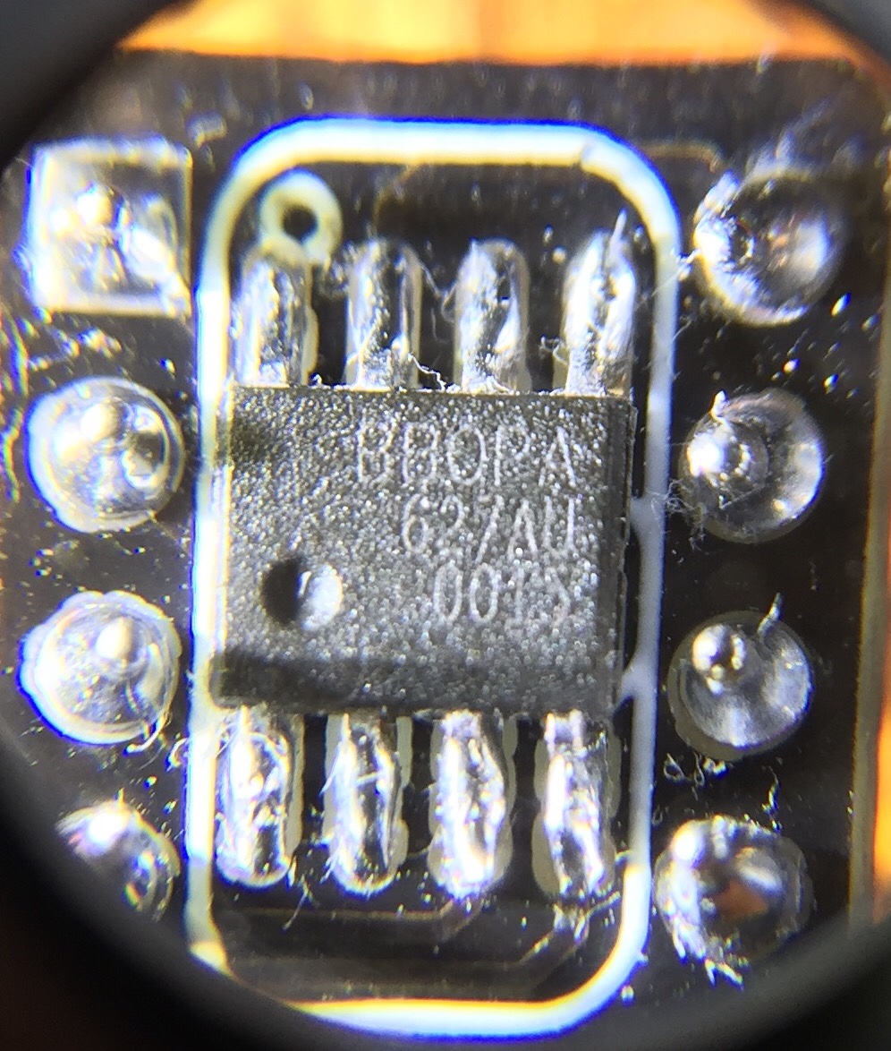

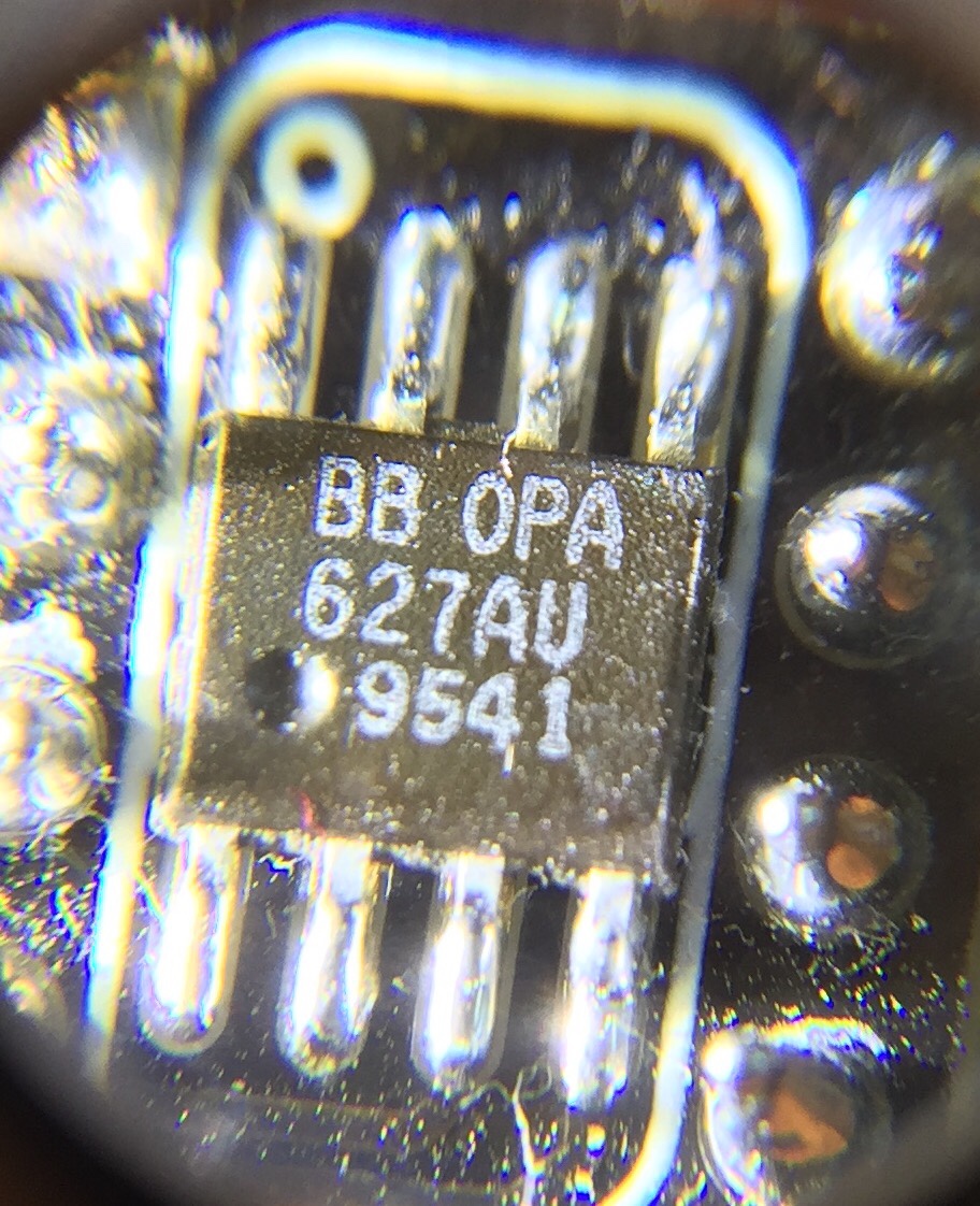

    Коллега с другого форума отдал 4 штуки OPA627, купленных на ебее.
    Два маркированы краской, два - лазером. На брюшко залезать не буду, думаю там номера нанесенные аналогичным образом.
    На удивление, ни к одному из них у меня нет вопросов насчет оригинальности.
    Сопротивление между пинами 1-5 51,6 кОм у "лазерного" и 51,9 кОм у "красочного", направление не влияет.
    Пины 1-7 и 5-7 порядка 25-27 кОм, сумма сходится.
    Важное дополнение: ОУ реагирует на подстройку смещения по этим пинам. Т.е. они подключены к схеме и не представляют из себя простые резисторы не подключенные к кристаллу.
    Ток покоя всех ОУ в диапазоне 7-7,1 мА.
    Шумы и смещение не смотрел, думаю можно ограничиться проведенными изысканиями.
    Да, на слух тоже все хорошо, есть с чем сравнить.

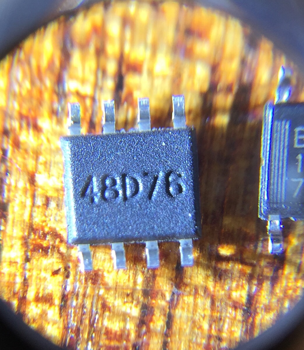

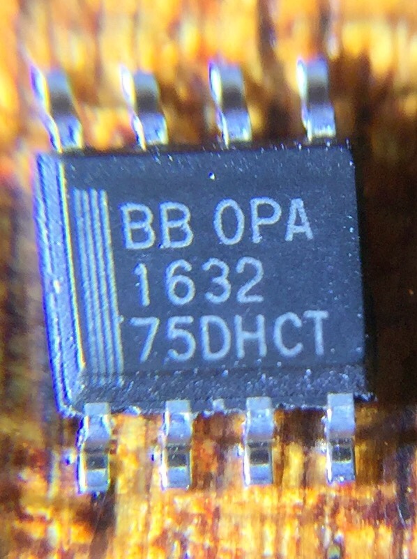

    На очереди вот эти:
