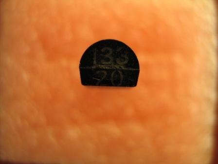

    По умолчанию Re: Фуфло?
    один вообще серебрянкой покрашен был, а под ней - 2Т908А
    Срок гарантийного хранения транзисторов 5 лет, затем партию снова проверяют и часть бракуют, а часть с уплывшими параметрами перемаркировывают и пускают в бытовуху. А иногда и без перемаркировки. Так было на заводах.
    Исходная дата выпуска транзистора 2T908A - ноябрь 1986 (11-86)
    После перемаркировки - июнь 1986 (06-86)
    Перемаркировали воспользовавшись машиной времени?

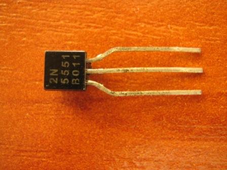

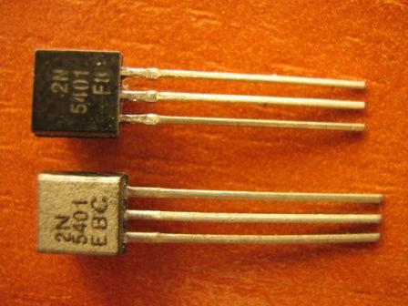

    Нарыл у себя 5401/5551. Фуфло?
    У 5401 на верху еще маркировка

  7. #3506
    29.01.2007
    2,806
    Да как бы их делают миллиард контор. Это такой же мэйнстрим как и MJE340/350/
    Скорее всего не подделка, а какие нибудь китайские средней руки "фирмовые" в худшем случае.
    C серебряной мордой могут быть вообще NXP (Phillips).
    Последний раз редактировалось Ulis; 08.12.2015 в 16:22.
    Больше похоже на продукцию National. Серебристые морды и цифры сверху - это их "фишка". Логотип отсутствует, возможно это продукция выпускавшаяся некоторое время, после поглощения Тексасом.

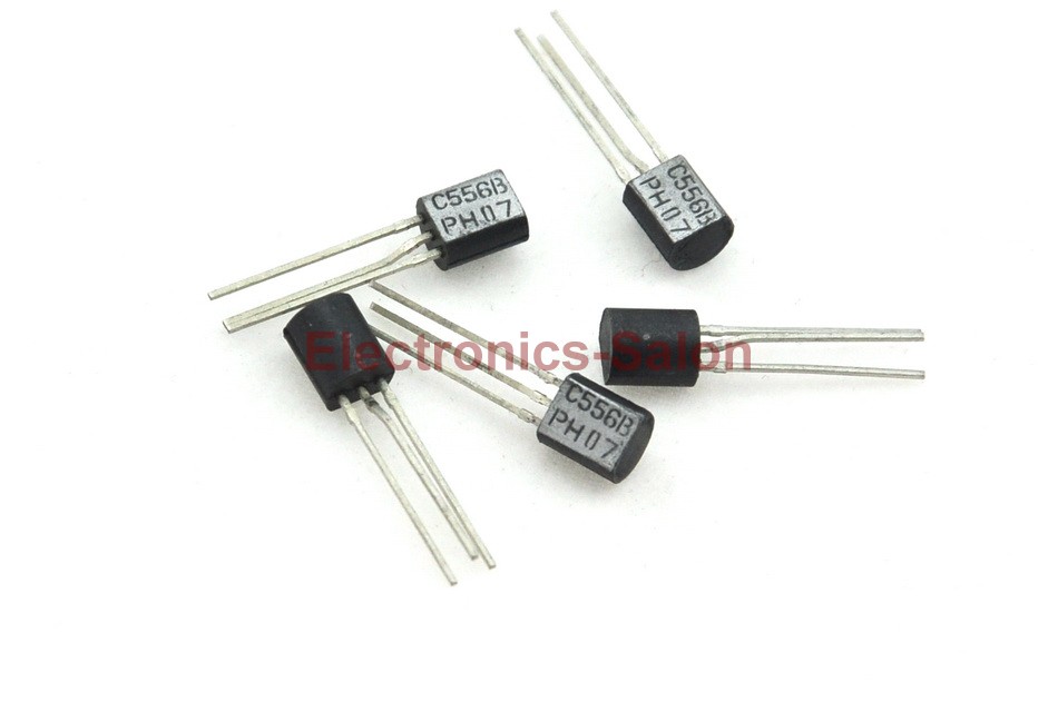

  11. #3510
    Аватар для фЕДОР ЧАЛЫЙ
    30.07.2005
    Беларусь
    1,173
    National Semi разве выпускала транзисторы?
    Ulis, картинко. Еще у меня есть аналогичные MPSA56.

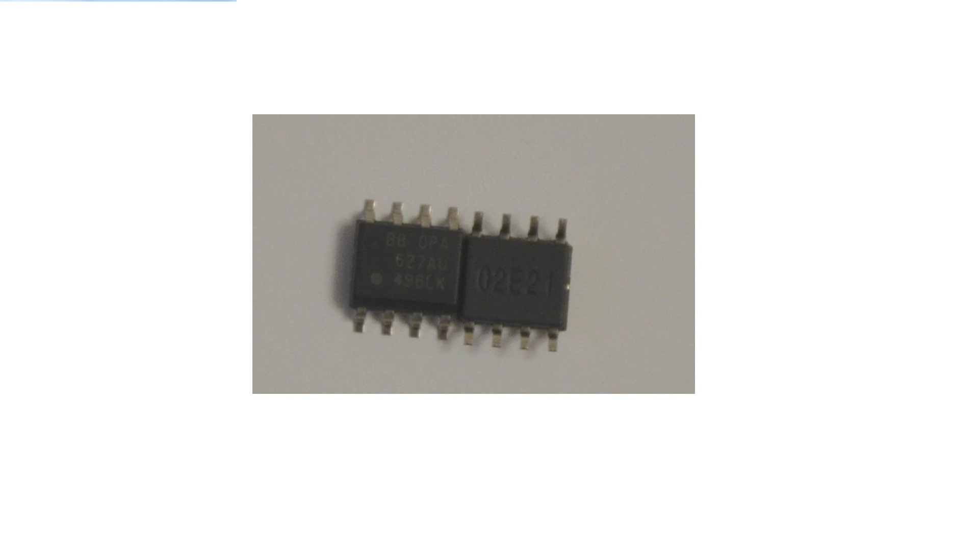

    Всем здорова мужики.Вот приобрёл OPA627 в Электронщике.Что скажете, нормальные или палево Нажмите на изображение для увеличения.
  15. #3514
    13,183
    Вроде, норм. А что такое Электронщик и где это?

    Это интернет магазин находиться в Москве http://www.electronshik.ru Я уже с этими OPA627 намаялся,брал как то в Элитане фуфел прислали.Уже думаю в следующий раз с Тихаса напрямую буду брать.
    А для чего они тебе, если не секрет? Посредственное звучание при высоких для ОУ параметрах.
