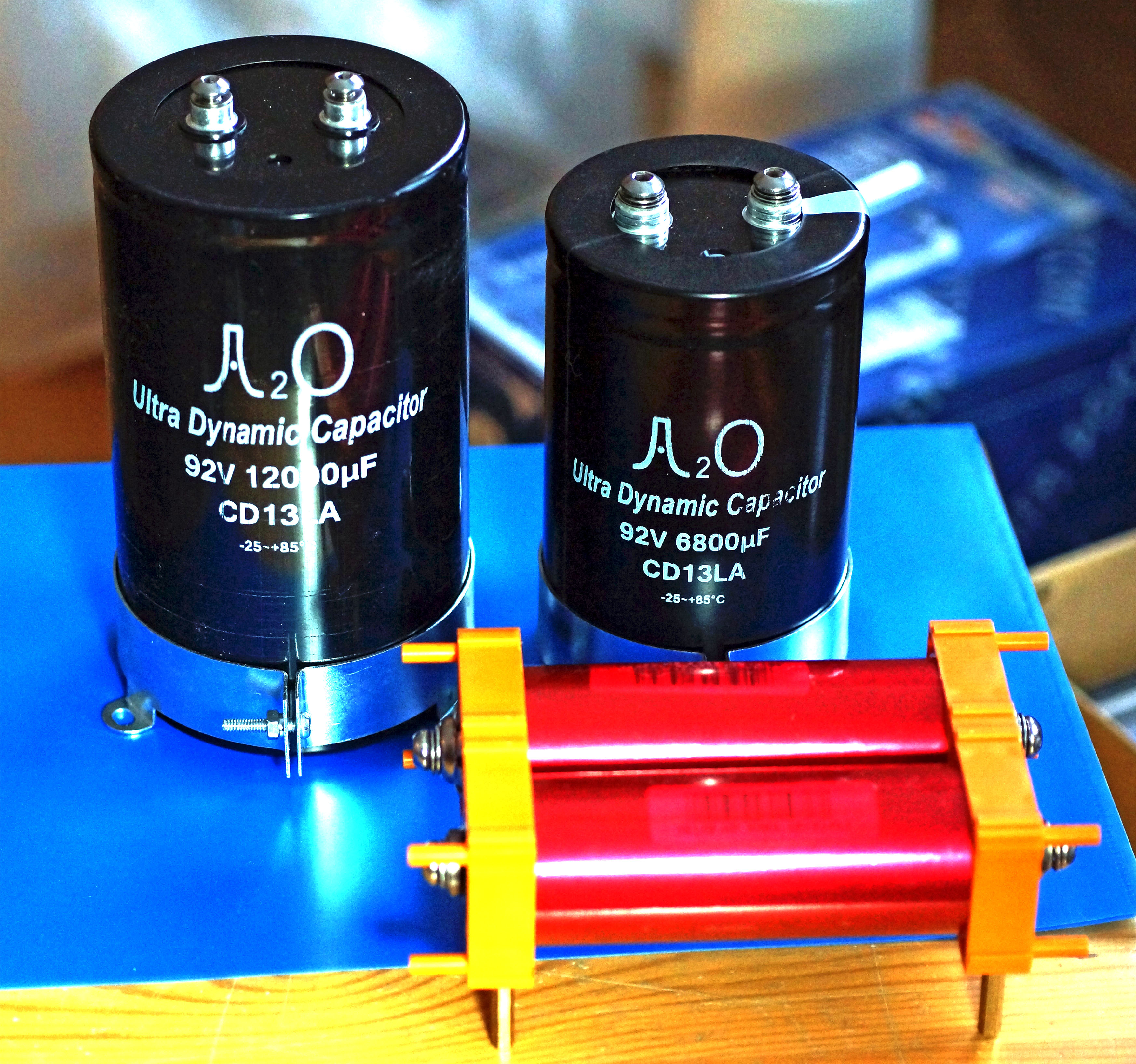

Название:	конденсаторы и аккумуляторы.jpg
ID:	290726 Это специальные заказные конденсаторы с большими разрядными токами. Такие будут идеальными для ИП УНЧ. Но стоят дорого.
    Вообще построение приличного УНЧ на мощных STK выливается в построение качественного ИП для них. Хорошим пособием может служить книга: Рогов И. Е. "Конструирование источников питания звуковых усилителей" 2011.
    STK412-170 работоспособна при питании до ±95 В, а STK411-550(Е) до ±85 В. Знакомые поляки в свое время хвалили достаточно позднюю STK412-530 в режиме АВ за повышенную линейность (0,06%), но питание у нее не рекомендуется делать выше ±65 В, а это немаловажный момент в обеспечении качества звучания. Чем выше питание, тем позже наступает клиппинг, который обеспечивает основной вклад в искажения "на тяжелых басовитых композициях", но и тем сложнее построить ИП.

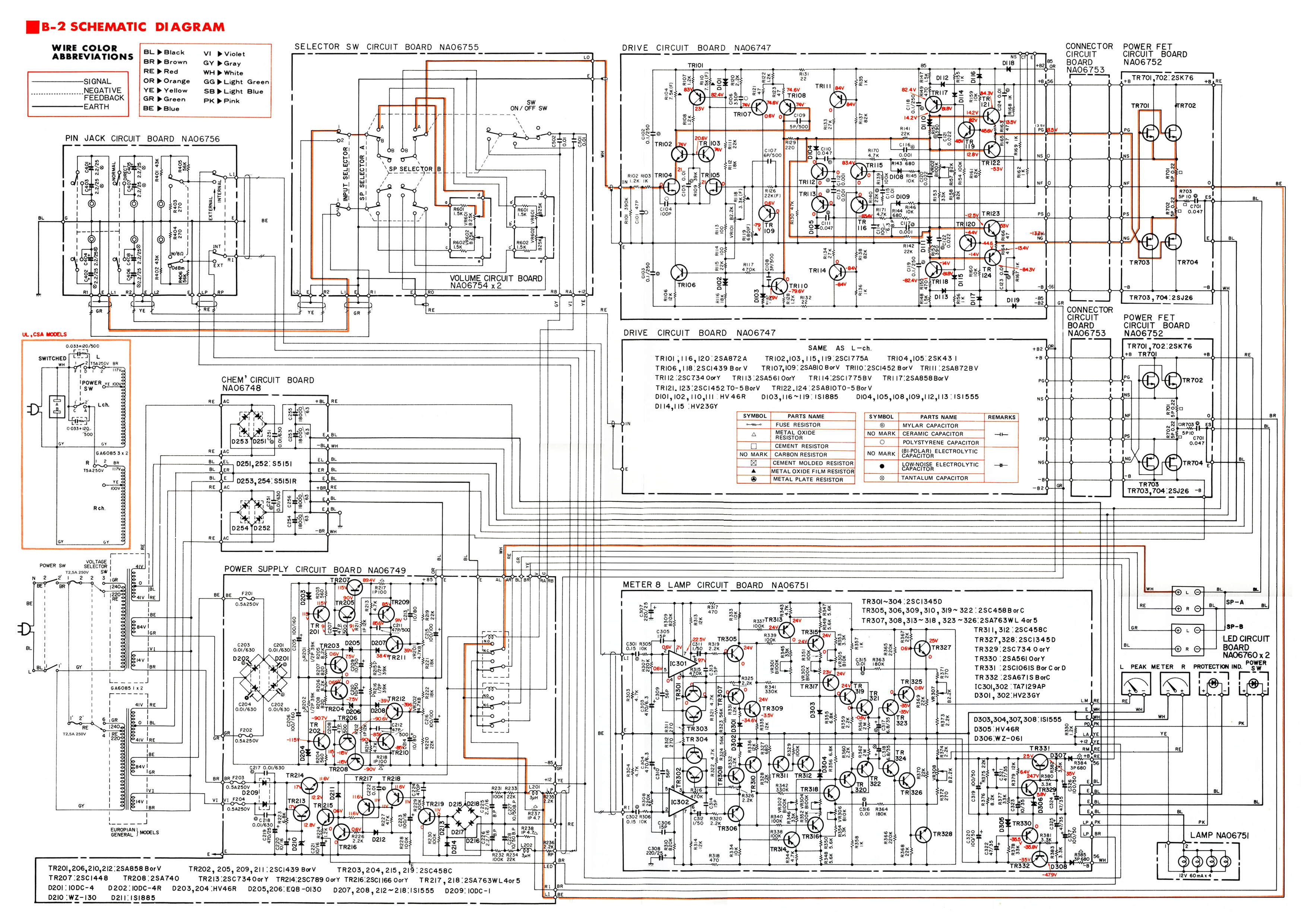

    За предложение спасибо, но как то не хочется мне с устаревшими аппаратами связываться.
    Случись чего, фиг запчастей найдешь. А наворочен он вроде как мама не горюй.
    И еще, пишуть что он от 100В работает? Неактуально для России, не находите?
    У Вас какие-то устаревшие представления. Сегодня, в век глобализации, с запчастями нет абсолютно никаких проблем. А самое главное, что схема там настолько вылизана, что без внешнего воздействия с ней никогда ничего не происходит.
    Насчет 100 В. Это же двойное моно. Включают трансформаторы последовательно и все прекрасно работает от 220 В. Причем есть Ямахи для Европы, где такой финт сделан прямо на заводе, несмотря на то, что по схеме для Европы должны быть использованы другие трансформаторы.
    Последний раз редактировалось kolbasNIC; 08.04.2017 в 01:25.
    Но это же в корне неправильно, так делать.
    Если получится так что один канал будет загружен, а второй нет, то на стабилизатор второго такая напруга жахнет, что мама не горюй

    Но это же в корне неправильно, так делать. Если получится так что один канал будет загружен, а второй нет, то на стабилизатор второго такая напруга жахнет, что мама не горюй
    Честно говоря, ситуация которую Вы описываете совершенно невозможна, и именно поэтому ни разу ничего не жахнуло. Жахает это в Голливудских фильмах. Но если Вы такой боязливый, замените трансформаторы, что вполне возможно (и не сложнее замены электролитов) или ищите европейские версии В-2. У меня одна такая есть и абсолютно по звуку не отличается от японских.
    Да и вообще, я ни Вас ни кого другого не агитирую на В-2. Доберусь до них когда-нибудь и доведу до ума, после чего они с гарантией уйдут за приличные деньги. Просто работы по доделке довольно много, если ее делать как следует. Примерно месяц уходил на один прибор. Делаю я качественно и никогда не халтурю, потому своей работой горжусь, да и клиенты мои ее ценят.
    В-2 это прекрасная площадка для модернизации. Там нет ничего такого, что надо в корне переделывать. В основном это моральное старение. Например, коммутация выходов. Так делали в 70-х годах прошлого века, якобы для того, чтобы один усилитель мог работать на две пары АС в разных комнатах. Типа это удобно. Жизнь показала, что это не только не удобно, а вообще никогда не используется. А коммутация стареет и изнашивается в первую очередь. Типовой движковый переключатель обычно неразборный, и если его надо восстановить, то это вызывает большие трудности: переключатель надо аккуратно извлечь из платы, замочить поочередно в двух разных растворах, в одном не надолго, а в другом на сутки, тщательно высушить, а потом очень осторожно набить дорогущей американской защитной смазкой. Причем процесс надо иногда контролировать с помощью моста, что тот еще геморрой. Но на восстановленный переключатель я даю гарантию всего год, потому как поверхности трения у него не восстанавливаются естественно, а износ обычно присутствует. Вот поэтому проще просто исключить подобную коммутацию из схемы. Второй момент; подсветка шкалы. В оригинале она делается маленькими "магнитольными" лампочками накаливания у которых срок службы просто ничтожный. Они чаще даже не перегорают, а просто баллон изнутри металлизируется и свет почти не проходит. Поэтому были подобраны специальные светодиоды с теплым белым свечением и боковым выходом, которые дают световой поток чуть мощнее, чем лампочки и очень хорошо освещают шкалы. Плата под лампочки отлично подходит и для светодиодов, почти не нуждаясь в переделке. Контакты защитных реле тоже за десятилетия окисляются. По всем стандартам, контакты реле чистить не положено, хотя люди чистят. Но я сразу меняю реле на новые оригинальные, для чего закупил их когда-то целый ящик. Кстати, замена реле очень благотворно сказывается на звуке. Видимо окисленные контакты это узкое место в звуковом тракте. Ну и остаются электролиты. В оригинале Nichicon, но такого размера они больше не выпускаются. Я пробовал современный Nichicon, который стал более малогабаритным, но показалось, что звук ухудшился. Методом подбора подошли конденсаторы от Epcos, но они на полмиллиметра больше в диаметре, что оказалось весьма критично при установке. Пришлось поменять всю плату выпрямителей, а заодно и винтажные диоды Toshiba на современные FRED. После этого стало казаться, что звук стал более прозрачным, но тут я не уверен, что это не самовнушение. Затем устанавливается аудиофильская сетевая колодка С14 от Supra, что тоже не просто, т.к. требует переноса кое каких элементов в районе задней панели на другое место и тонкой ручной работы по вырезанию отверстия. Выходные терминалы тоже нуждаются в замене, во первых потому, что родные не выдерживают никакой критики; в них с трудом влезают провода на 2,5 квадрата, да и то держатся плохо и все время норовят выпасть. Чтобы поставить более современные терминалы, пришлось изготовить некую заплатку на заднюю панель, которая закрывает огромную дыру от старых терминалов. Ну и замена проводов от платы выпрямителя до выходных каскадов и от выходных каскадов до выходных терминалов требует помимо самих качественных и более толстых проводов в силиконовой изоляции еще и полной разборки жгутов внутренней проводки. Замена проводов тоже очень благотворно сказывается на звучании. Звук становится более сочным, что хорошо слышно при сравнении модернизированного и немодернизированного усилителей.
    Вот основные моменты модернизации, не считая мелких брызг, как-то: тотальная чистка внутренностей и лечение окисленных стальных деталей, лечение мелких дефектов поверхностей корпуса и в каждом втором случае окраска верхней крышки. Короче, натрахаешься всласть, но работа довольно приятная.
