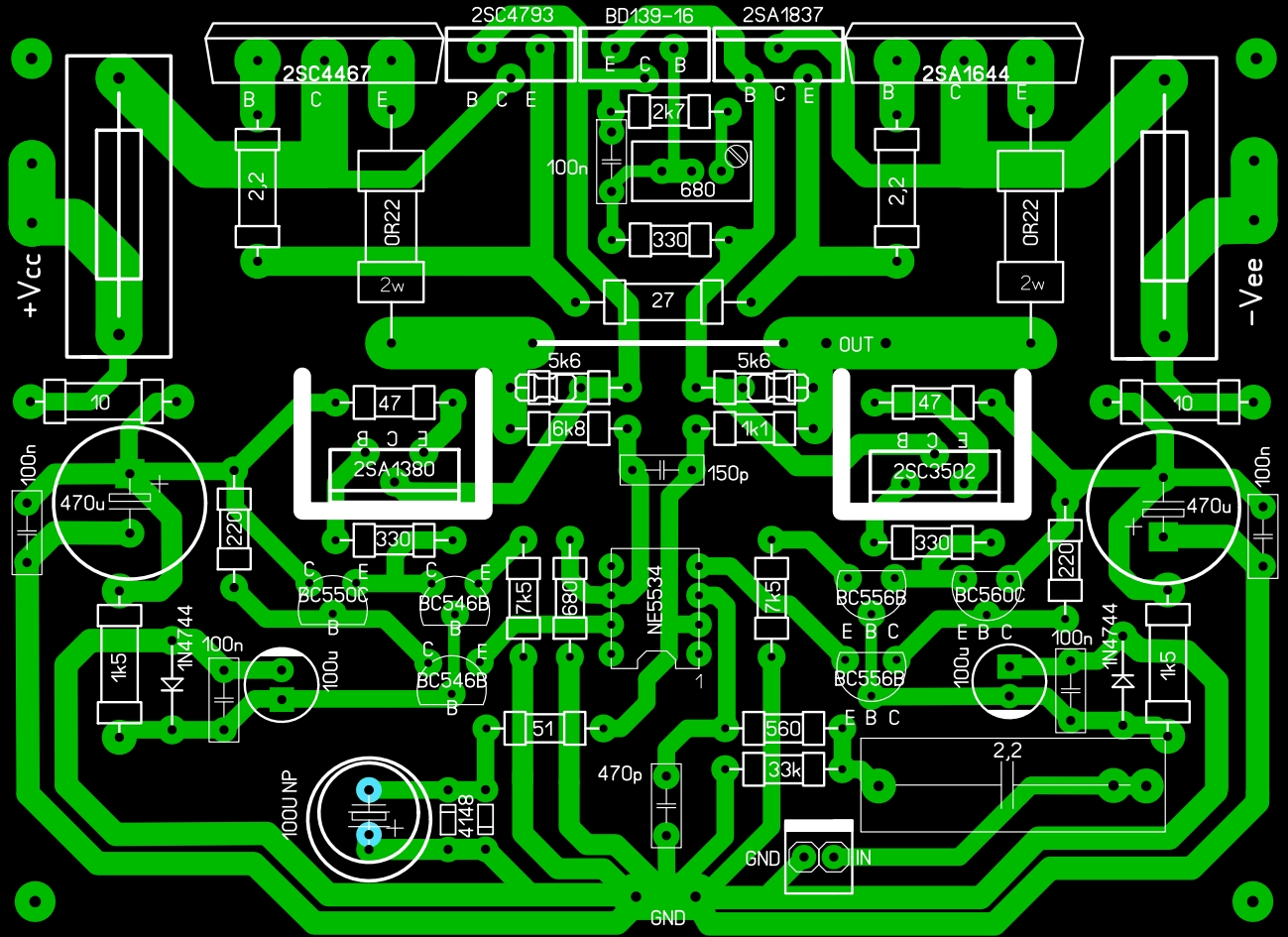

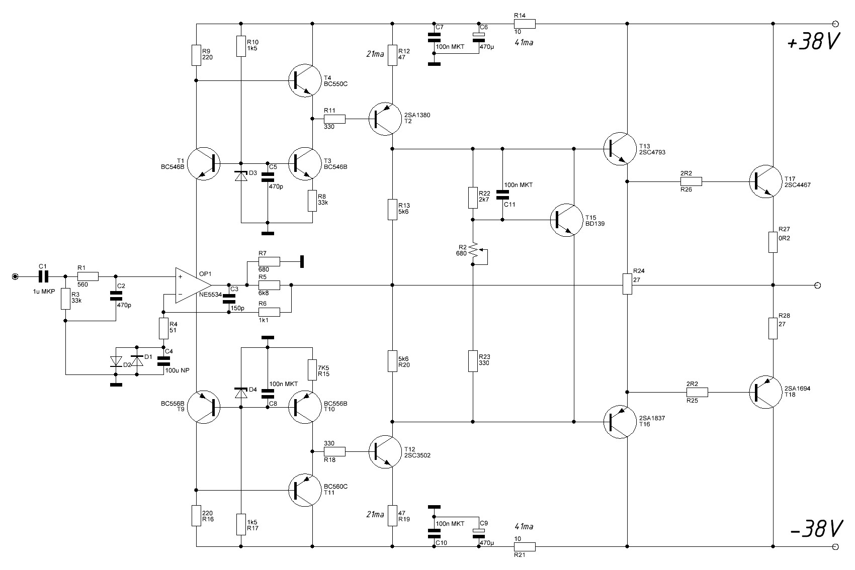

    По умолчанию Re: Качественный немецкий усилитель
    Сваял я сразу два канала и при запуске понёс фиаско ( Включаю БП через лампочку, при первом включении лампа идёт в полный накал, картина одинакова в обеих каналах. При откидывании предохранителей на платах УМЧЗ от ВК частино могу снять токи и напряжения в УН. Токи указал на схеме, схему отрисовал по железу. Какие мысли?

    R8 наверное ошибка, там должно быть 7,5ком, но все токи, указанные на схеме верны. Либо установлен изначально максимальный ток, либо перепутаны выходные транзисторы. Вполне возможно возбуждение и причина его может крыться в ОУ. Надо еще раз все тщательно проверить.

    Gutman, R27=R28=0.22Om/0.33Om.
    Схему рисовал поздно вечером и забыл поправить номиналы, на плате всё верно R27=R28=0.2Om, R8=7k5, C5=100n. Буду значит еще раз перепроверять цоколёвку. Первую я ошибку уже находил. Доверился печатной плате и наоборот попихал ВСшки, потом опомнился, но усилитель также само себя и ведет. Питание на ОУ верное +/- 15В. Ток покоя регулировал от 0 до максимума.
    Увы, сейчас не имею осцилографа, отдал товарищу и подзабыл, а тот на ПМЖ укатил в другую страну(
    ЗЫ: может кто поглазастей будет и кому будет не лень, прикладываю печать

    Вроде все так. Попробуйте увеличить коррекцию на ОУ до 330пФ или даже до 470пФ.

    Цитата Сообщение от Gutman Посмотреть сообщение
    Какие мысли?
    1. Выпаиваешь по 1-му выв. рез. 12 и 19. Этим обесточиваешь выходной каскад УН, весь ВК.
    2. Включаешь, меряешь напряжение на рез. 9 и 16. Это - напряжение смещения для выходного каскада УН, по нему можно рассчитать токи Т2 и Т12. Если напряжения эти велики, уменьшаем рез. 9 и 16 до достижения правильных напряжений.
    3. Указанные на схеме 21 мА - это предельный ток для данного каскада по показателям надёжности. Но слишком большой для узла терморегулятора на Т15. С этим током недопустимо велико смещение для ВК, что и показывает лампочка. Уменьшаем рез.22 др 1 кОма.
    Если на базах драйверного каскада 2,4в, то не велико, а вполне достаточно.
    Уменьшая предел регулировки тока покоя.
    Виктор, если ток покоя регулируется от "0" до необходимого, то причем здесь смещение ВК?
