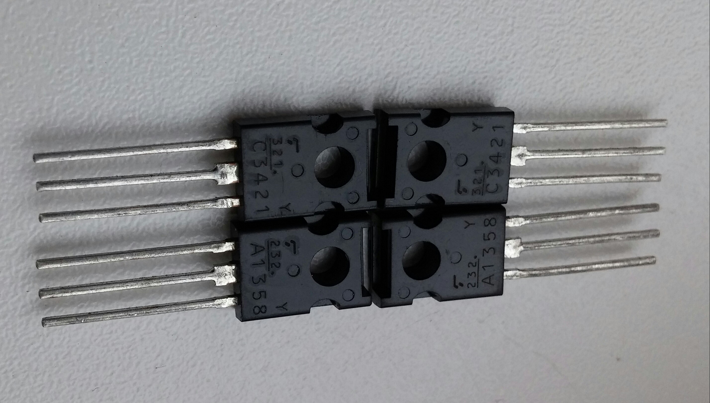

    Аватар для фЕДОР ЧАЛЫЙ
    30.07.2005
    Беларусь
    1,173

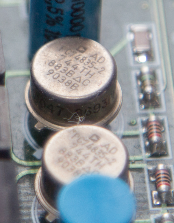

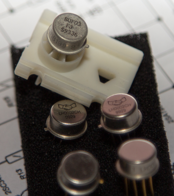

    Частый гость Аватар для zmax
    07.02.2007
    199
    По умолчанию Re: Фуфло?
    В свое время приобрел по случаю у одного форумчанина AD744 и LH0002 в металле. Сейчас начал рассматривать внимательно и обнаружил следы абразивного воздействия на верхних поверхностях корпусов ("запил"). При этом у АД надпись нанесена лазерной гравировкой поверх. Как по вашему мнению, перемаркировка?
    Вот мои покупал у проверенных продавцов. Нажмите на изображение для увеличения.

  10. #3429
    Завсегдатай Аватар для Elms
    21.12.2008
    3,513
    А чем Вы фотографируете? Мыльницей с макросъёмкой?
    От монитора тоже много зависит. На моём запил сомнений не вызывает.

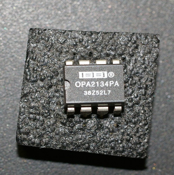

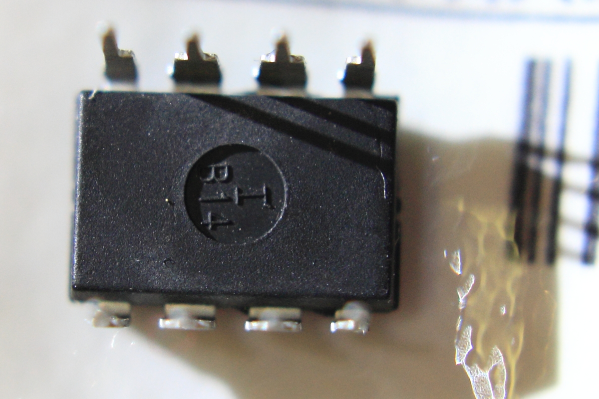

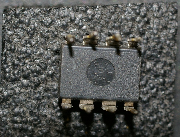

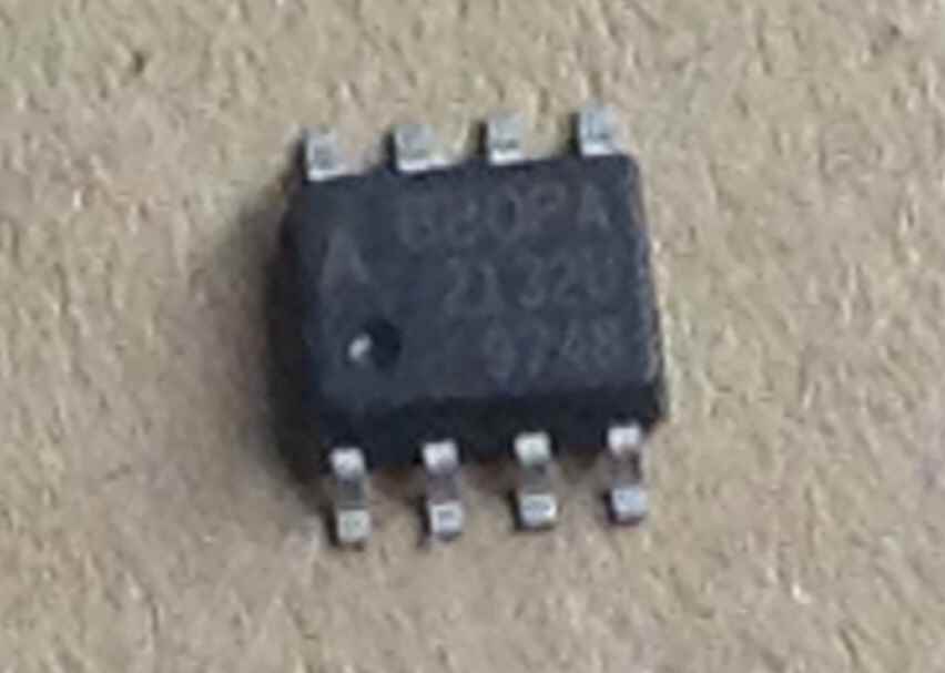

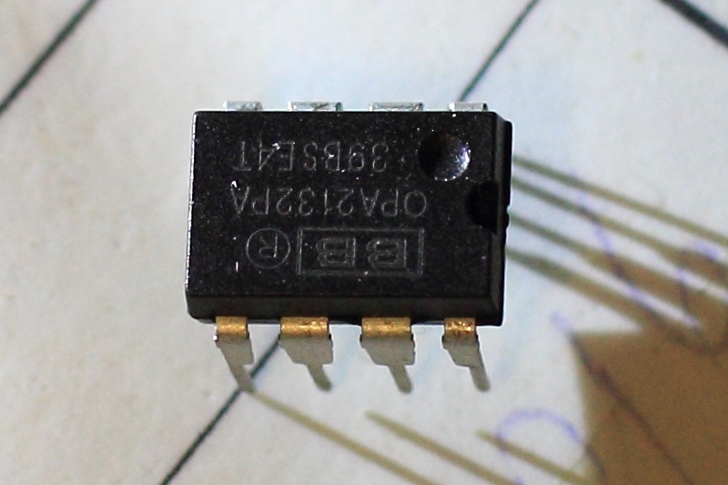

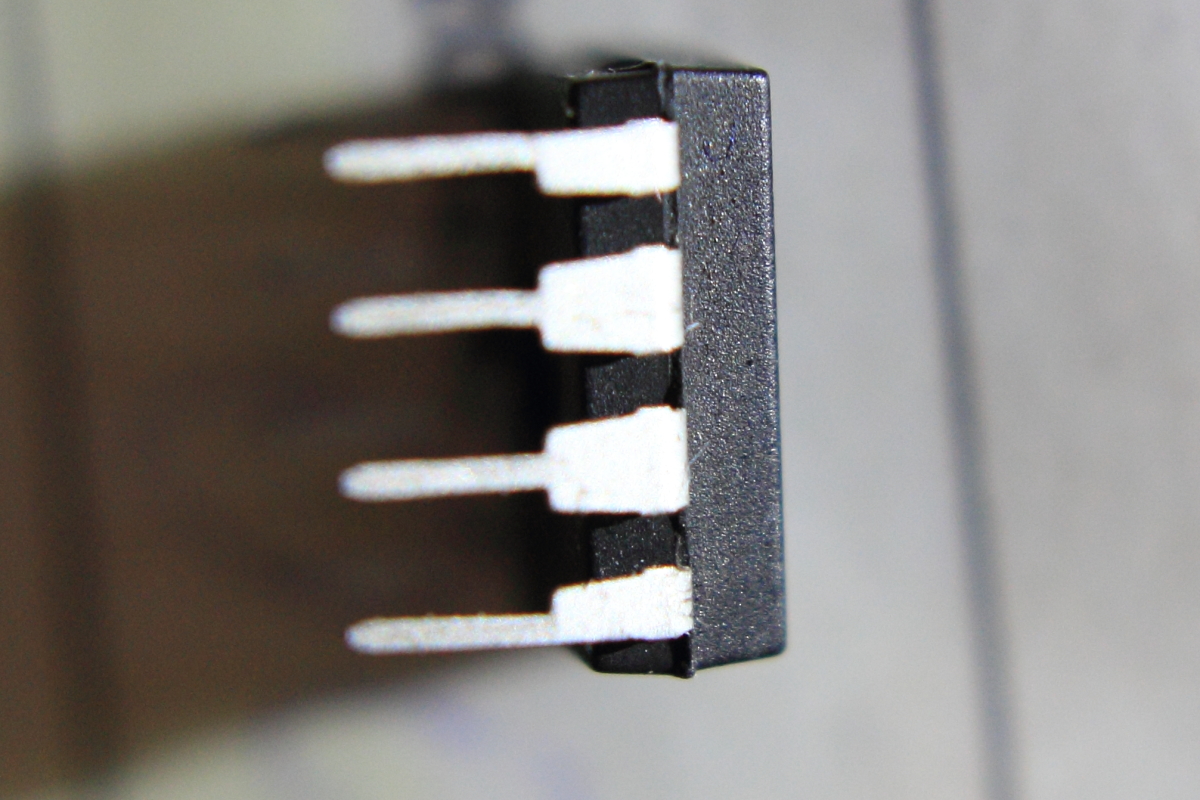

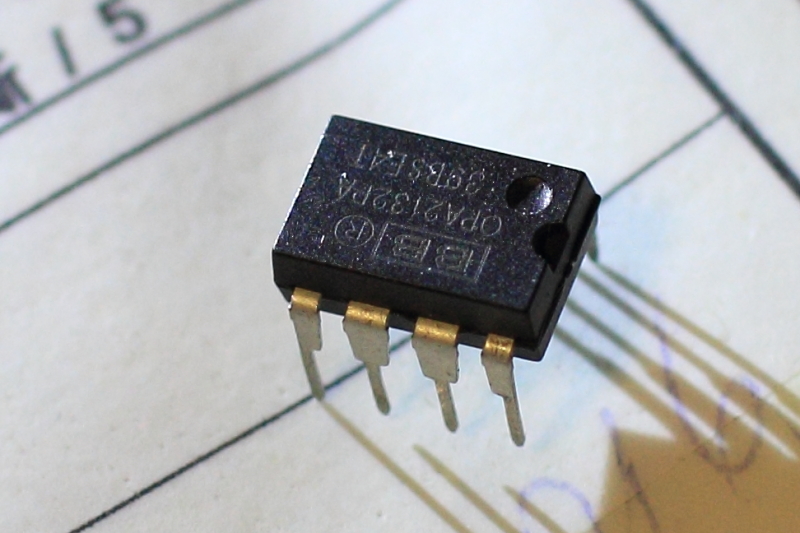

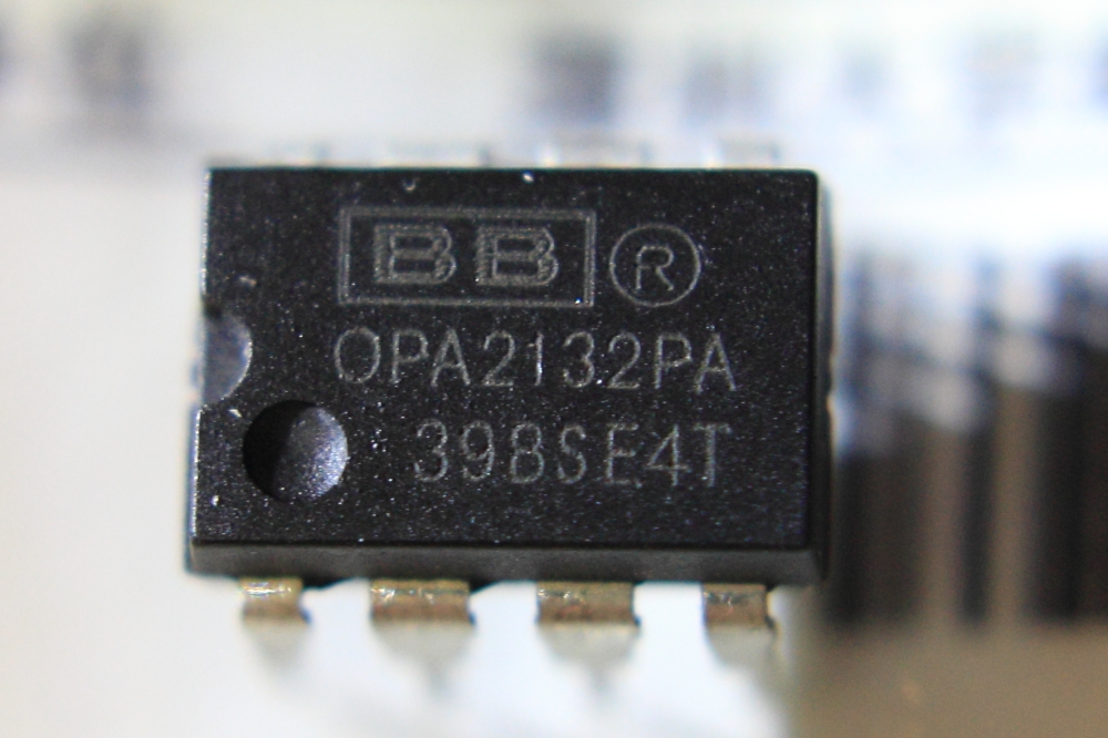

    Добрый вечер, прошу помощи у экспертов, заказывал "злощасные" опера OPA2132 на али, выбирал по рейтингу цене и картинке, на картинке были вроде оригинал и описание типа 100% оригинал, а пришло вот это:
    1) Сразу не понравился копирайт после BB, вроде не должно его быть?
    2) Тонкие ноги
    3) Вроде не спилок, текстура однородна, выемка блестит, размеры в норме, может перемарк смывкой?
    4) Обратная сторона в кружочке не тайвань и не филиппины а какая-то фигня вообще, или уже в китае их стали делать?((
    Работают мягко но сцена какая-то мутная((((
    100% ФЕЙК?
    Фоткал шириком с макролинзой поэтому могут быть ужасные цветовые искажения, звиняйте)))

  12. #3431
    12.02.2010
    Самара
    905
    Mixstyler,
    вложений нет - непрошли или неправильно вставил, и таки да - 50/50 фейк заранее
    Хочешь всего и сразу, а получаешь ничего и постепенно...

  16. #3435
    06.01.2005
    Toronto
    6,171
    Цитата Сообщение от usetiq Посмотреть сообщение
    Скоро появится житель Торонто и скажет, что с али 100% фейк
    По этому поводу я уже неоднократно высказывался. Индивидуумы c пеной у рта доказывающие что купили на али дорогой опер за четверть цены и при этом самый пресамый оригинал существуют исключительно на русскоязычных ресурсах Выводы делайте сами.
    A житель из Торонто имел или имеет на руках большинство опампов обсуждавшихся в ветке, от официальных дистрибуторов, или прямо от производителей. И в том числе через меня проходило немало фейков продающихся на али и ебаее в китах. Поэтому сравнить непосредственно, имею возможность
    В дипах,в последние несколько лет, меня опера интересуют мало. Но при этом у всех ВВ в соиках нет знака трейдмарка, a чтобы посмотреть на дипы мне лень крышки снимать у апаратов
    Сферическая выемка у них в дипах всегда была сильно блестящей и качество штамповки пластика корпуса исключительным.
    Поэтому безотносительно места покупки думаю что это на 99% фейк, а учитывая место покупки, то что это фейк гарантированно.
    на картинку оригинала можно посмотреть вот тут
    сферическая выемка эта фича даташитная (качаем по ссылке выше) должна быть на корпусе и оперов от ВВ без нее я не припомню

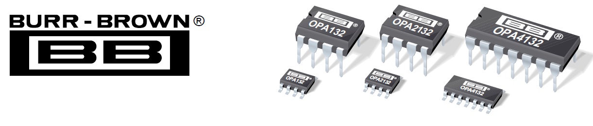

    Заголовок PDF OPA132 (BB не TI) 1996 года:

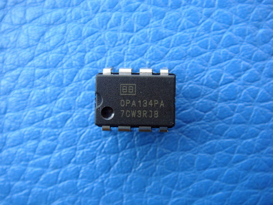

    29.01.2007
    2,806
    У меня есть вот такие-же
    вполне себе настоящие
