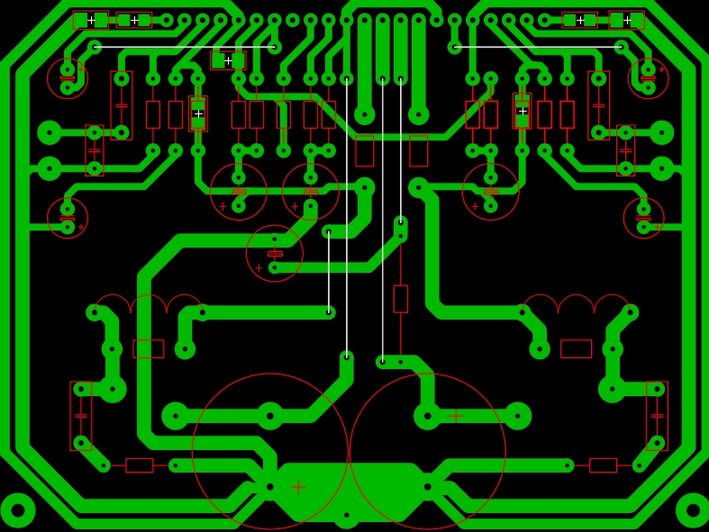

    Не могу заставить STK4171X нормально работать. Дважды разводил печатную плату. Первый раз сборка засвистела. Развел второй раз и снова свист. Нажмите на изображение для увеличения.

    а что у вас за двойная рамочная антенна на печатке? Для дециметровых волн?
  12. #3431
    Зачем столько перемычек? Особенно по питанию. Это все можно обойти. Не ведите массу узкими дорогами, а залейте почти все плату. Полная переделка (
  13. #3432

    Первый вариант был полностью залит полигоном без петель - результат был еще хуже, чем с этой второй версией. От перемычек избавиться нельзя. 22 ноги и они хоть где-то, но пересекаются между собой. Вообще, до этого разводил для разных версий и проблемы отсутствовали, но тут что-то не получается.
    Уменьшил вдвое резистор обратной связи. Один канал нормально заработал, второй полностью умолк. Оба входи замкнуты, но при этом сборка потребляет несколько ампер. Похоже на возбуждение, но второй канал молчит полностью - осциллограф ничего не показывает. Первый канал ведет себя нормально. Размыкаю оба входа - на втором канале появляются щелчки. Вскрыл сборку - выходные транзисторы в норме. В общем, похоже, что сама сборка кривая и ну ее нафиг.

    Полностью тоже не надо заливать. Скиньте фото схемы и печатку, накидаю свой вариант.

    Уже не нужно, сборка глючная, отсюда все проблемы.
