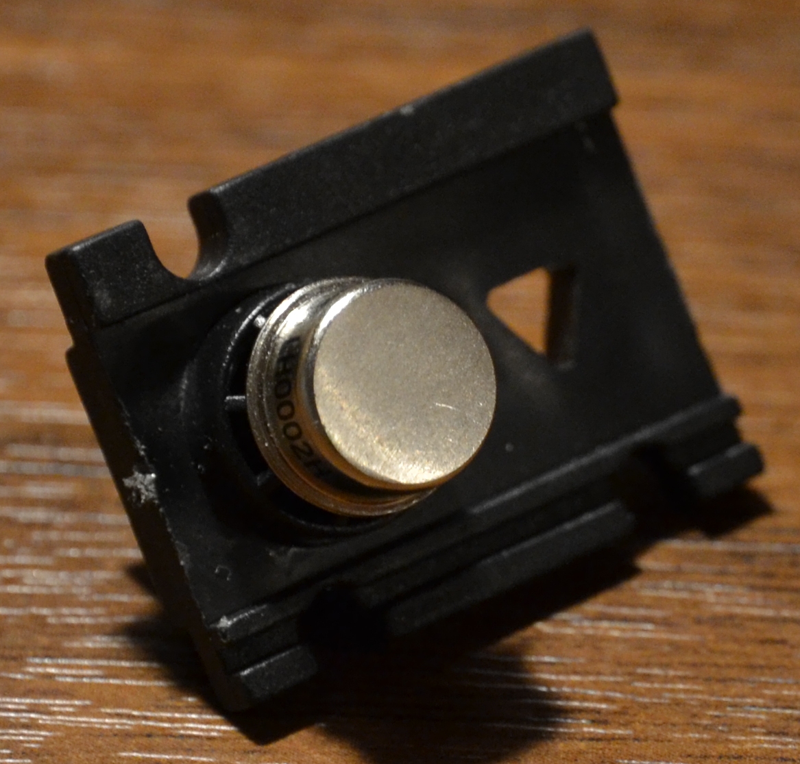

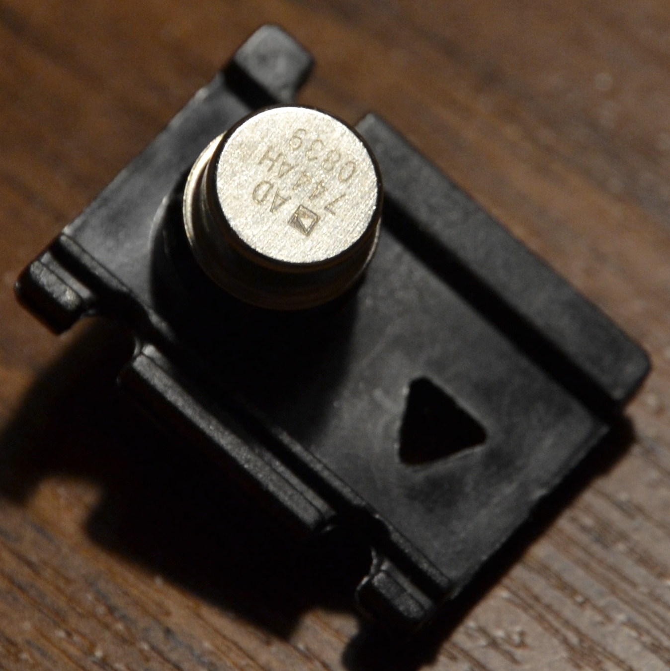

    В свое время приобрел по случаю у одного форумчанина AD744 и LH0002 в металле. Сейчас начал рассматривать внимательно и обнаружил следы абразивного воздействия на верхних поверхностях корпусов ("запил"). При этом у АД надпись нанесена лазерной гравировкой поверх. Как по вашему мнению, перемаркировка?

    Следы запила - однозначно перемаркировка. А лазерную гравировку сейчас можно сделать достаточно просто.

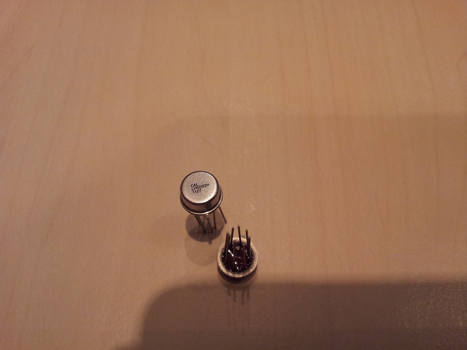

    У меня такие. Тоже не знаю оригинал или подделка.

    Трудно сказать, но у меня LH0002 ТО99 в золоте с маркировкой по боковой поверхности.

    Что-то меня смущает маркировка- надпись какая-то небрежная
    Calogic обычно писал по другому, хотя могу ошибиться
